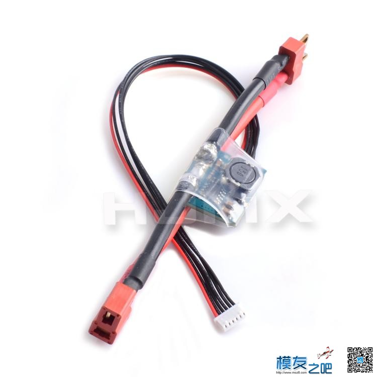

PIX/APM 电流计 电压电流校准 教程
tutuhxn 发表于 2015-7-14 22:34
BB响精度我感觉有限  。 同时在地面测量 我的BB响的测量值要比万用表高0.2V  .    无论是电流计通过飞控 ...
bb响我有一个准的一个不行的。准的差0.2,不准的差0.5基本是废的。
发表于 2015-12-14 17:52:03 | 显示全部楼层
但是,我要说楼主的电流计也许校准不准。
因为根据官方wiki说,电流计的量程还有步进是3.3v的。一般要3.3A的倍数电流校准。比如说是6.6A,或者9.9A的电流去校准,然后输入数据。
并校准完成后,开动电机,看自己的电流表的A书是否和回传的A数一致,不一致,还需要调整。0.58A太少了,这样 basis 偏差太大,可以在地面站软件里面看电流波动?
之前我的电机是最大才8A电流。这样校准过。当初的10A万用电流表的是可以的。
