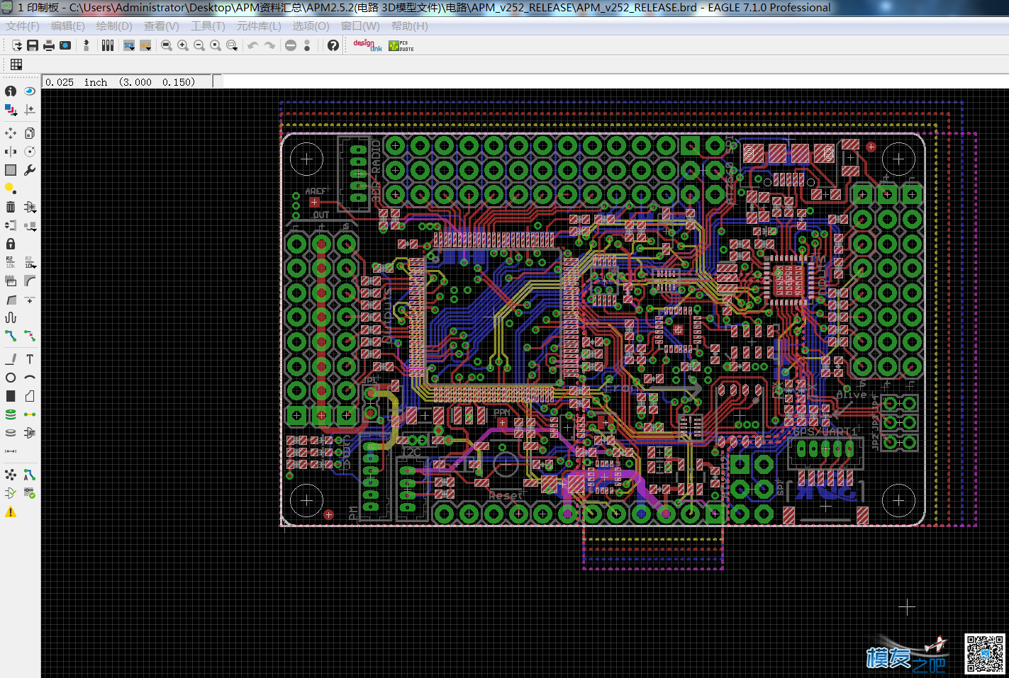

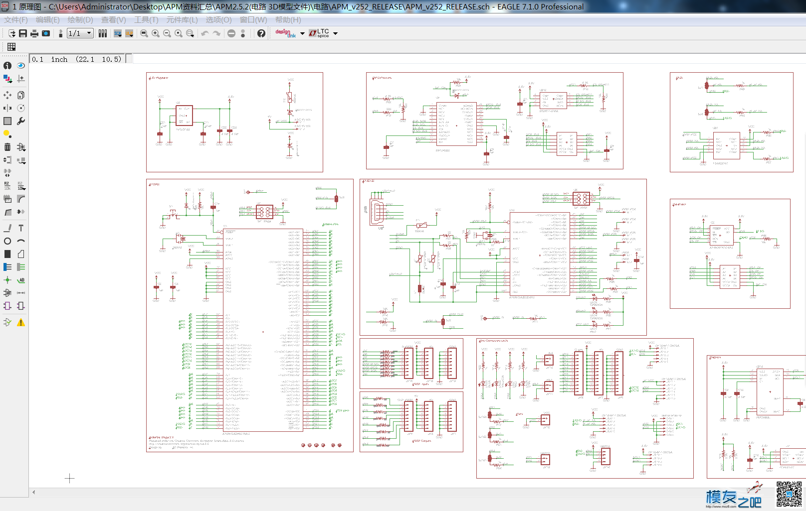

APM飞控板 BOM表 成本:1百元只是电子零件成本 不算其他的
发表于 2015-6-21 20:49:18 | 显示全部楼层 |阅读模式
   需要教材的 可以问我  怎么操作的
有这个你就可以自己批量生产..... 就可以自己生产板子,不用去买高价了,
BOM表:http://yunpan.cn/cQudnwIN8LJQM  访问密码 6494
PCB 电路图  原理图
http://yunpan.cn/cQuccFgIzKxbm  访问密码 a9be
烧写程序:http://yunpan.cn/cQucXwNpjAdmc  访问密码 f677

发表于 2015-6-26 17:25:20 | 显示全部楼层
LZ说的100左右的成本我觉得不靠谱。首先,APM2.5.2和2.6其实板子是一样的,而且还都是4层板。板厂做一片,没人帮你做。4层板的制版费起价就超100了。你得做多少片才能把板子的成本压下来啊。另外,2560和32U2是芯片里的大头,这两颗加一起就至少超50元了。我曾经买过全散件的APM套件,也要190元了。其实卖家也没赚多少了,如果全部自己从0开始DIY,就这点量,成本绝对超100。
噢。还有,电路原理图和PCB图都是Eagle格式的,国内几乎没有厂家能直接接收这种格式。基本都是Protel99或AD的格式。eagle转protel或AD格式转完根本不能用。
