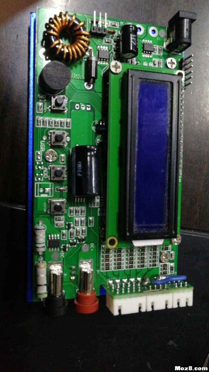

泡泡老师,我的B6充电器打开看板子怎么和你的不一样,那6个接口在电压插口那边,请问,这样的接口是怎么定义的? 新手课堂,给B6刷万能固件,变成高大上,  作者:sxlfr 9461 新手课堂,给B6刷万能固件,变成高大上,  作者:sxlfr 5953 新手课堂,给B6刷万能固件,变成高大上,  作者:sxlfr 104

sxlfr 发表于 2017-12-2 00:00 新手课堂,给B6刷万能固件,变成高大上,  作者:kekang 9645
泡泡老师,我的B6充电器打开看板子怎么和你的不一样,那6个接口在电压插口那边,请问,这样的接口是怎么定 ...
我的和你一样
发表于 2017-12-8 19:29:27 | 显示全部楼层
新手课堂,给B6刷万能固件,变成高大上,  作者:sxlfr 9939 咱们买的是不是假的B6?卖家都不肯说接口定义,也是晕。

匿名  发表于 2019-1-27 21:42:33
大家注意了,不要买这种板子的b6,用了没多久充电及其不平衡,无法校准电压,芯片打磨的没有刷机针脚定义
不平衡只能返厂,返厂
谁家卖的我就不说了 ,免得引起网络攻击
