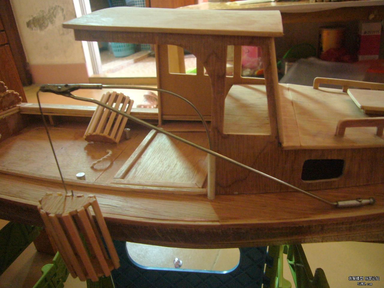

全层板手工制作,龙骨为5mm层板,其它是3mm层板。船长61cm,船宽19.5cm,船高:头12cm,尾10cm,带棚总高20cm。
动力为:手上有个540有刷电机(正好有一个就是它啦,),高压320A电调,435三叶桨。
不废话,直接上图。
蒙完皮后,船壳不过台在船外壳刷环氧+一层玻璃布。等环氧干了之后,下船台再在船内刷一层环氧强度很好。没的说

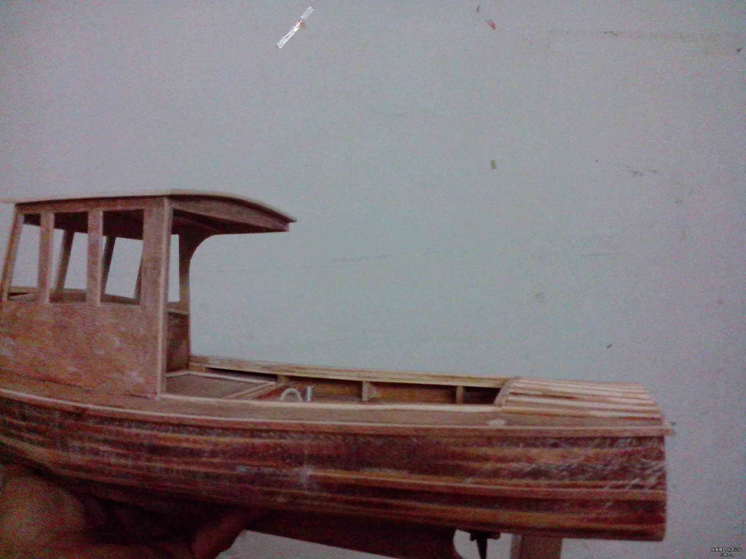

做好的上层建筑,大概就这个样子
新开的,全层板自开料捕虾船。。。 电池,电调,电机,北极虾捕捞船,船冻虾是什么 作者:tam1974 7687
新开的,全层板自开料捕虾船。。。 电池,电调,电机,北极虾捕捞船,船冻虾是什么 作者:tam1974 3606
新开的,全层板自开料捕虾船。。。 电池,电调,电机,北极虾捕捞船,船冻虾是什么 作者:tam1974 6110
新开的,全层板自开料捕虾船。。。 电池,电调,电机,北极虾捕捞船,船冻虾是什么 作者:tam1974 8666
新开的,全层板自开料捕虾船。。。 电池,电调,电机,北极虾捕捞船,船冻虾是什么 作者:tam1974 7018

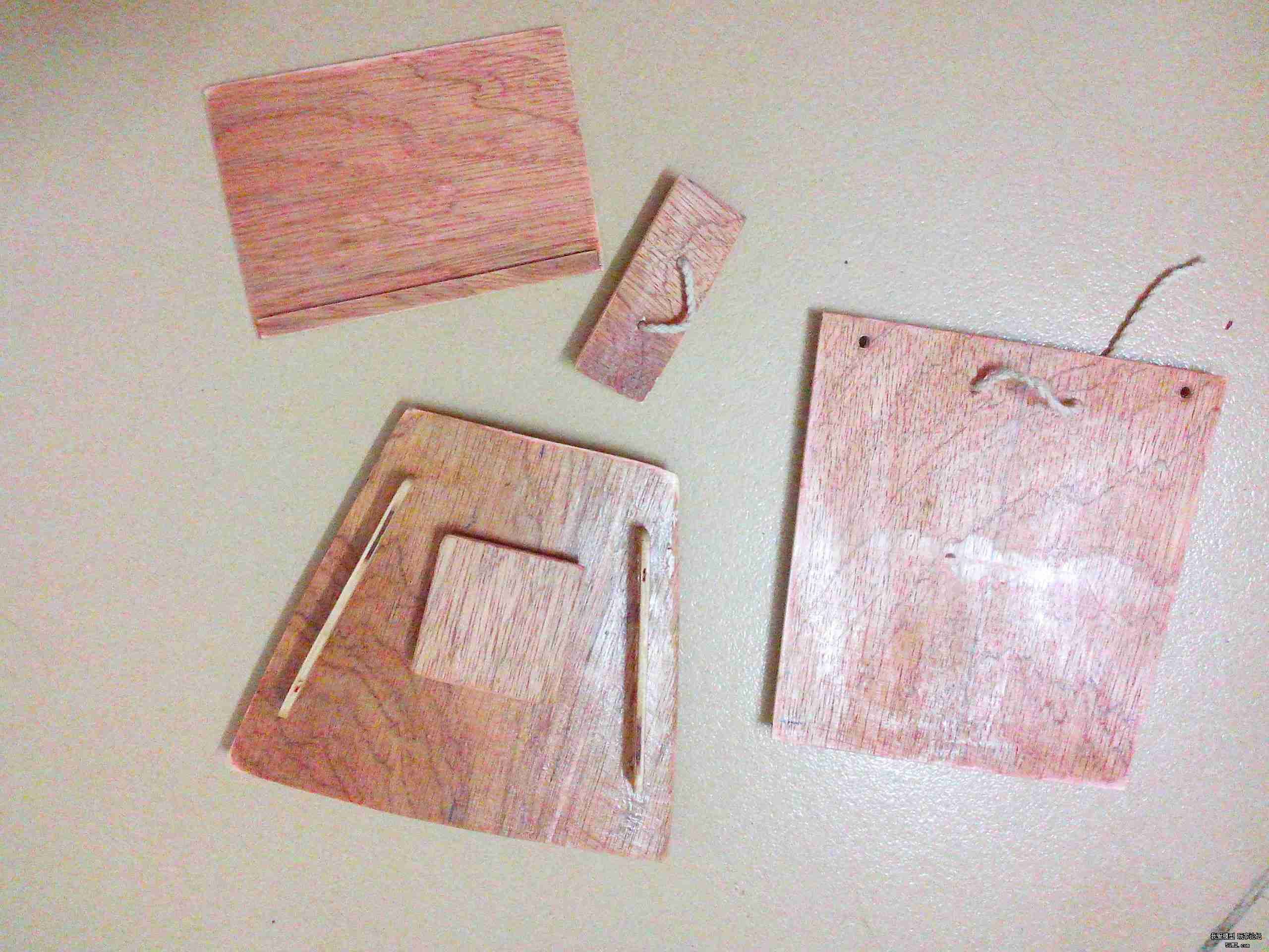

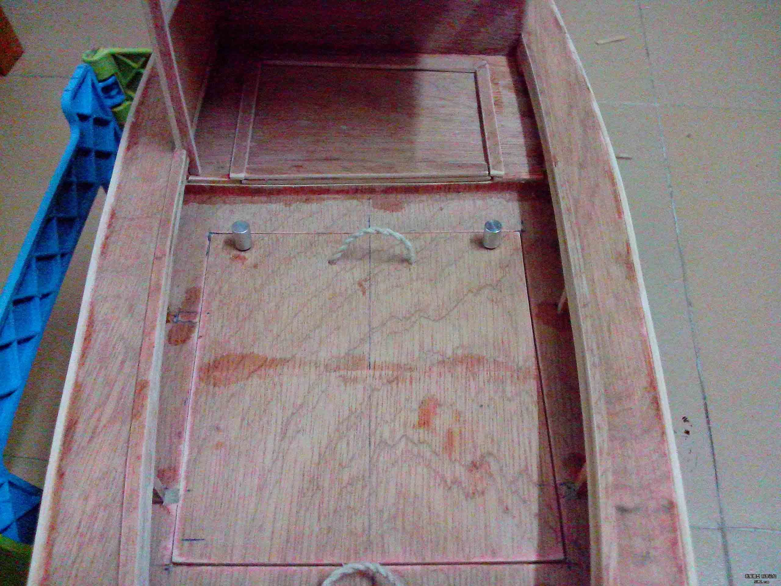

做两个仓门,一个可以卸电机用,一个装电池用
新开的,全层板自开料捕虾船。。。 电池,电调,电机,北极虾捕捞船,船冻虾是什么 作者:tam1974 2415
新开的,全层板自开料捕虾船。。。 电池,电调,电机,北极虾捕捞船,船冻虾是什么 作者:tam1974 3592

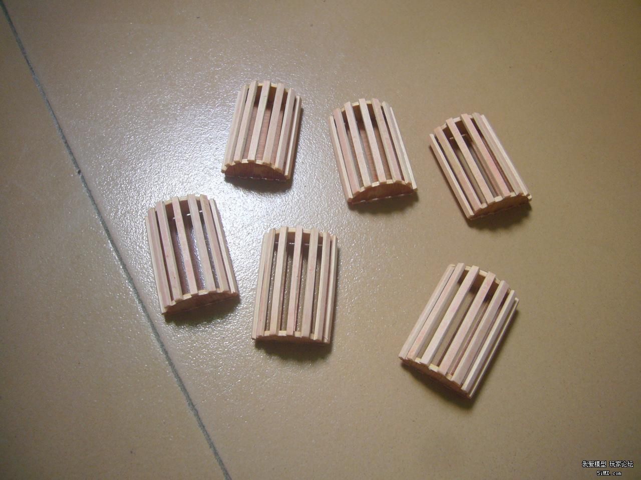

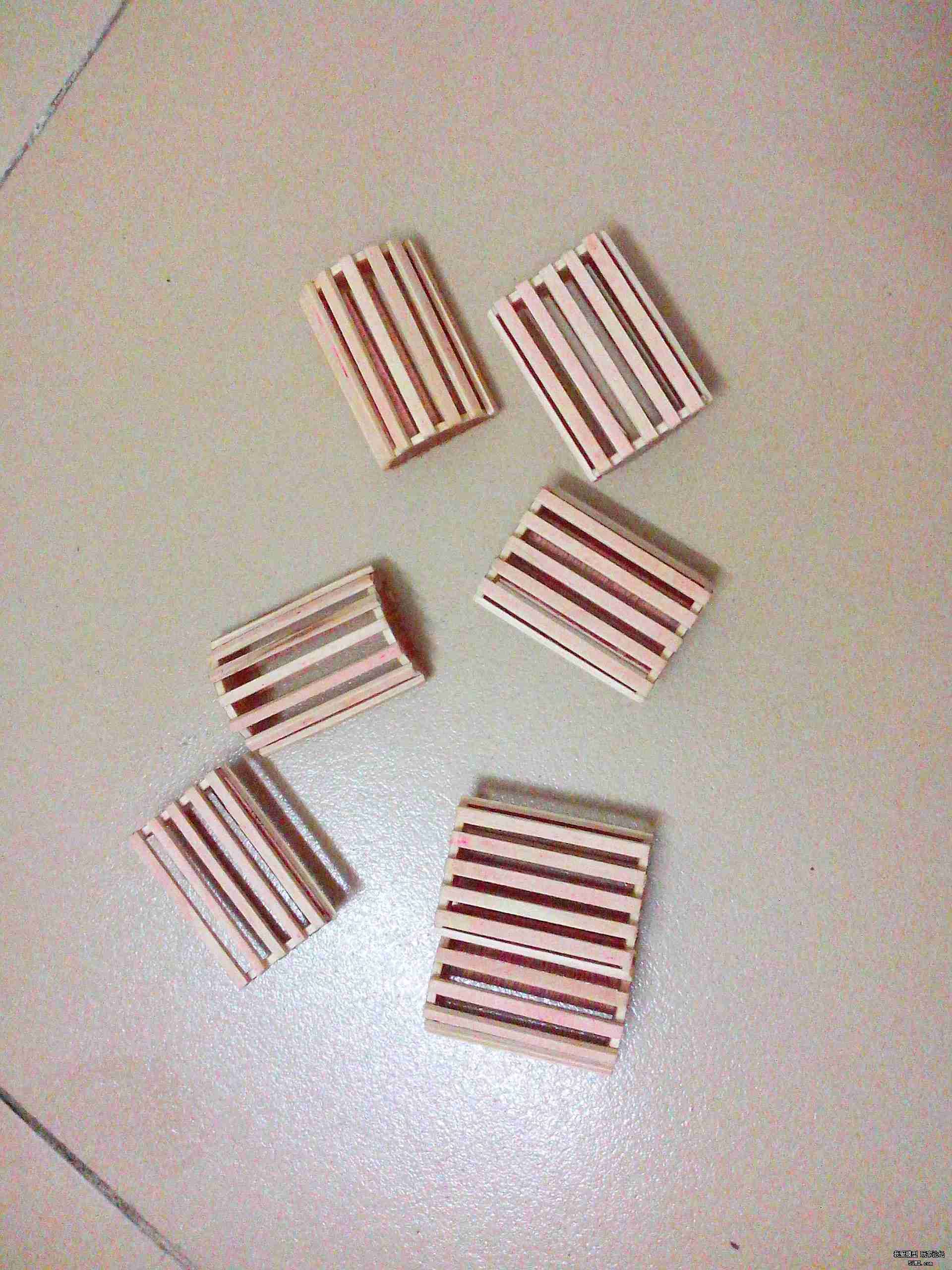

做了几个虾笼
新开的,全层板自开料捕虾船。。。 电池,电调,电机,北极虾捕捞船,船冻虾是什么 作者:tam1974 2837

利用伞骨子做了个虾笼吊架
新开的,全层板自开料捕虾船。。。 电池,电调,电机,北极虾捕捞船,船冻虾是什么 作者:tam1974 7202
新开的,全层板自开料捕虾船。。。 电池,电调,电机,北极虾捕捞船,船冻虾是什么 作者:tam1974 8446
