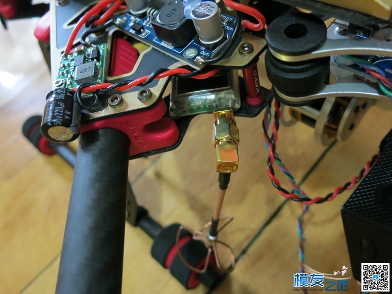

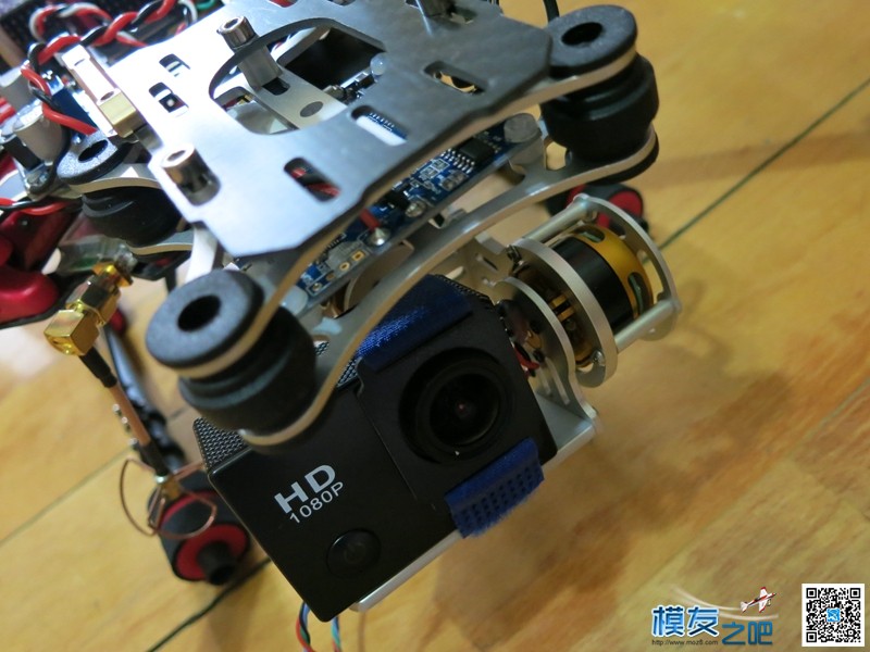

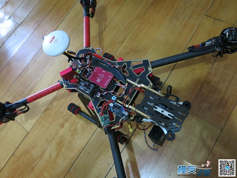

配置:
DAYA 550机架
DJI E800简装动力
极翼P2飞控
好盈铂金30A
INSU音速动力 6S5200mah电池
DIY 200mW图传
淘宝330块钱的两轴云台
山狗5000

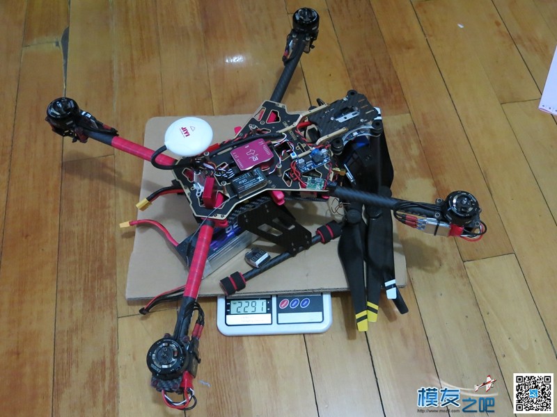

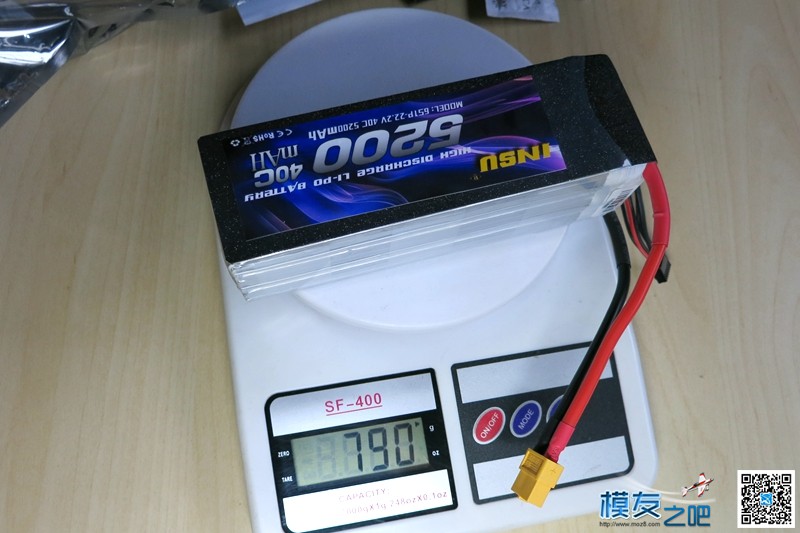

空机:1500克  电池:790克  起飞重量:2290克  电池供电给云台和图传

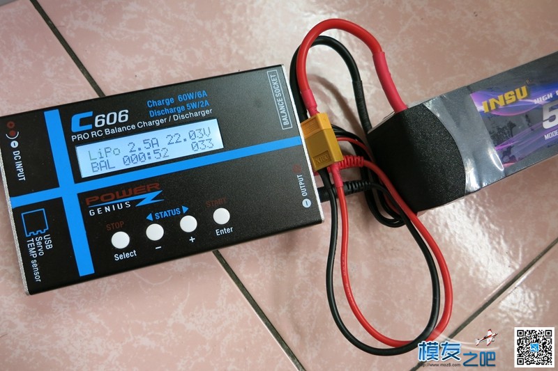

续航:26分10秒  单片电压:4.20到3.61V
落地后,BB响显示3.61V,30分钟后万用表测,3.63V,压降很小,电池算给力。
黄梅天32℃  3-4级的阵风

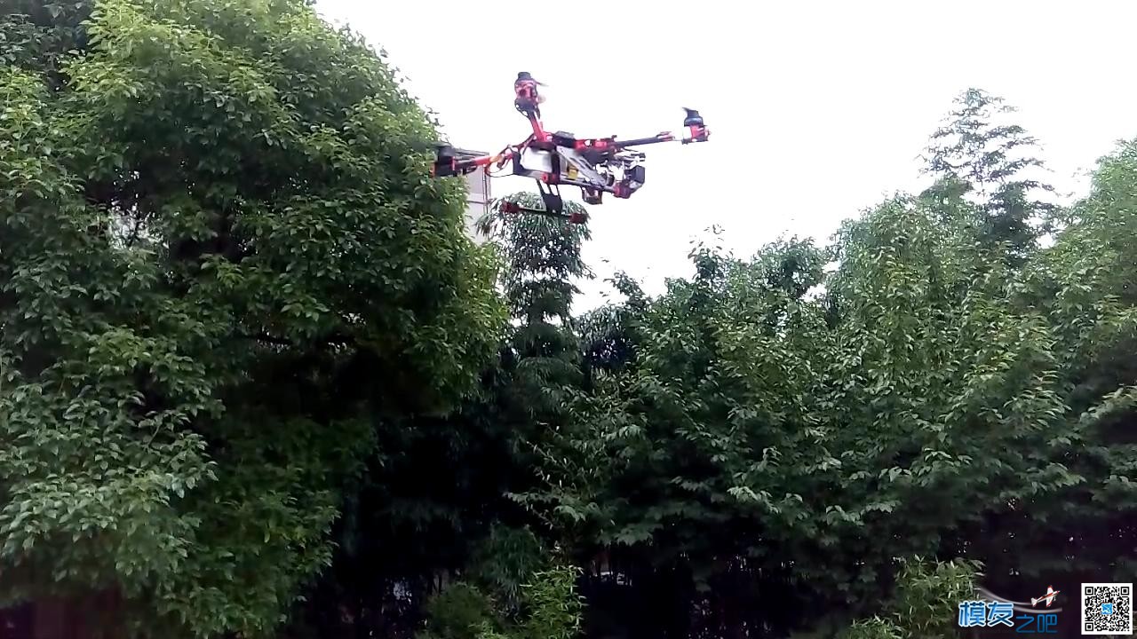

上视频:由于开始用手机拍的,刚拍没几分钟来了个电话停止了,同事也没有注意,就用山狗视频替代,也正好看一下云台效果。
落地后,视频结尾处有机器和BB响的数据。

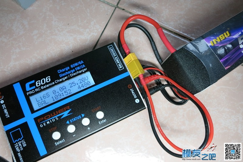

落地后电池摸起来一点点温度,等降温后充电,22V到25.2V,充进去4480mah,估计飞到3.5V可以飞30分钟。

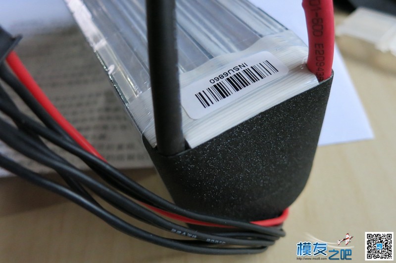

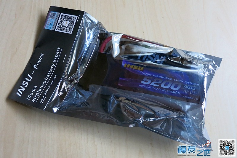

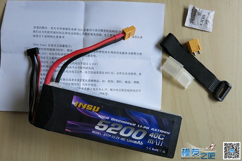

电池细节:
INSU音速动力 6S5200mah电池 续航测试 [老晋闲贴之三] 电池,云台,图传,飞控,dji 作者:老晋 9872
INSU音速动力 6S5200mah电池 续航测试 [老晋闲贴之三] 电池,云台,图传,飞控,dji 作者:老晋 3715
INSU音速动力 6S5200mah电池 续航测试 [老晋闲贴之三] 电池,云台,图传,飞控,dji 作者:老晋 8290
INSU音速动力 6S5200mah电池 续航测试 [老晋闲贴之三] 电池,云台,图传,飞控,dji 作者:老晋 7306
INSU音速动力 6S5200mah电池 续航测试 [老晋闲贴之三] 电池,云台,图传,飞控,dji 作者:老晋 9762
对于5200mah的电池来说,790克重了点,当然40C也没办法。
如果可以出大容量,低C数(20C),重量低一点,价格也实惠点的多轴用款,应该市场会更好。
机器:
INSU音速动力 6S5200mah电池 续航测试 [老晋闲贴之三] 电池,云台,图传,飞控,dji 作者:老晋 4792
INSU音速动力 6S5200mah电池 续航测试 [老晋闲贴之三] 电池,云台,图传,飞控,dji 作者:老晋 3140

发表于 2015-6-30 23:58:08 | 显示全部楼层
楼主,你用的这款c606精度怎么样?我看介绍要比b6高大上啊……
比山寨80块钱的B6好n倍,平衡好,就这一点就足够。  详情 回复 发表于 2015-7-1 00:18
 楼主| 发表于 2015-7-1 00:18:38 | 显示全部楼层
