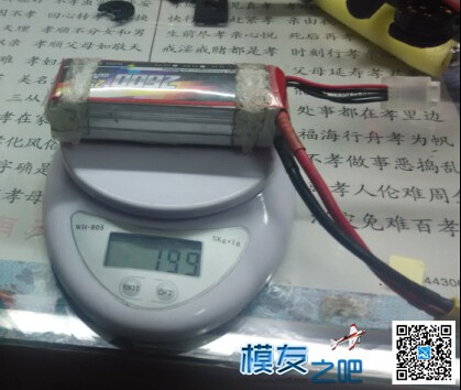

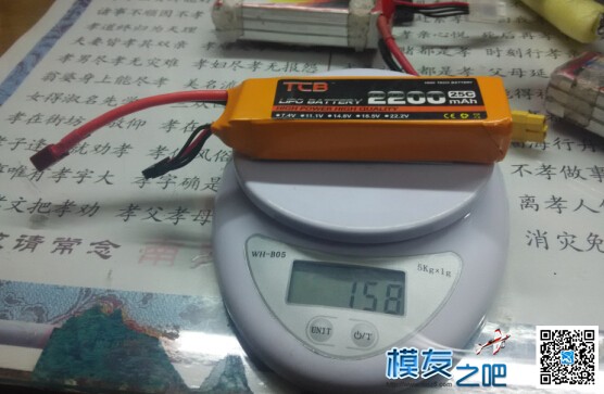

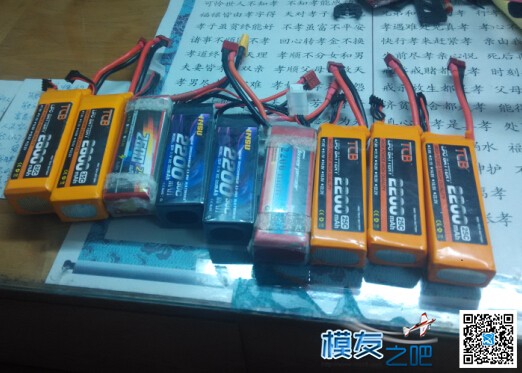

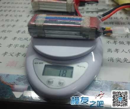

1、重量  花牌2200  25C   181克,达普彩虹2600  25c  199克,
TCB 2200  25c 158克和163克,TCB 2600  25c  216克;刚刚入手的INSU2200  30C  188克和193克

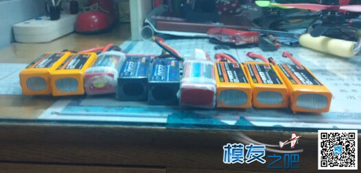

2、厚度:同样是2200的对比,没有用尺测量,目测INSU》花牌》TCB
3、硬度: INSU》花牌》达普彩虹》TCB
4、做工:  INSU》=花牌》达普彩虹>TCB
5、续航时间 INSU 6分35秒和6分 58秒;花牌5分36秒TCB2200  25C  3分34秒和3分46秒,TCB2600  25C;4分16秒和4分27秒;达普彩虹2600  25C 4分36秒。也许是30C的原因,因为APMPRO有一键翻滚的功能,在翻滚的时候TCB、达普彩虹翻一次BB响就叫,花牌可以2次, INSU4次。

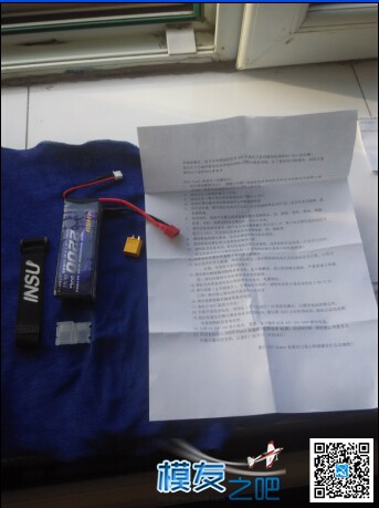

配件还挺全
INSU 2200  30C 小四轴一个不错的动力选择 电池,图传,飞控,电调,电机 作者:龙腾四海1113 9548
未开封的样子
INSU 2200  30C 小四轴一个不错的动力选择 电池,图传,飞控,电调,电机 作者:龙腾四海1113 3018

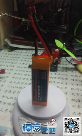

花牌
INSU 2200  30C 小四轴一个不错的动力选择 电池,图传,飞控,电调,电机 作者:龙腾四海1113 1393
TCB
INSU 2200  30C 小四轴一个不错的动力选择 电池,图传,飞控,电调,电机 作者:龙腾四海1113 100
达普彩虹
INSU 2200  30C 小四轴一个不错的动力选择 电池,图传,飞控,电调,电机 作者:龙腾四海1113 9665
TVB
INSU 2200  30C 小四轴一个不错的动力选择 电池,图传,飞控,电调,电机 作者:龙腾四海1113 4423
看看厚度和做工
INSU 2200  30C 小四轴一个不错的动力选择 电池,图传,飞控,电调,电机 作者:龙腾四海1113 1963

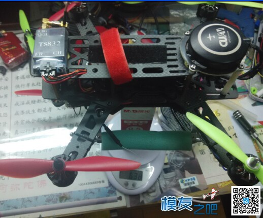

机架的重量
INSU 2200  30C 小四轴一个不错的动力选择 电池,图传,飞控,电调,电机 作者:龙腾四海1113 9690

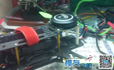

APMPRO和GPS
INSU 2200  30C 小四轴一个不错的动力选择 电池,图传,飞控,电调,电机 作者:龙腾四海1113 7512

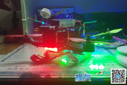

加的夜航灯
INSU 2200  30C 小四轴一个不错的动力选择 电池,图传,飞控,电调,电机 作者:龙腾四海1113 5417

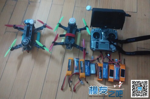

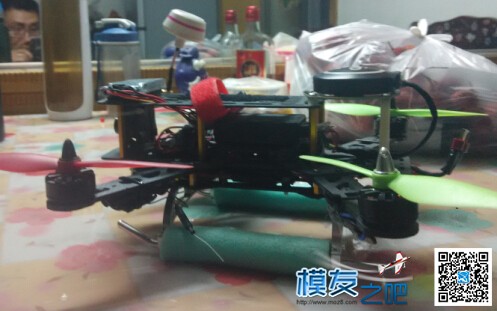

目前的小飞机
INSU 2200  30C 小四轴一个不错的动力选择 电池,图传,飞控,电调,电机 作者:龙腾四海1113 4124

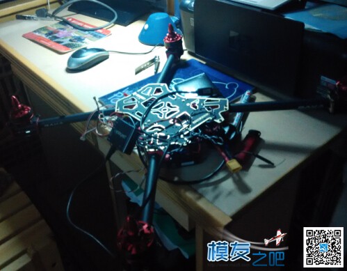

未完工的达亚550
INSU 2200  30C 小四轴一个不错的动力选择 电池,图传,飞控,电调,电机 作者:龙腾四海1113 8162

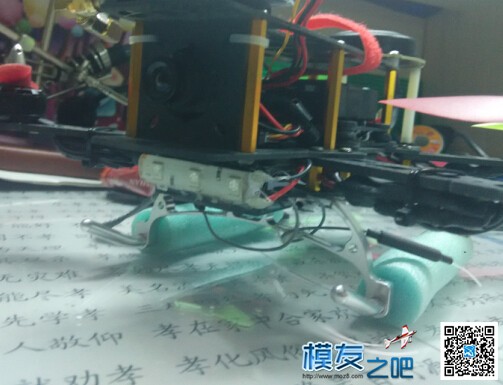

 楼主| 发表于 2015-6-30 22:04:05 | 显示全部楼层
对起落架还是比较满意的
直升飞机的起落架
INSU 2200  30C 小四轴一个不错的动力选择 电池,图传,飞控,电调,电机 作者:龙腾四海1113 3666
直升飞机的起落架
INSU 2200  30C 小四轴一个不错的动力选择 电池,图传,飞控,电调,电机 作者:龙腾四海1113 6902
