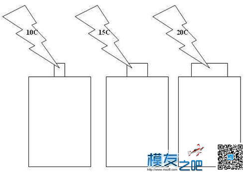

   下图比喻了一下C数不同的区别,电池的放电其实和从瓶子里面往外倒水是一样的;从瓶子倒水的水流,就等同于电池的放电电流。   如果同样有一瓶子水,倒水水流怎样才能变大?  肯定是瓶子的口越大 倒水的水流才越大。 一个大C数的电池,就好像一个大口瓶子,水从大口瓶子往外流的速度是最快的;同理,电 从大口电池 里面流的速度也是最快的; 即便瓶子的容量是一样的。
关于电池 容量 C值  小嘿综合发帖给新魔友们 航模,模型,固定翼,直升机,电池 作者:455090630 6407
       C值越大 电池的放电电流就越大  对应的比喻就是 电池放电口大小决定电池的C值.
       那么C值体现放电最大电流数,同样容量的电池,C数大的,能够提供的电流大;比如 2200ma 20C的电池,最大放电电流 44 A ( 2200ma x 20C= 44000 mA = 44 A); 而一个2200 ma 15C,最大放电电流 33A,虽然他们储存的电能是一样多的,但是他们能够提供的最大电流数不一样。 对于那些需要大电流供电的模型,比如直升机,涵道固定翼; 大C数的电池是非常需要的。
   容量和C数的综合考虑。 那么是不是容量约大 C数越高就越好呢?  当然不是,这2个需要均衡考虑。不论容量还是C数,他们数值变大,都会导致电池的重量加大。所以在选择电池的时候需要考虑你的飞机是否有这么大的载重量。一般来说 自身比较轻的小飞机不适合带太大的电池;常规来说小飞机带1300 ~ 1500 ma的电池就可以了。还有c数,大部分中小型泡沫固定翼飞机(非涵道机)平均放电电流在15A之内,所以没有必要使用很大C数的电池(比如 20C  25C对于固定翼来说都没必要)。C数小一些,重量轻,省电,还能增加飞行时间;还有C数小的电池还便宜。四轴450魔友们还是选2200ma 的比较适合吧, 老鸟推荐。

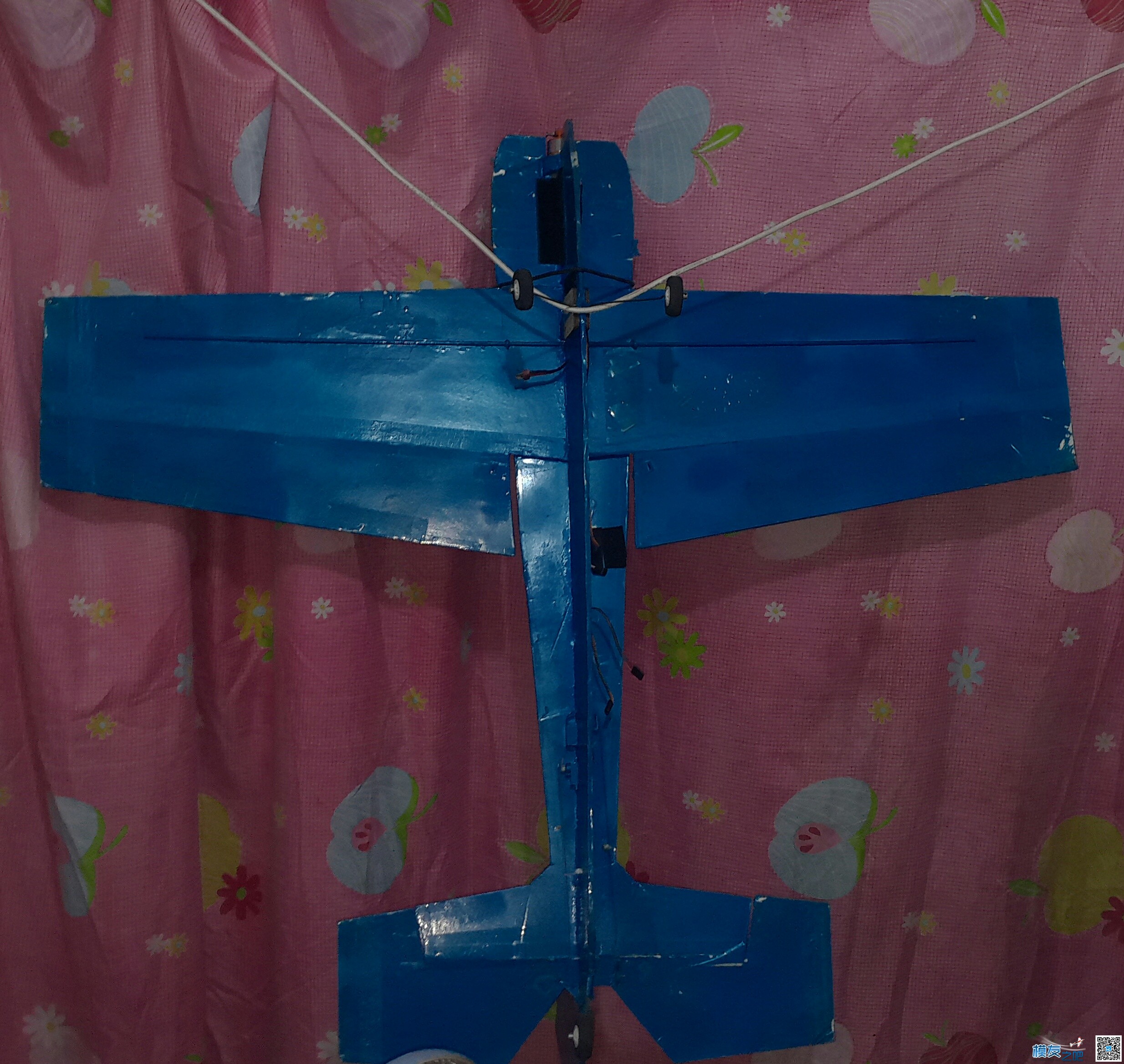

这是我之前自己做的固定翼kt330
