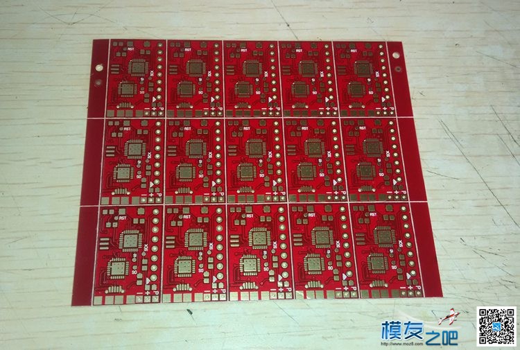

第二步:制版,画好的PCB转换成GERBER交给厂家做PCB,因为板非常的小,加上MCU和USB芯片又是QFN封装,所以用比较贵的沉金工艺和0.6MM厚PCB,话说沉金工艺的PCB真是比喷锡漂亮多了!
PCB

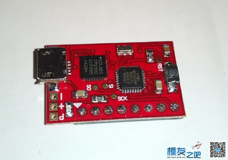

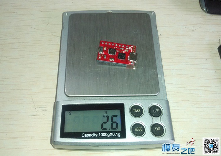

第三步:自然是焊接咯,QFN的封装手工焊接真是受虐,锡膏,风枪的轮番上场后终于搞定了!
可以看出,实际尺寸只比GY85模块略长了不到一个MicroUSB口的长度!可以很方便的放到视频眼镜,2.6克佩戴到头部绝对是感觉不到重量的!
自制微型缩小版开源头追 开源,DIY,固件,ps怎么缩小,她把缩小的我 作者:airwolf 2245 自制微型缩小版开源头追 开源,DIY,固件,ps怎么缩小,她把缩小的我 作者:airwolf 7849 自制微型缩小版开源头追 开源,DIY,固件,ps怎么缩小,她把缩小的我 作者:airwolf 1873 自制微型缩小版开源头追 开源,DIY,固件,ps怎么缩小,她把缩小的我 作者:airwolf 9733 自制微型缩小版开源头追 开源,DIY,固件,ps怎么缩小,她把缩小的我 作者:airwolf 6422 自制微型缩小版开源头追 开源,DIY,固件,ps怎么缩小,她把缩小的我 作者:airwolf 2577 自制微型缩小版开源头追 开源,DIY,固件,ps怎么缩小,她把缩小的我 作者:airwolf 5223

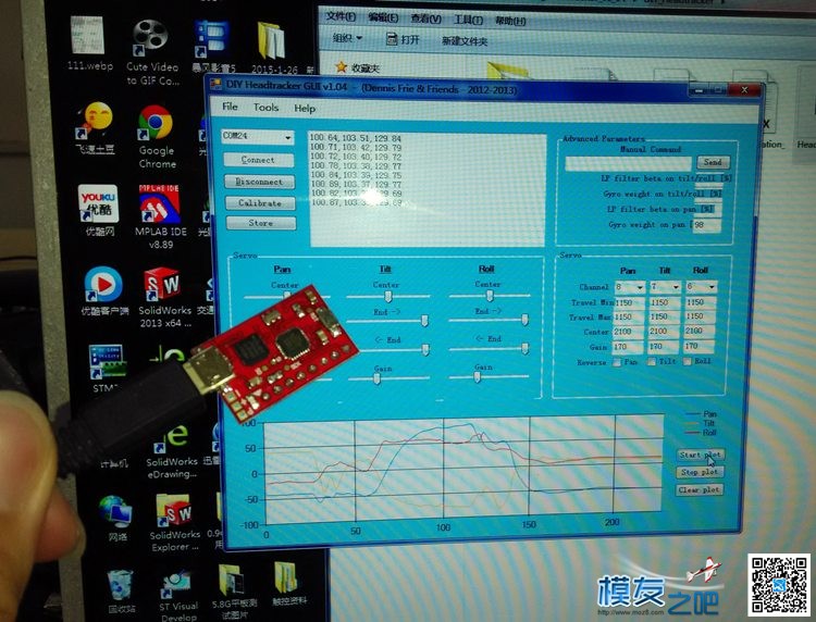

第四步:连接上位机检查工作状况,这里需要说明QFN的M328芯片需要预先刷好Arduino Nano的bootloader,否则接上USB后用ArduinoIDE是无法刷固件的,具体步骤请参考论坛帖子!为了方便我在PCB上预留了ISP下载口!
自制微型缩小版开源头追 开源,DIY,固件,ps怎么缩小,她把缩小的我 作者:airwolf 5085 哈哈,完美运行,就等装入视频眼镜中了!
至此DIY完工!
谢谢大家!
