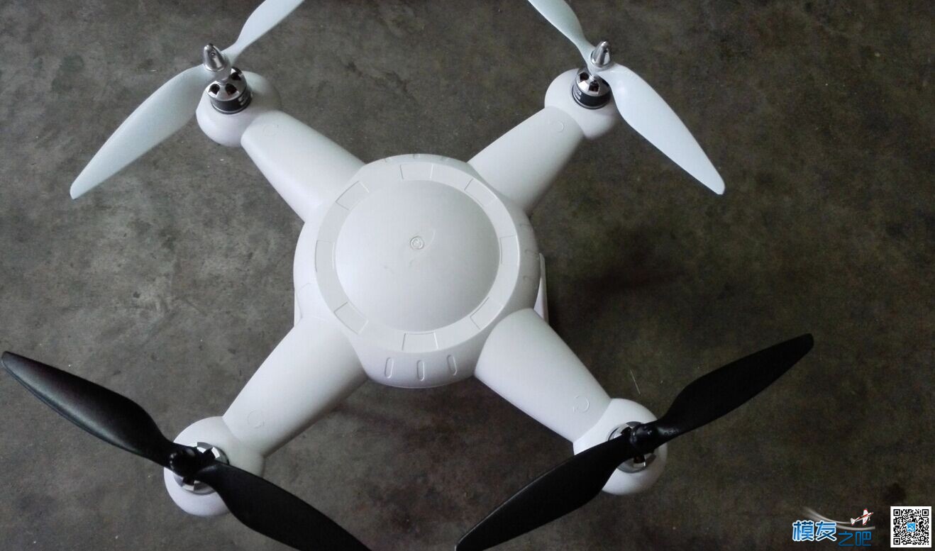

收到包装很好,非常感谢。拿到外壳首先比划了一下电池仓,让人遗憾只能安装3S 2200电池,如果用4S 2600要稍改动。
本原壳不动原则,先不改动。

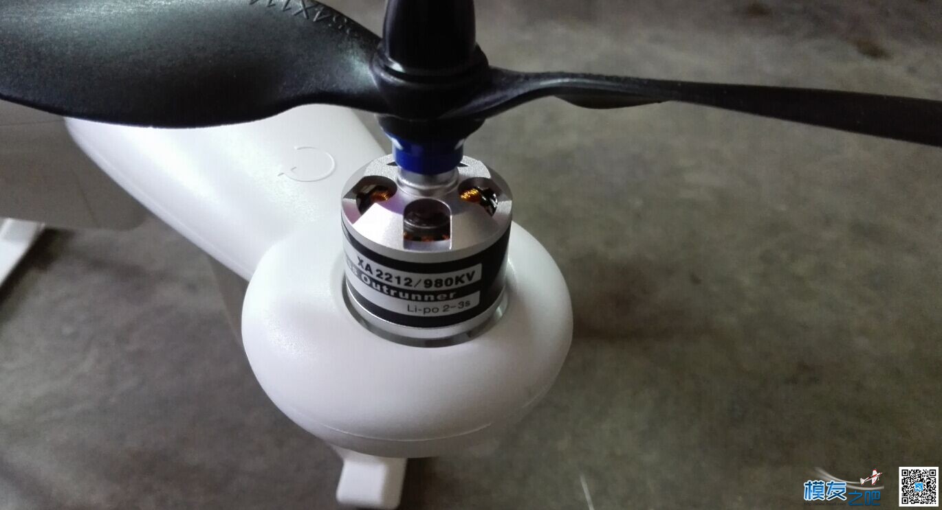

打算配电机XA2212 980KV 1045桨
20A银燕电调
NAZA LITE
先测试一下性能以后再安装S-OSD
808摄像机
200MW图传
因为电池仓的限制,所以就不打算挂H3-2D+狗了
因电机还差两个,昨天采购明天能到,到时候再上装机图和测试视频!

占位上装机图

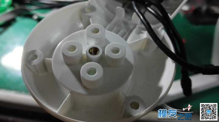

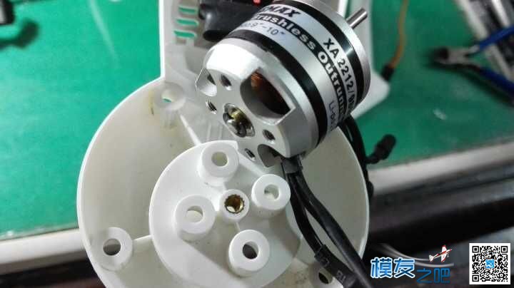

电机座中心固定镙丝顶电机主轴,只有打磨一下才行。
感谢论坛免费送的tutu无人机的小胖子和星航航模送的1045桨 无人机 作者:server 1623
感谢论坛免费送的tutu无人机的小胖子和星航航模送的1045桨 无人机 作者:server 5796
感谢论坛免费送的tutu无人机的小胖子和星航航模送的1045桨 无人机 作者:server 9664
电调用的是银燕20A
感谢论坛免费送的tutu无人机的小胖子和星航航模送的1045桨 无人机 作者:server 7993

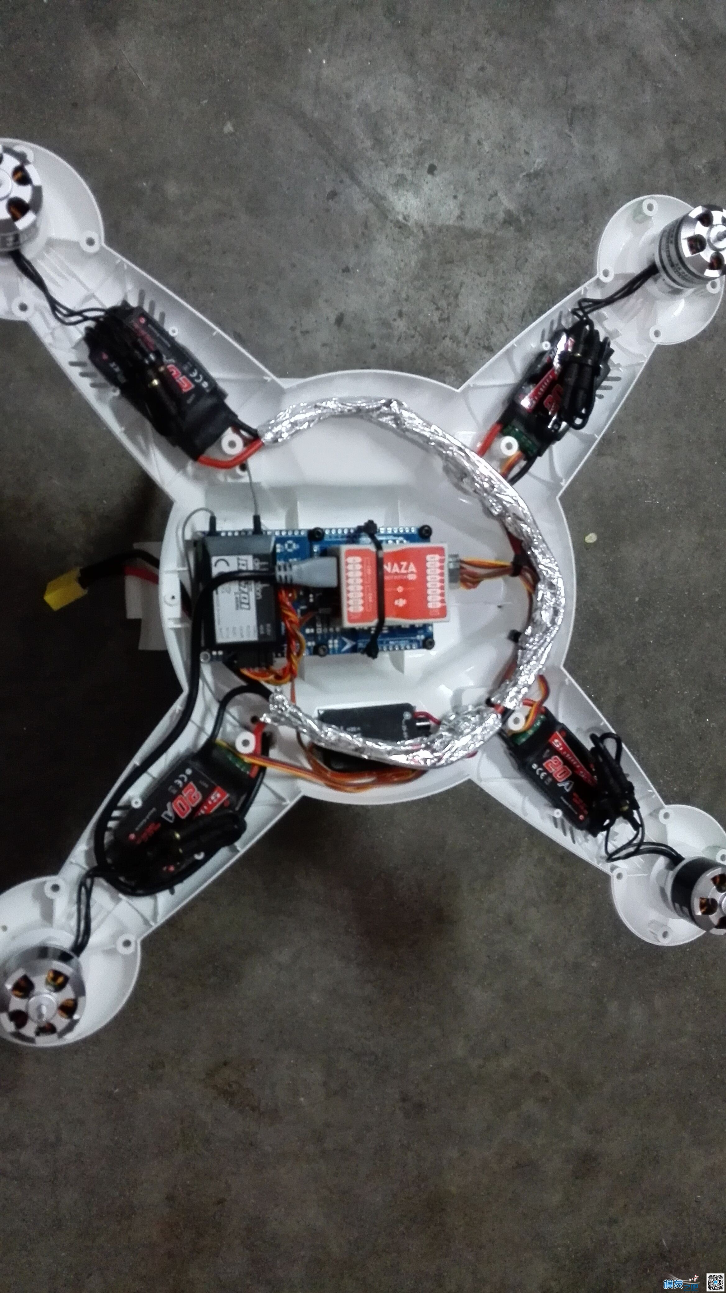

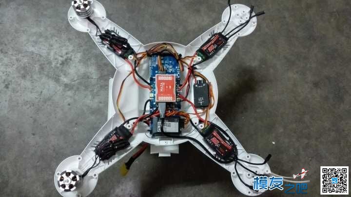

因为送的外壳没有配中心板,所以用两块电路板+淘宝都能买到的分电板
感谢论坛免费送的tutu无人机的小胖子和星航航模送的1045桨 无人机 作者:server 1995
装差不多了,时间不早了明天继续!!
感谢论坛免费送的tutu无人机的小胖子和星航航模送的1045桨 无人机 作者:server 8608
上两张细节照片!
感谢论坛免费送的tutu无人机的小胖子和星航航模送的1045桨 无人机 作者:server 3150
感谢论坛免费送的tutu无人机的小胖子和星航航模送的1045桨 无人机 作者:server 6472

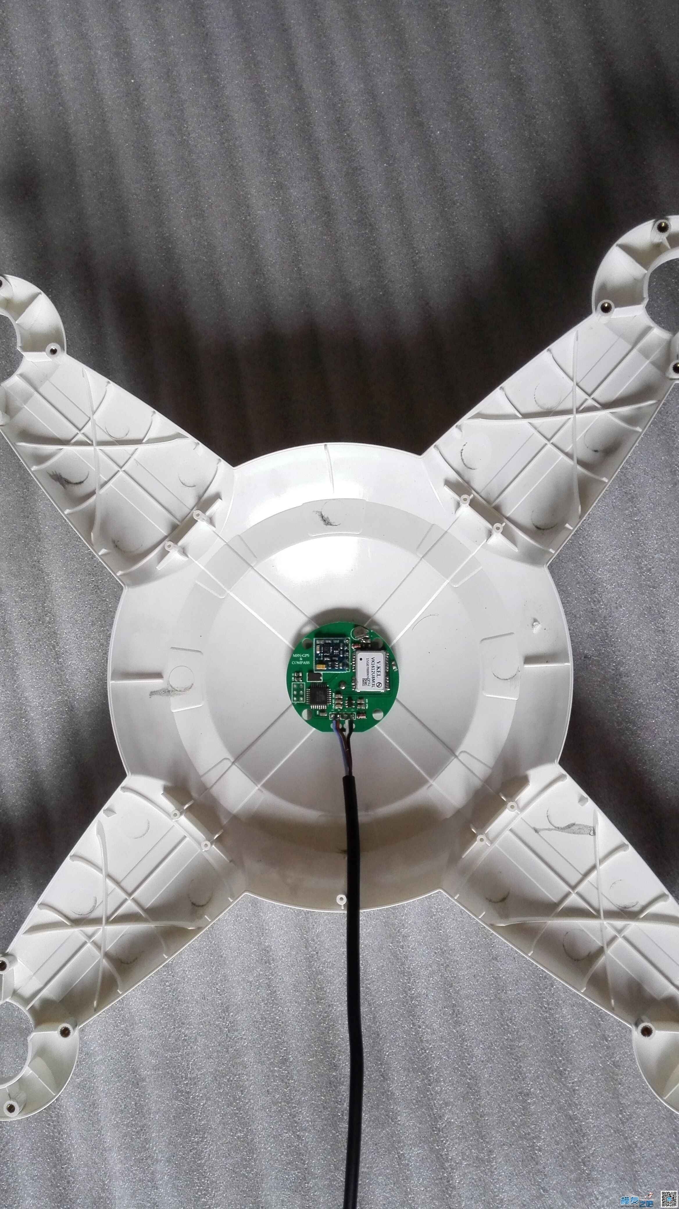

GPS的安装:
感谢论坛免费送的tutu无人机的小胖子和星航航模送的1045桨 无人机 作者:server 6053
感谢论坛免费送的tutu无人机的小胖子和星航航模送的1045桨 无人机 作者:server 2267
感谢论坛免费送的tutu无人机的小胖子和星航航模送的1045桨 无人机 作者:server 6450
感谢论坛免费送的tutu无人机的小胖子和星航航模送的1045桨 无人机 作者:server 6233
感谢论坛免费送的tutu无人机的小胖子和星航航模送的1045桨 无人机 作者:server 1611
整体效果:
感谢论坛免费送的tutu无人机的小胖子和星航航模送的1045桨 无人机 作者:server 9529
感谢论坛免费送的tutu无人机的小胖子和星航航模送的1045桨 无人机 作者:server 2481
感谢论坛免费送的tutu无人机的小胖子和星航航模送的1045桨 无人机 作者:server 7918
测试了一块电池效果不理想拆开,重新把线布了一下:
感谢论坛免费送的tutu无人机的小胖子和星航航模送的1045桨 无人机 作者:server 3543
有明显的改善!!!
现在看看重量,先把称清零:
感谢论坛免费送的tutu无人机的小胖子和星航航模送的1045桨 无人机 作者:server 3802
多轴重922克
感谢论坛免费送的tutu无人机的小胖子和星航航模送的1045桨 无人机 作者:server 3737
加上电池重1121克
感谢论坛免费送的tutu无人机的小胖子和星航航模送的1045桨 无人机 作者:server 8427
个人对本机架外壳的看法。
1:整体性能还是不错的。
2:加固问题,有待改进上盖壳和下盖壳固定不理想,固定镙丝只有4个机臂上才有,而中心位置没有固定镙丝,造成了噪声。
3:电池仓太小,设计者当时只考虑了3S 2200的电池吗?对于仿精灵的设计者来说这个设计真是一个失误。
4:电机座中心位置设计者设计了一个镙母!是考虑安装什么的呢?我想了很久。我只能想到可能是安装脚架。
其他都是小问题,都是目前我自己能解决的。
对于星航航模科技有限公司免费赠送1045正反浆
总体桨的质量是不错,能看出是仿APC1045型号。
等多飞行几次以后再评价!
以上观点不代表任何官方意见和介意~!只代表本人!
