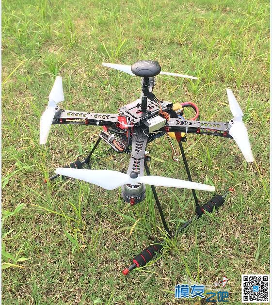

猛禽360装机现场
AIbluecapf 发表于 2015-7-16 18:05
没用360了,现在猛禽400 1.52KG 15分,1.58KG 12分 4S 4000,2216KV800
我也装了台360,就是续航不给力!!!
2312/kv800,3S5000电 总重1.395KG,只能飞12分钟 3.7V BB响!!!
真不给力
