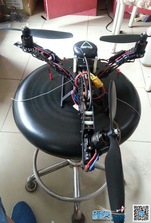

Y3机架。无法起飞,求助求助
发表于 2015-7-17 16:16:06 | 显示全部楼层 |阅读模式
手动摆正后通电自检完舵机就歪到一边了,而且尾部电调明显发热比其他严重
只是通了电又没让飞
用的是PROapm飞控,刚开始好好的  后来发现那个齿轮和塑料空磨花了,就拆掉 灌了胶水
重新固定  然后就不回中了
Y3机架。无法起飞,求助求助 舵机,飞控,电调,APM,机架 作者:BEST 7583
发表于 2015-7-17 16:51:06 | 显示全部楼层
本来起飞尾部舵机就是歪歪的,抵消旋转产生的反扭,你的意思是舵机打齿了?接线方式看下是否正确,不正确了容易烧舵机

 楼主| 发表于 2015-7-17 17:35:58 | 显示全部楼层

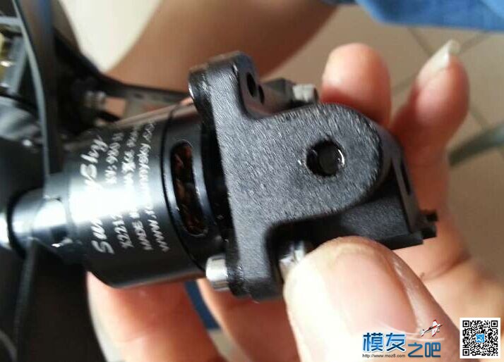

怎么减少舵机链接这个尾翼的塑料块的磨损?{:3_50:}
Y3机架。无法起飞,求助求助 舵机,飞控,电调,APM,机架 作者:BEST 4399
塑料里面镶嵌一块金属 然后用金属舵机连接 只要塑料里面的金属固定得街上就OK  详情 回复 发表于 2015-7-17 18:48
 楼主| 发表于 2015-7-17 17:36:51 | 显示全部楼层
森林海关 发表于 2015-7-17 16:51
本来起飞尾部舵机就是歪歪的,抵消旋转产生的反扭,你的意思是舵机打齿了?接线方式看下是否正确,不正确了 ...
怎么减少舵机链接这个尾翼的塑料块的磨损?是孔位问题还是什么问题
发表于 2015-7-17 17:45:54 | 显示全部楼层
那个块是和鸡架干涉了?我的是个舵机铰链在外面,感觉你这个矢量尾巴是直接和舵机连接的,刚才看了下以前视屏,歪的角度没有你这么大~
发表于 2015-7-17 17:50:43 | 显示全部楼层
舵机是否回中 电调地面怎么会发热严重
 楼主| 发表于 2015-7-17 17:52:47 | 显示全部楼层
海浪 发表于 2015-7-17 17:50
舵机是否回中 电调地面怎么会发热严重
不太清楚是什么问题,感觉应该不止是电调的问题吧
问题一次说清楚哦 不止电调问题把配置都说出来啊 机架细节拍好点  详情 回复 发表于 2015-7-17 17:56
发表于 2015-7-17 17:56:28 | 显示全部楼层
问题一次说清楚哦
不止电调问题把配置都说出来啊
机架细节拍好点
 楼主| 发表于 2015-7-17 17:59:52 | 显示全部楼层
海浪 发表于 2015-7-17 17:56
问题一次说清楚哦
不止电调问题把配置都说出来啊
机架细节拍好点
好盈20A电调,朗宇2212电机,电池11.1v 2200

发表于 2015-7-17 18:33:44 | 显示全部楼层
BEST 发表于 2015-7-17 17:59 Y3机架。无法起飞,求助求助 舵机,飞控,电调,APM,机架 作者:海浪 7659
电调很烫吗 很烫就不正常了
舵机你是不是拆过 如果舵机负载过大会烧 而后影响电调bec负载
有没有机架细节图
发表于 2015-7-17 18:48:55 | 显示全部楼层

发表于 2015-7-18 11:02:11 | 显示全部楼层
地面先检查尾电机左右移动是否顺畅
发表于 2015-9-3 17:06:00 | 显示全部楼层
最终原因还是机架设计的缺陷问题   能飞了 但是非常不稳定  尾舵抖动的厉害
