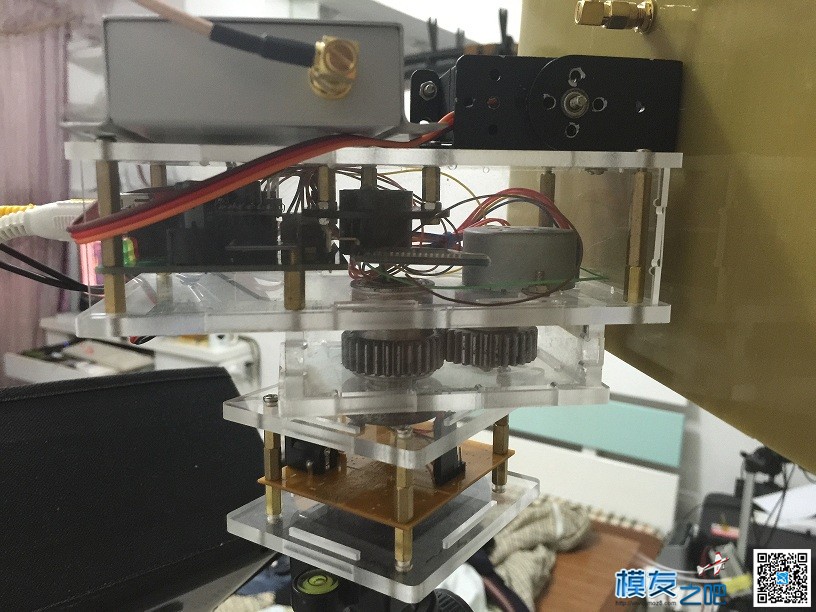

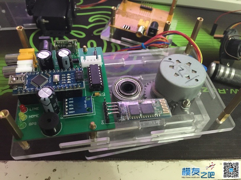

最近迷上FPV。买不起AAT。论坛闲逛发现开源AAT,说干就干。

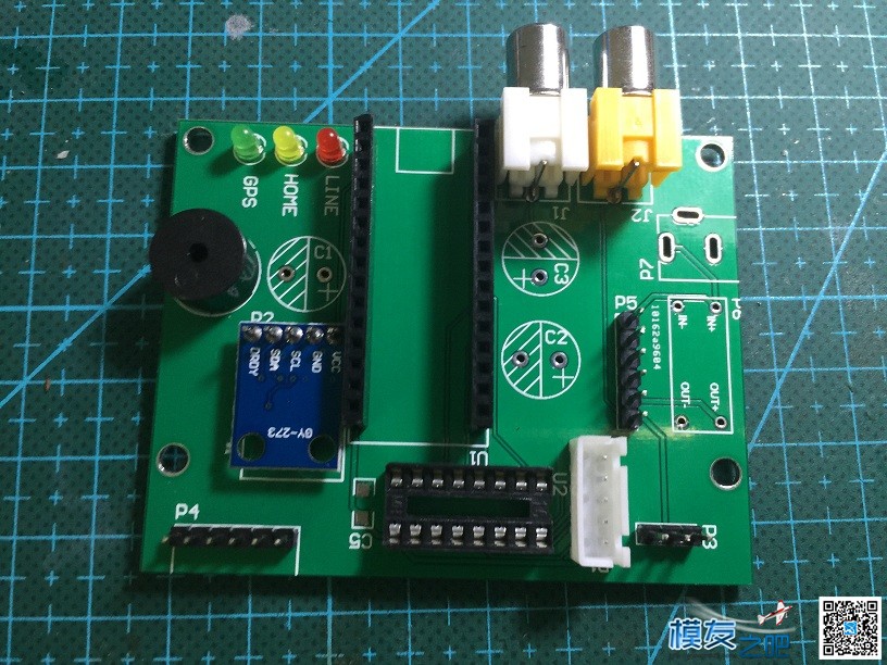

【我爱DIY】开源AAT自制成功。 开源,diy,PCB,说干就干 作者:S!1ence. 6764 先把板子设计好。发工厂打样。
【我爱DIY】开源AAT自制成功。 开源,diy,PCB,说干就干 作者:S!1ence. 7561 历时7天,PCB终于收到了。
【我爱DIY】开源AAT自制成功。 开源,diy,PCB,说干就干 作者:S!1ence. 4355 接着就按着元件高低次序焊接起来。
【我爱DIY】开源AAT自制成功。 开源,diy,PCB,说干就干 作者:S!1ence. 8561 焊好了

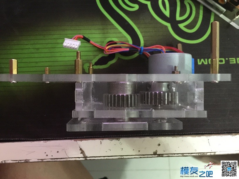

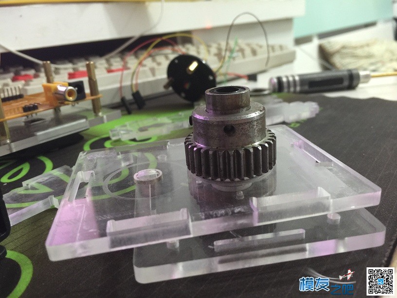

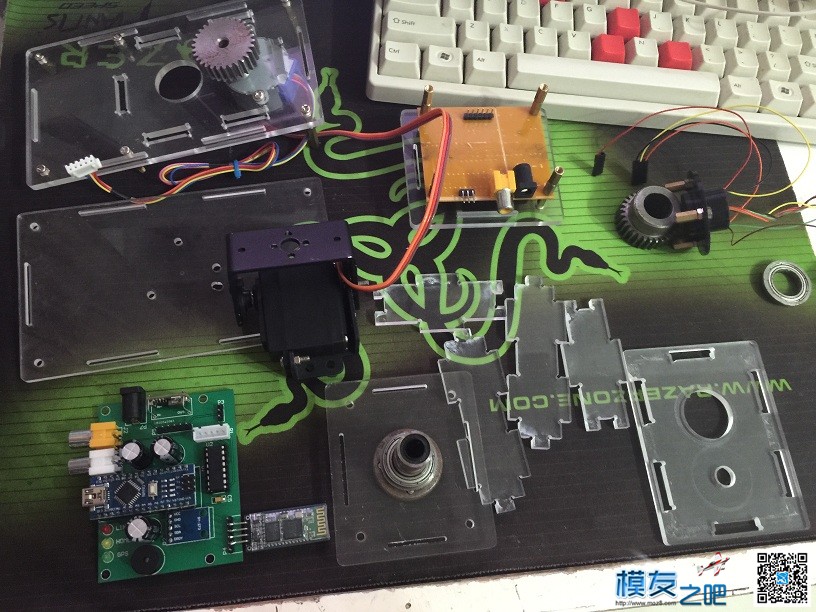

【我爱DIY】开源AAT自制成功。 开源,diy,PCB,说干就干 作者:S!1ence. 1218 等PCB期间把外壳给画好并雕刻了出来。
【我爱DIY】开源AAT自制成功。 开源,diy,PCB,说干就干 作者:S!1ence. 608 前几年D的一台雕刻机。

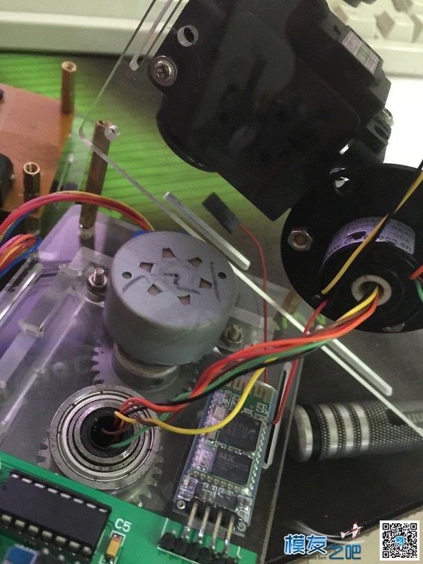

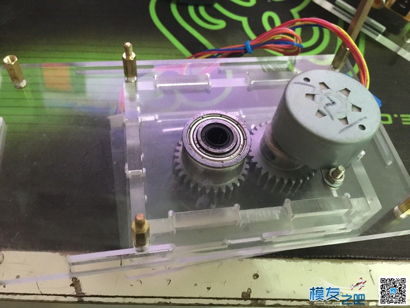

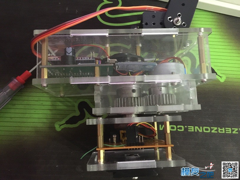

组装。 【我爱DIY】开源AAT自制成功。 开源,diy,PCB,说干就干 作者:S!1ence. 8235 【我爱DIY】开源AAT自制成功。 开源,diy,PCB,说干就干 作者:S!1ence. 3012
【我爱DIY】开源AAT自制成功。 开源,diy,PCB,说干就干 作者:S!1ence. 6479 【我爱DIY】开源AAT自制成功。 开源,diy,PCB,说干就干 作者:S!1ence. 7860
机械部分搞定。
【我爱DIY】开源AAT自制成功。 开源,diy,PCB,说干就干 作者:S!1ence. 315 【我爱DIY】开源AAT自制成功。 开源,diy,PCB,说干就干 作者:S!1ence. 1436 【我爱DIY】开源AAT自制成功。 开源,diy,PCB,说干就干 作者:S!1ence. 2135 【我爱DIY】开源AAT自制成功。 开源,diy,PCB,说干就干 作者:S!1ence. 567
【我爱DIY】开源AAT自制成功。 开源,diy,PCB,说干就干 作者:S!1ence. 3542 【我爱DIY】开源AAT自制成功。 开源,diy,PCB,说干就干 作者:S!1ence. 41
装好的样子。已试飞成功。【我爱DIY】开源AAT自制成功。 开源,diy,PCB,说干就干 作者:S!1ence. 742
最后还剩几块多余的PCB板子。要的联系我。
【我爱DIY】开源AAT自制成功。 开源,diy,PCB,说干就干 作者:S!1ence. 444
【我爱DIY】开源AAT自制成功。 开源,diy,PCB,说干就干 作者:S!1ence. 3123

这个点了 也就我来顶顶,还有就是齿轮加轴承虽然能减轻虚位的问题,但不是最根本的解决办法,并且容易卡齿
齿轮不行可以用同步带  详情 回复 发表于 2015-7-19 20:09
是的。我只在齿轮的两端加带边轴承。调好两个齿轮的间隙,减小虚伪。没想到更好的办法。只能随大流这么用了。

发表于 2015-7-19 20:09:02 | 显示全部楼层
齿轮不行可以用同步带
