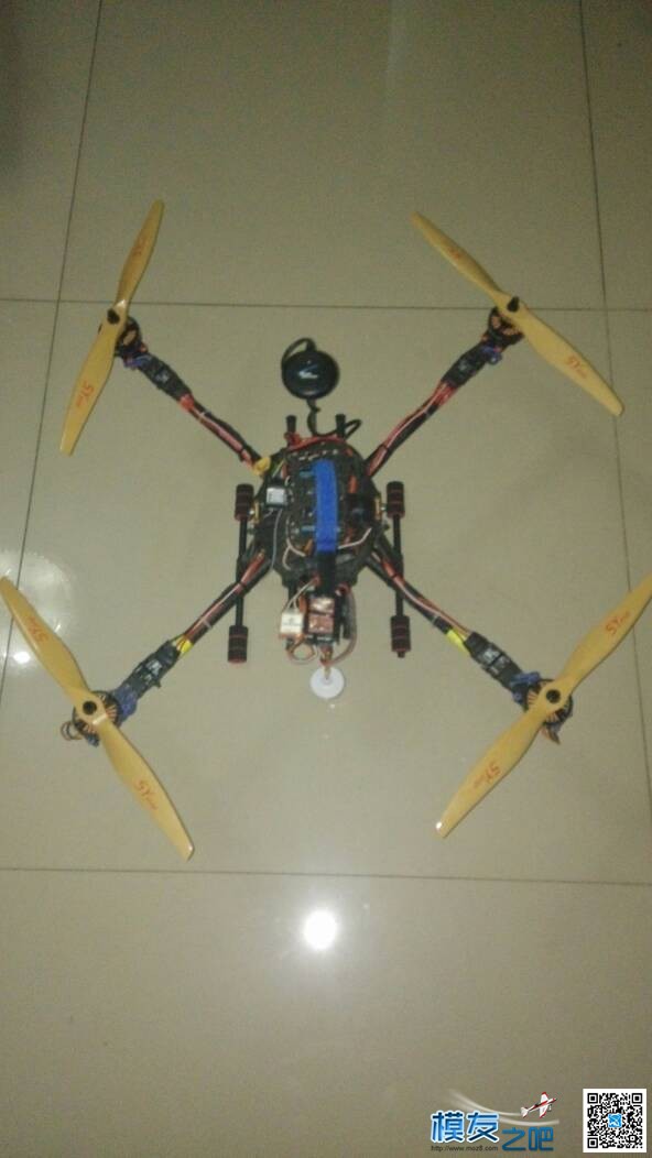

那么接下来说明下飞行过程吧,起飞后很平稳,但是有点往右飘,试了下前后左右没有问题,就是在前进的时候会很肉,而且掉高有点过了,但当时以为长时间不玩了手生了,所以也没注意……
 楼主| 发表于 2015-7-21 00:33:50 | 显示全部楼层
前方高能预警,因为今天想好好飞一飞,所以就开始了作死旅程,前方大概200米有个大鼎,所以就飞过去了,然后等了大概10多秒开始返程,直接把多轴拉到自己身后,当它从我头顶飞过的时候,一个奇怪的样子映入我眼帘
 楼主| 发表于 2015-7-21 00:34:19 | 显示全部楼层
目测有一个机臂样子有点怪,所以降低一点看了看。我的个天啊,竟然没有卡到卡扣里面,当时的想法就是,妈的,又要炸鸡了……

发表于 2015-7-21 15:01:19 | 显示全部楼层
你是没卡到底?同样的机架,但我很少折叠,折次数多了会有虚位,上张图看看是不是有点相似
