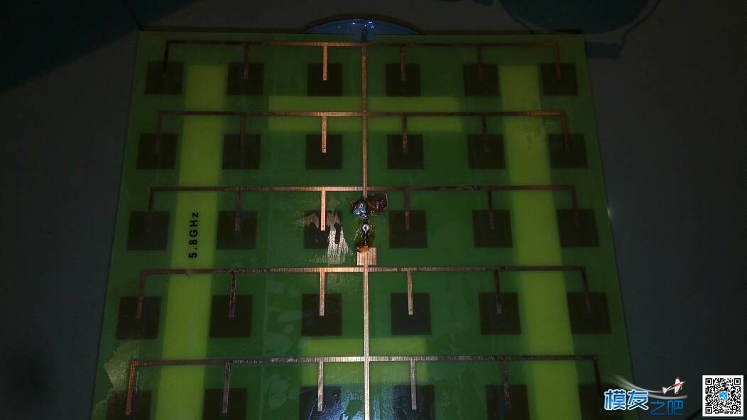

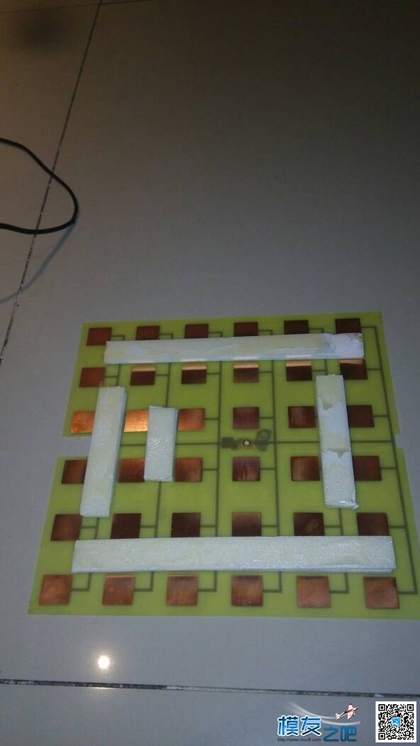

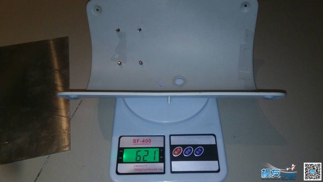

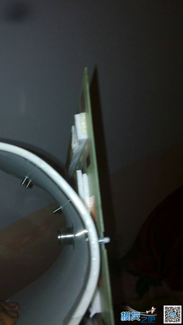

买的切糕电路就两块,电机的驱动已经被集成到接收板上了,所以就简单了不少,天线是以前买的某台湾品牌,带外壳,反射板是铁的,重量3.5kg,手动对准飞机还行,用在aat上就太重了,所以就动手改了,把反射板换铝板,外壳也不用了,防止进水氧化,用透明胶粘了一层,减完重还重900多克。这平板非常给力,上点改装时拍的
