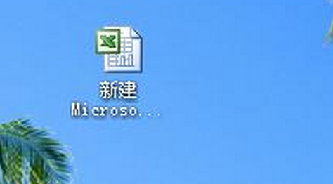

首先,新建一个Excel文件
发一个技术贴,怎样打印图纸 图纸 作者:An追求 1282

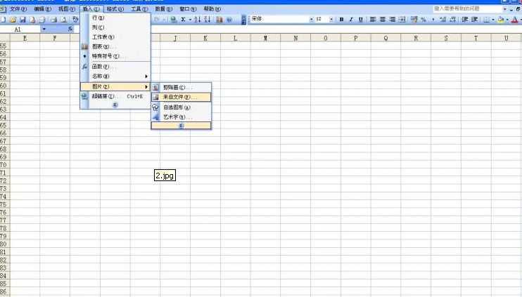

打开文件,插入所需打印的图纸,这个应该都会,一次点击插入-图片-来自文件夹
发一个技术贴,怎样打印图纸 图纸 作者:An追求 9940

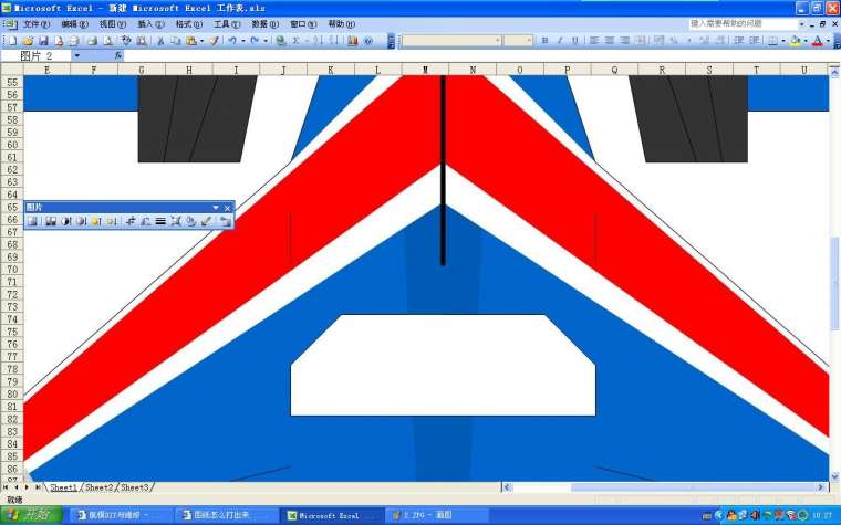

以SU27为例i,插入图片以后图片大小是自定
发一个技术贴,怎样打印图纸 图纸 作者:An追求 7609
在图片上单击右键,选择设置图片格式
发一个技术贴,怎样打印图纸 图纸 作者:An追求 430
这时出现一个设置图片格式菜单,选择选择大小选项卡,然后设定自己需要的高和宽。
发一个技术贴,怎样打印图纸 图纸 作者:An追求 2000
设置完高和宽以后确定,图片大小就是你要的了。
这种方法对于图片形式的图纸很有效
