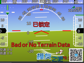

PIXRAPTOR警告bad or no terrain data
发表于 2015-7-28 14:21:57 | 显示全部楼层 |阅读模式
PIXRAPTOR警告bad or no terrain data very bad,bad什么意思,badoo,bad,警告 作者:扎西兜兜 9759
发表于 2015-7-28 15:19:21 | 显示全部楼层
配置调试里找标准参数
PIXRAPTOR警告bad or no terrain data very bad,bad什么意思,badoo,bad,警告 作者:455090630 9930
 楼主| 发表于 2015-7-28 18:55:29 | 显示全部楼层
455090630 发表于 2015-7-28 15:19
配置调试里找标准参数
还是自己把问题找到了,固定翼参数问题  terrain enable
封贴!!!
恭喜LZ 你没说是固定翼,我说呢,怎么多轴从未看到过这个错误提示。  详情 回复 发表于 2015-7-29 01:48

发表于 2015-7-29 01:48:42 | 显示全部楼层
封贴!!!

发表于 2016-3-26 13:53:49 | 显示全部楼层
封贴!!!
楼主  什么参数啊 ,我也要飞固定翼,一直出现这个问题。请问,哪里调参数可以把这个问题解决啊
