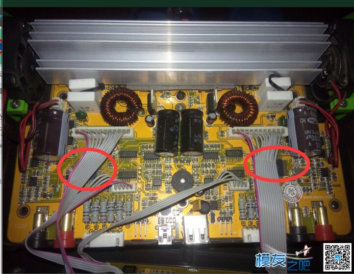

正好看到有款 B6 duo 200wX2 虽然说 这款 出来好久 但是网上也没见到它的内部图
正好入手了一个  到手第一件事就是拆  后面闲了 再研究下怎么改造
觉得可以刷B6 神固件 思路是 两个都刷了 然后并起来
至于并  在屏幕端 有个通道转化  可以将两个B6 并 通过切换 来实现相互工作 互不干扰

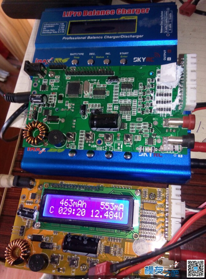

B6全家福
IMAX B6 duo拆解 固件,duo是什么,duo la,duo195,duo21 作者:右走 9008
B6 duo 正面
IMAX B6 duo拆解 固件,duo是什么,duo la,duo195,duo21 作者:右走 7417
B6 DUO内部
IMAX B6 duo拆解 固件,duo是什么,duo la,duo195,duo21 作者:右走 6126
B6duo 其实就是两个 大B6
IMAX B6 duo拆解 固件,duo是什么,duo la,duo195,duo21 作者:右走 8548
IMAX B6 duo拆解 固件,duo是什么,duo la,duo195,duo21 作者:右走 2239
B6duo
充电 200w X2 放电 25w X2
IMAX B6 duo拆解 固件,duo是什么,duo la,duo195,duo21 作者:右走 4658

发表于 2015-7-30 20:33:26 | 显示全部楼层
第一张图里绿色板子的那个b6刷了新固件吗?
发表于 2015-7-30 20:40:34 | 显示全部楼层
请教它的6个引脚定义。

 楼主| 发表于 2015-7-30 21:38:08 | 显示全部楼层
An追求 发表于 2015-7-30 18:44
711固件611固件 是什么 百度不到 神固件又是什么  解答下
固件的版本 就是时间611 是6月11号出来的固件
 楼主| 发表于 2015-7-30 21:39:33 | 显示全部楼层
这个别想了 我研究一个星期多 这个是STC 的单片机 连所谓厂家的卖家都不知道那几个的定义   然后我自己研究 对照B6 原理图  发现 都被改了 所以就算你换单片机 也不能刷固件
