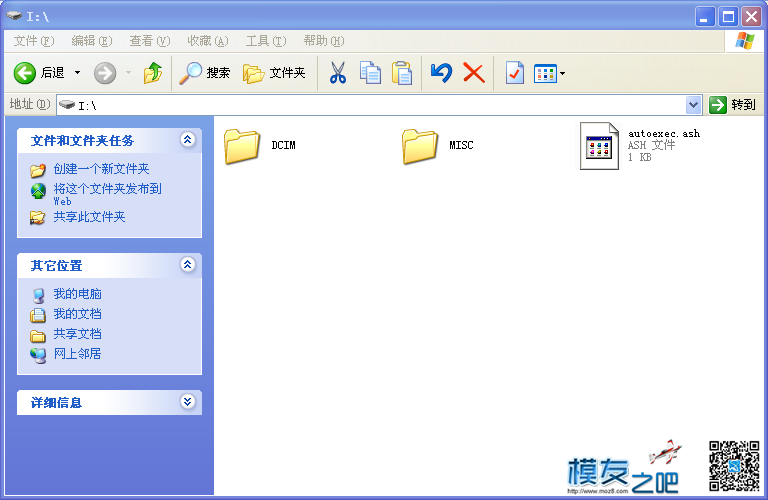

升级步骤:1.相机刷成1.1.0版本固件:http://pan.baidu.com/s/1pJ00o7T           相机固件升级教程:http://www.xiaoyi.com/update/sports?lang=zh-cn
          2.选好自己想要的码率的压缩包,解压找到autoexec.ash,不要编辑直接扔进存储卡根目录,重启相机即可。
