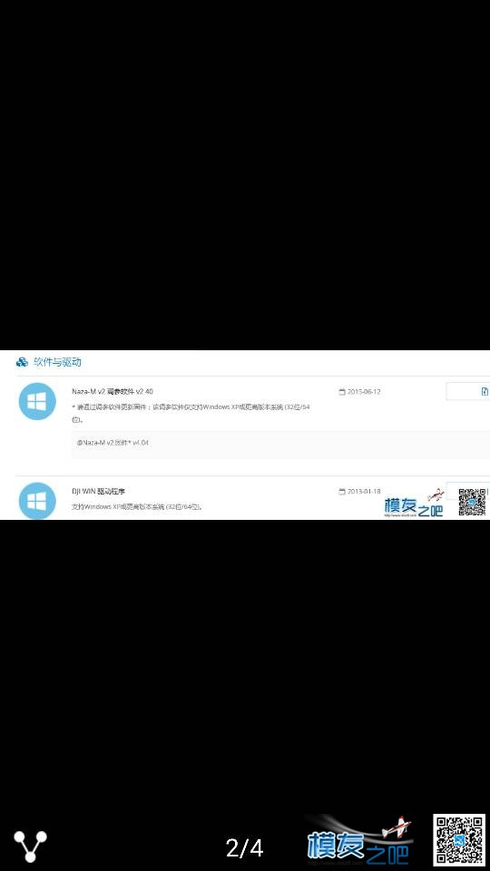

naza v2 驱动装上了,显示的对勾  但是插上飞控还是提示无法识别的硬件   下了官网的文件补丁 重装还是不行    系统是win7  64

要装两个文件,看下我发过的帖子,还有有时数据线的问题,连电脑后led灯的状态应该是黄绿同时亮

哪两个文件啊,我连飞控好像不亮灯

你要飞机先通电再连数据线,如果不是黄绿同时常亮就换根线

回去再试试,你说的那两个都装了,还有那个补丁也装了
