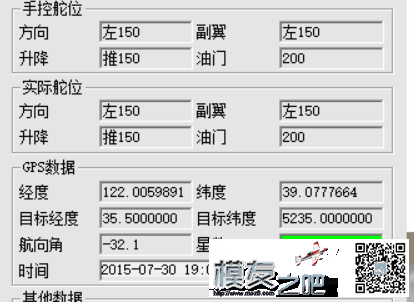

【雄鹰】吉林 瑾(827097470) 0:11:55
零度探索者大连金海滩炸鸡之事故分析!  作者:飞天狼 4466
【雄鹰】吉林 瑾(827097470) 0:11:57
油门200
【雄鹰】吉林 瑾(827097470) 0:12:04
零度探索者大连金海滩炸鸡之事故分析!  作者:飞天狼 8291
【神雕】雪狼湖(54154478) 0:12:20
这明显是他在乱操
【雄鹰】吉林 瑾(827097470) 0:12:37
【雀鹰】Ur Hero(578607658) 0:12:40
【雄鹰】吉林 瑾(827097470) 0:12:45
可是正常会有150么。。。。

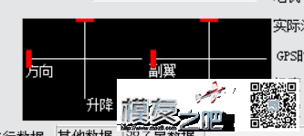

【神雕】雪狼湖(54154478) 0:13:34
满舵有的

【神雕】雪狼湖(54154478) 0:14:46
手控数据与实际舵位一致,就不会是飞控问题
【雄鹰】吉林 瑾(827097470) 0:15:00

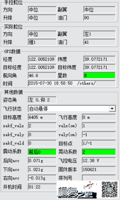

【神雕】雪狼湖(54154478) 0:25:19
所以说看看你起飞前是否已定点
【雄鹰】吉林 瑾(827097470) 0:25:26
我看到你校准指南针时
【雄鹰】吉林 瑾(827097470) 0:25:33
电压是11.99
【苍鹰】飞天狼(2376808768) 0:25:34
校验了
【雄鹰】云端的脚印(7413689) 0:25:34
起飞没有定位的话,返航的家可能就不是家了

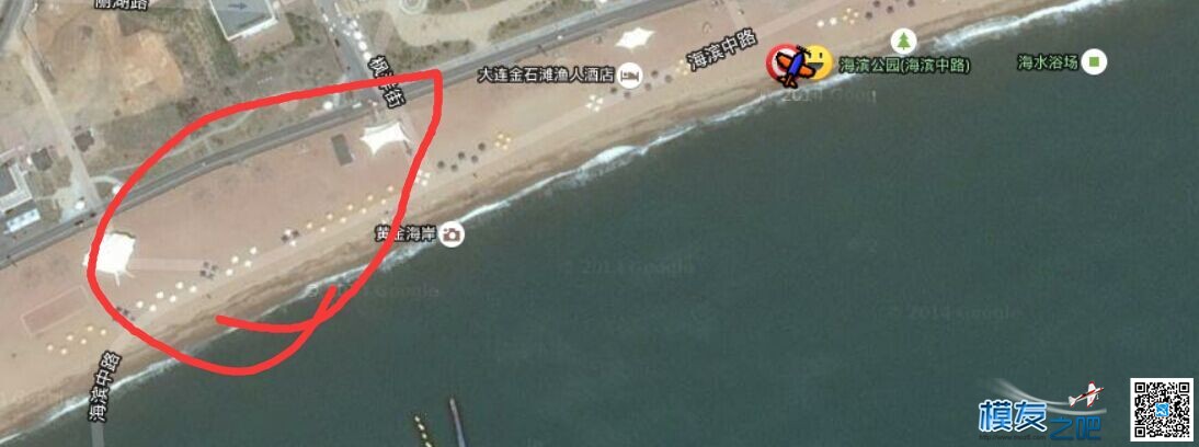

红色是你上午飞的地方
【雄鹰】吉林 瑾(827097470) 0:26:29
准确说是中午
【苍鹰】飞天狼(2376808768) 0:27:05

【雄鹰】吉林 瑾(827097470) 0:27:38
你在解锁前转飞机了?
【苍鹰】飞天狼(2376808768) 0:27:57
校验了
【雄鹰】吉林 瑾(827097470) 0:28:10
这应该是解锁时
零度探索者大连金海滩炸鸡之事故分析!  作者:飞天狼 5681
【雄鹰】吉林 瑾(827097470) 0:28:24
已经设置了返航点
零度探索者大连金海滩炸鸡之事故分析!  作者:飞天狼 5391
【雄鹰】吉林 瑾(827097470) 0:28:26
雪狼
【雄鹰】吉林 瑾(827097470) 0:28:32
电压当时在12.41
【雄鹰】吉林 瑾(827097470) 0:28:38
电池是满电
【苍鹰】飞天狼(2376808768) 0:28:46

【神雕】雪狼湖(54154478) 0:29:16
我仔细看了一下
【雄鹰】吉林 瑾(827097470) 0:29:46
完全起飞
零度探索者大连金海滩炸鸡之事故分析!  作者:飞天狼 1353
【雄鹰】吉林 瑾(827097470) 0:29:59
负载下电压12.11
【神雕】雪狼湖(54154478) 0:30:00
应该是磁故障引起的,属于飞控磁罗盘数据错误
