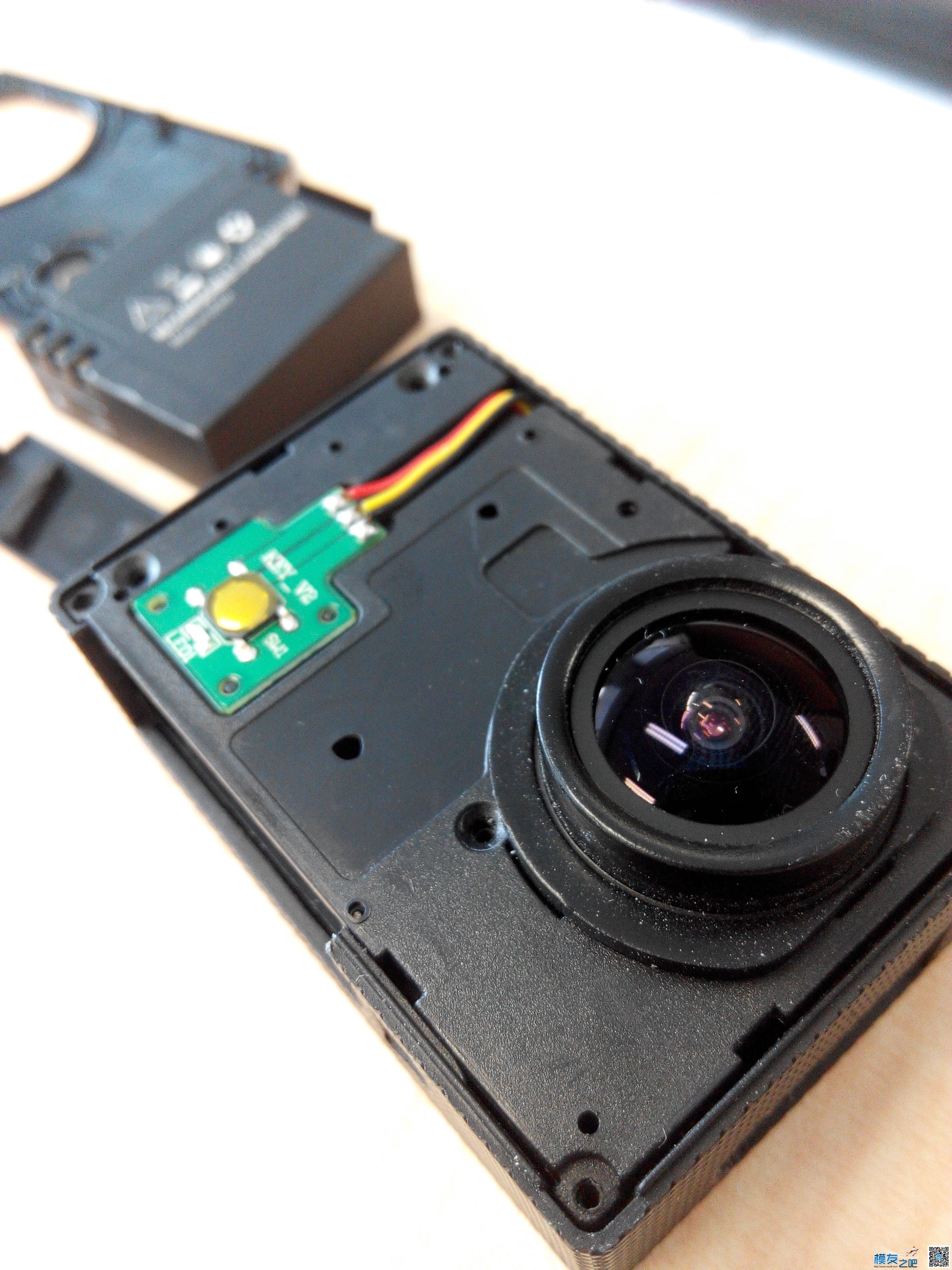

1.正面开关
论坛中 山狗 sj6000 首拆+手动调焦 电池,天线,电调,电机,固件 作者:森林海关 9957
正面就不多说了,轻轻拿指甲抠开,把螺丝都拧掉,这个是开关,模具定位还是不错的。没有别人说的那么次。

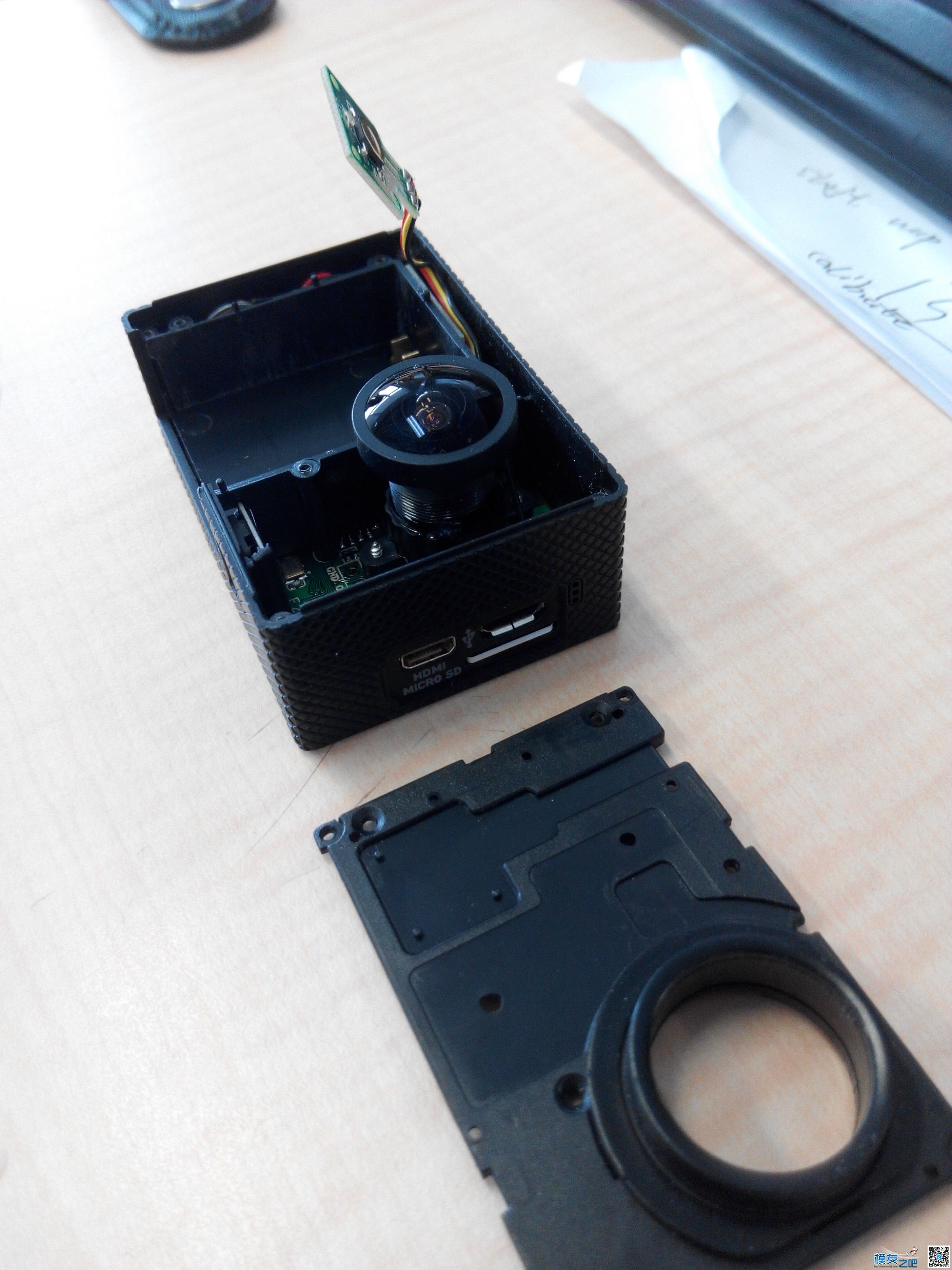

2 把盖住的那个板拆掉,轻轻一拿。
2-1
论坛中 山狗 sj6000 首拆+手动调焦 电池,天线,电调,电机,固件 作者:森林海关 5770
2-2
论坛中 山狗 sj6000 首拆+手动调焦 电池,天线,电调,电机,固件 作者:森林海关 3605
镜头出现了,右面那个是wifi 的天线,有一个 亮亮的东东,是个类似胶布的电路天线

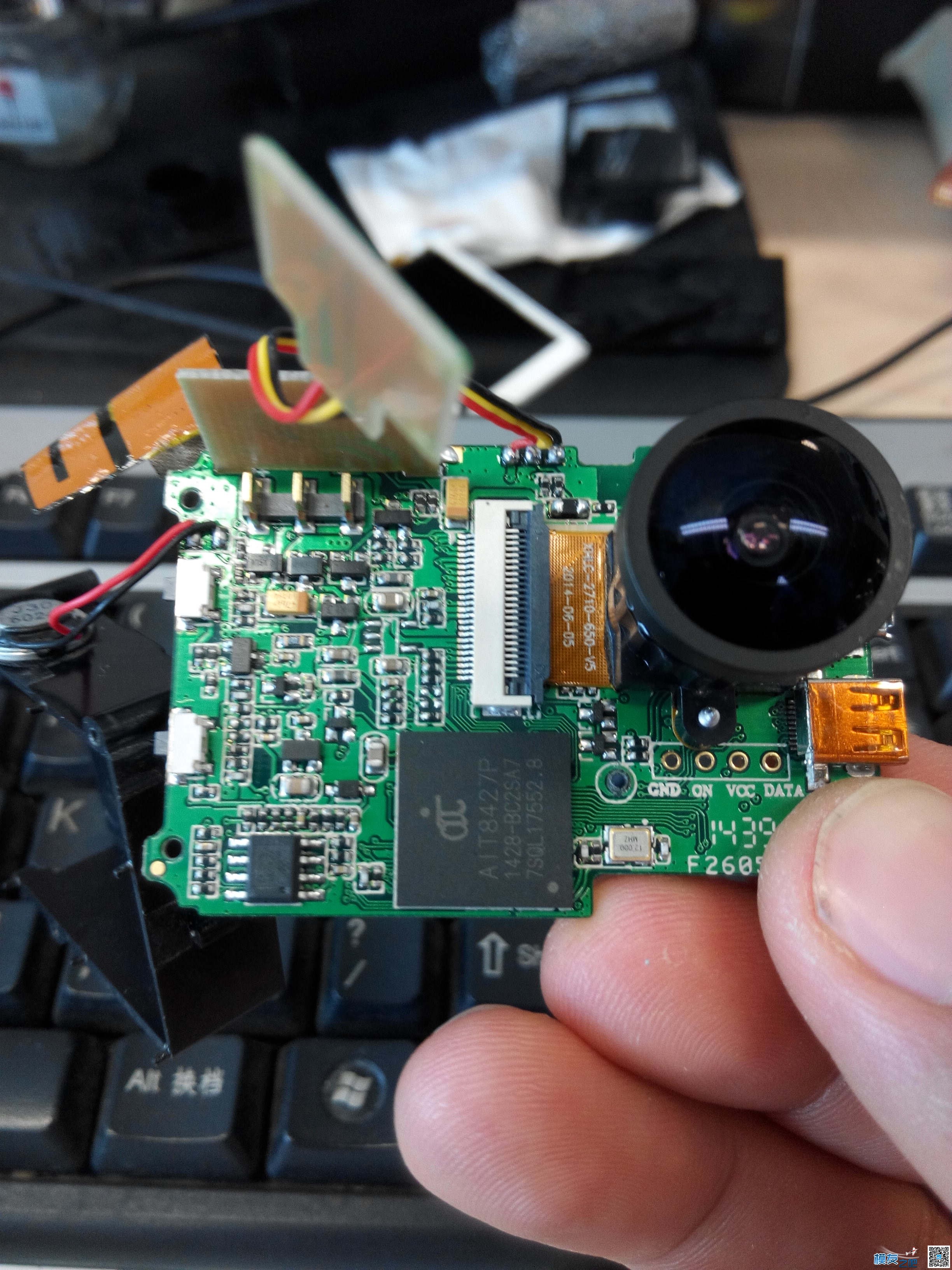

4-3
论坛中 山狗 sj6000 首拆+手动调焦 电池,天线,电调,电机,固件 作者:森林海关 9767
顺便说下,芯片是ATI的,不知道和联永的哪个好。
看到镜头出的胶水了么,感觉和热熔胶一样。
5 然后用热风枪 把镜头处,吹一吹,很短的时间,就可以拧动镜头了。
吹的时候在一个没人的小屋,也没有人照片,应该都会操作。

7 接上电脑开始调整清晰度
8 对比下 调整结果
还是挺明显的。
