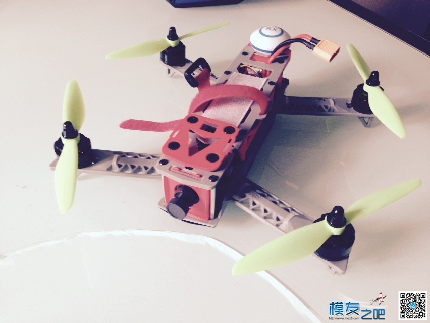

最近把大飞机都出掉了~没有什么玩的了就搞了个小四轴·~
特意加了模友之吧的片头·~以后希望大家做视频也加片头哦
配置如下:
电机:2204 2300KV
电调:蜻蜓12A
电池:2200  3S  25c
桨:6寸机架自带桨
机架:260一体机架
重量:含电池 590G
请无视视频上的时间~~

 楼主| 发表于 2015-8-8 17:50:48 | 显示全部楼层
我自己装的  机架 108两架~~

发表于 2015-8-10 08:25:59 | 显示全部楼层
感觉这机架尤其是机臂部分镂空太多,强度可能要不够,脚架趁早换成减震棉之类的材料,镜头最好内缩并适当上扬。
还不错 ··昨天测试了下 五六米的高度 熄火~~掉在地上没事~~  详情 回复 发表于 2015-8-10 10:42
 楼主| 发表于 2015-8-10 10:42:04 | 显示全部楼层
liujiang168 发表于 2015-8-10 08:25
感觉这机架尤其是机臂部分镂空太多,强度可能要不够,脚架趁早换成减震棉之类的材料,镜头最好内缩并适当上 ...
还不错
发表于 2015-8-10 12:18:14 | 显示全部楼层
元素 发表于 2015-8-10 10:42
还不错
你这样的测试肯定没事儿,怕高速撞到大树或石头,我感觉机臂要抗不了这样的冲击力,因为我看到不少模友炸机图片里的飞机大多数是镂空机臂断裂。
