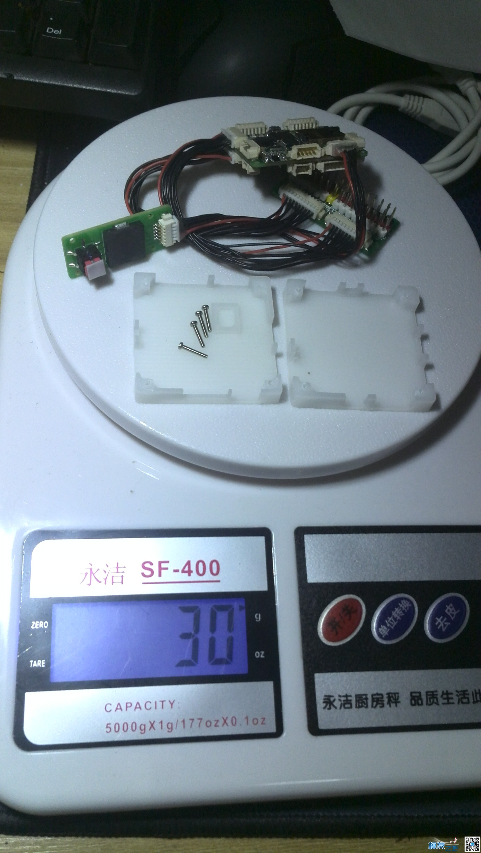

加外壳的重量只有30G
半仙 Micro Pix 简单评测 未完结 图传,飞控,电调,开源,3D打印 作者:突突 6955

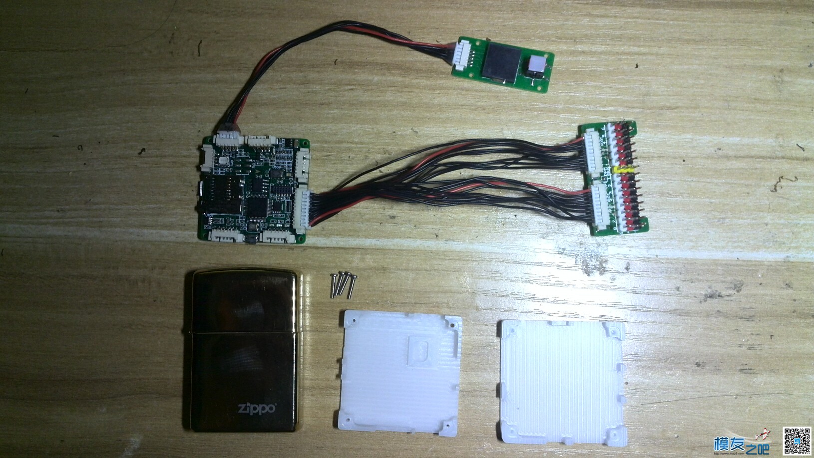

我收到的飞控包括 主控一块
                 信号输入 / 输出 拓展板
                 安全开关+蜂鸣器模块
                 和一个3D打印带有气压仓的外壳和螺丝
打火机是我自己的 真的不是买Micro Pix送的  大家购买Pix Micro的时候千万别问半仙大哥要ZIPPO ....飞控已经装机 也不能让我把Zippo  P掉不是  哈哈

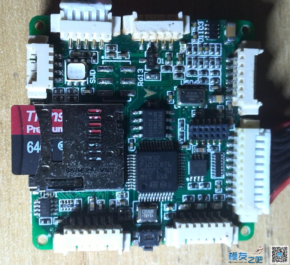

主控   飞控到手的时候是装在壳子里的 但是我这种有拆解强迫症的人 怎么能不拆
拆开的一瞬间就傻眼了 第一个感觉是这么多的东西 怎么放在这么小的板子上的 呼~
元器件非常密集 但是摆放井井有条 这肯定是经过了无数次改良和整理
才获得了如此美观简约的PCB设计方案
第二个感觉就是 尼玛 为什么这么小 这么轻 是不是偷工减料或者精简某部分功能了 特意叫朋友拆了他的PIX来比较 终于验证了那句歌词 你有我有全都有啊 麻雀虽小 五脏俱全 半仙 Micro Pix 简单评测 未完结 图传,飞控,电调,开源,3D打印 作者:突突 7092

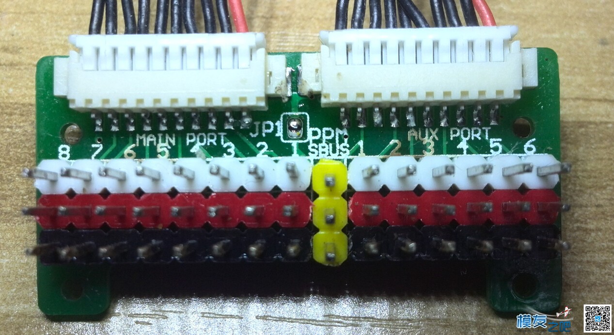

信号输入/输出端口
刚开始对这个设计不是很理解 为什么不像CC3D一样做成排针的形式 集成在主板上呢
后来经过多方求证才知道 由于布线和电调厂家使用的线材不同 如果连接在飞控上
会拉扯飞控 会对席梦思的减震效果造成干扰 在PIX 3.2.1固件之后双IMU启用之后 这样的设计无疑对安全飞行提供了巨大的保障 在纤细的硅胶线面前 由于电调信号线拉扯影响减震的困扰降到了最低 其他设计者没想到的东西被半仙想的如此周到 着实佩服
这块小板囊括了jp1跳线 和 电调信号输出 sbus输入 和 aux输入功能 大家记得使用电流计供电的话一定要切开PPM 不可以使用电流计和电调同时供电 如果使用电调供电 请去掉其他电调中间的正极 避免电调过热 烧了电调
半仙 Micro Pix 简单评测 未完结 图传,飞控,电调,开源,3D打印 作者:突突 9914

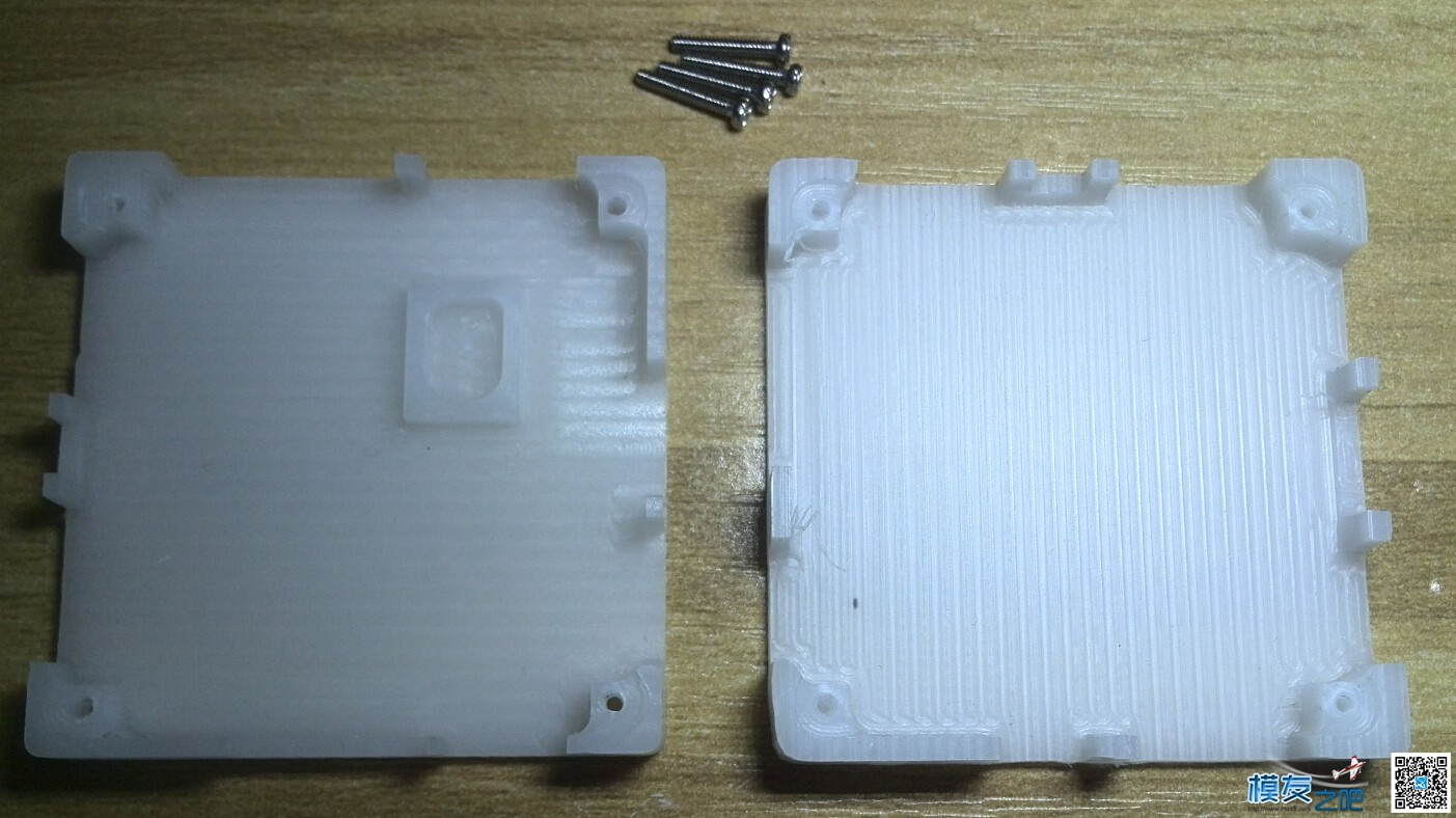

外壳
外壳为3D打印 前期由于没有批量生产 所以用3D打印 很贴心的设计了气压仓 精度一般 相信日后量产的话 一定会配上更漂亮的 才能让他的外表更配得上他强大的内芯

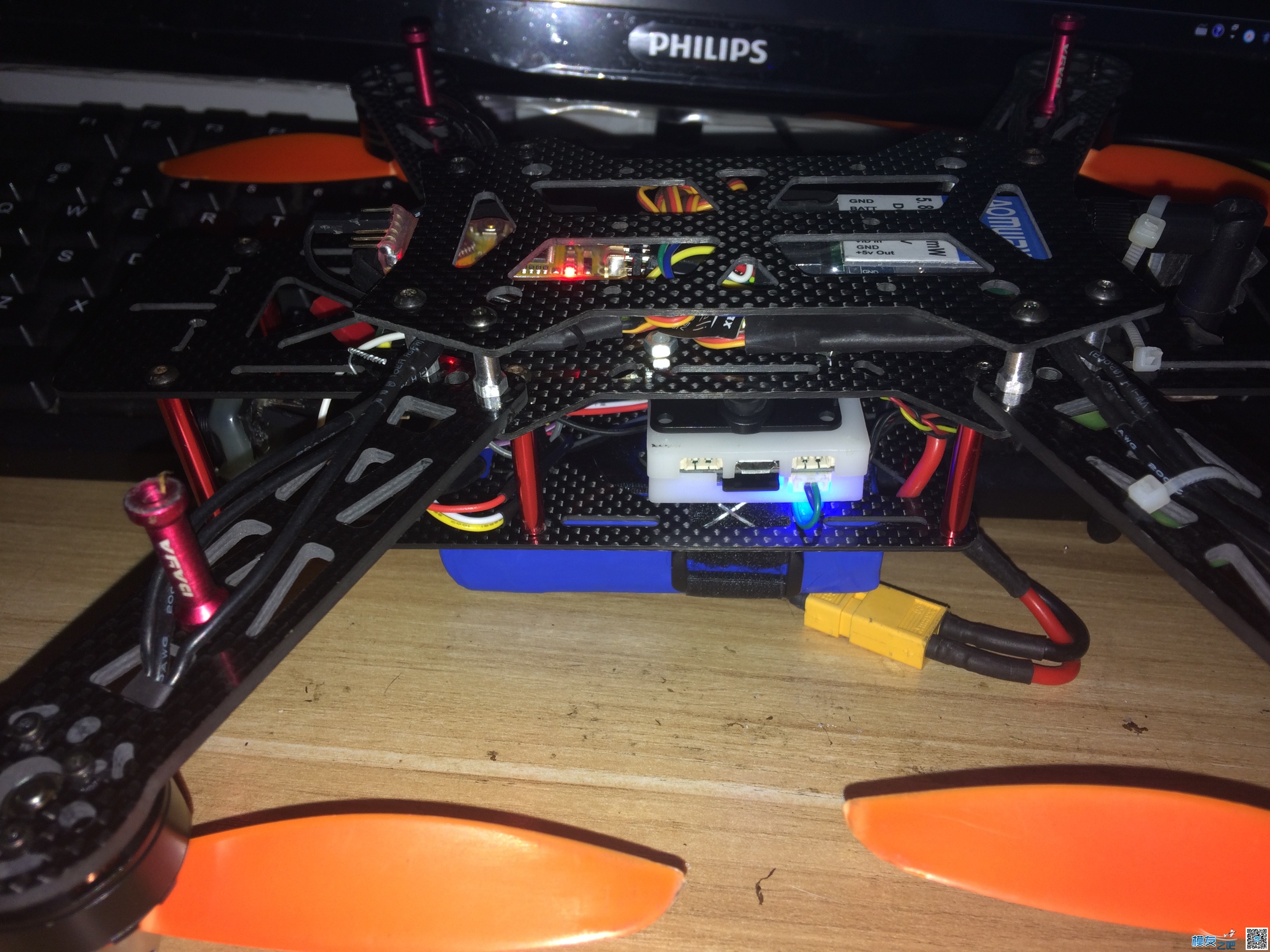

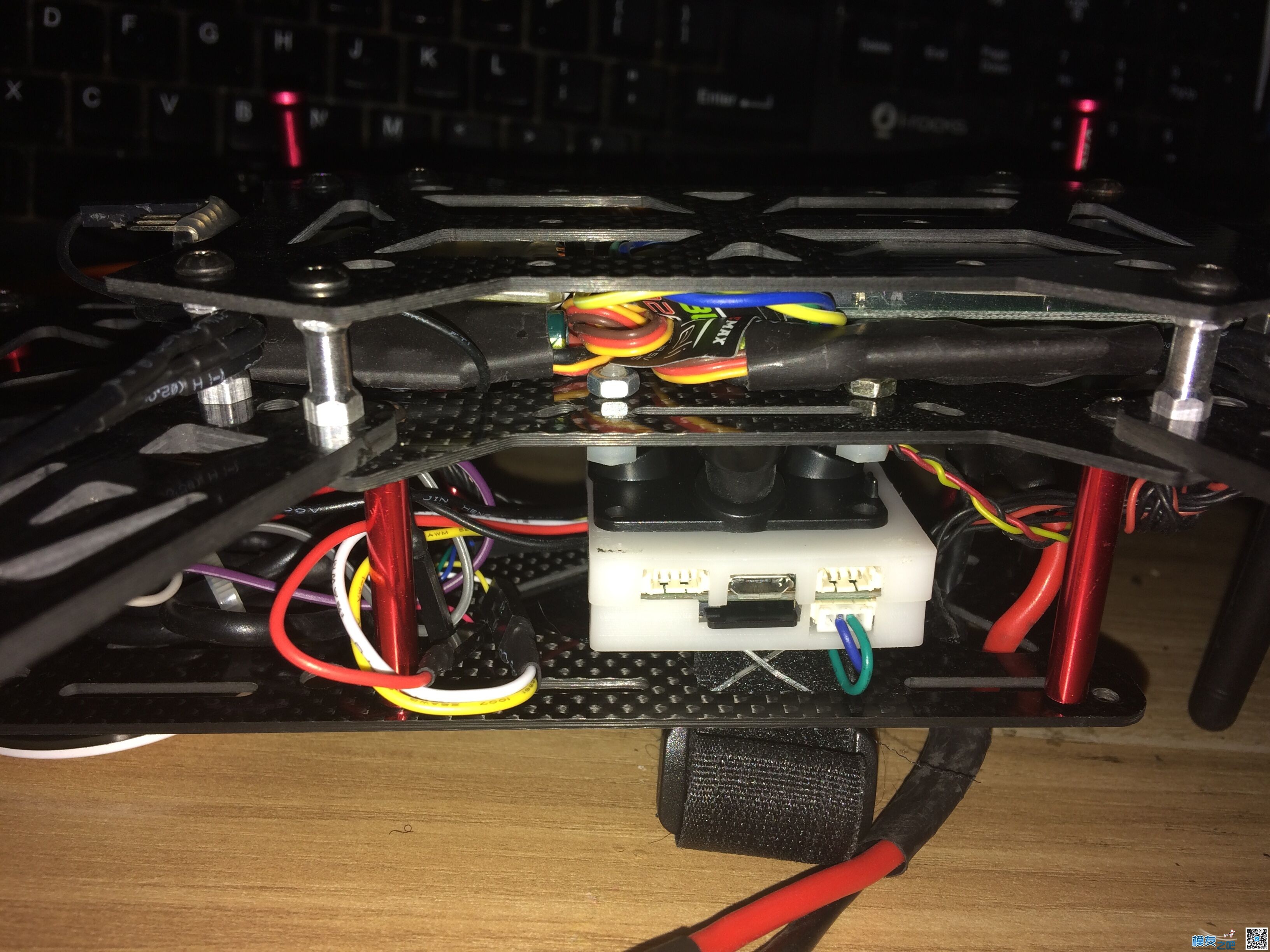

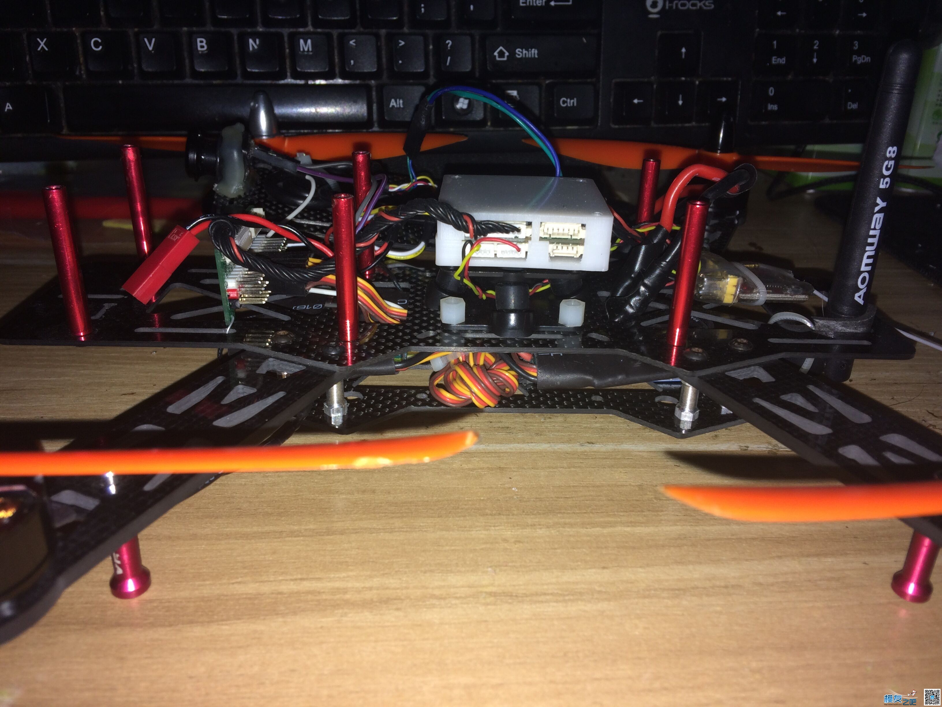

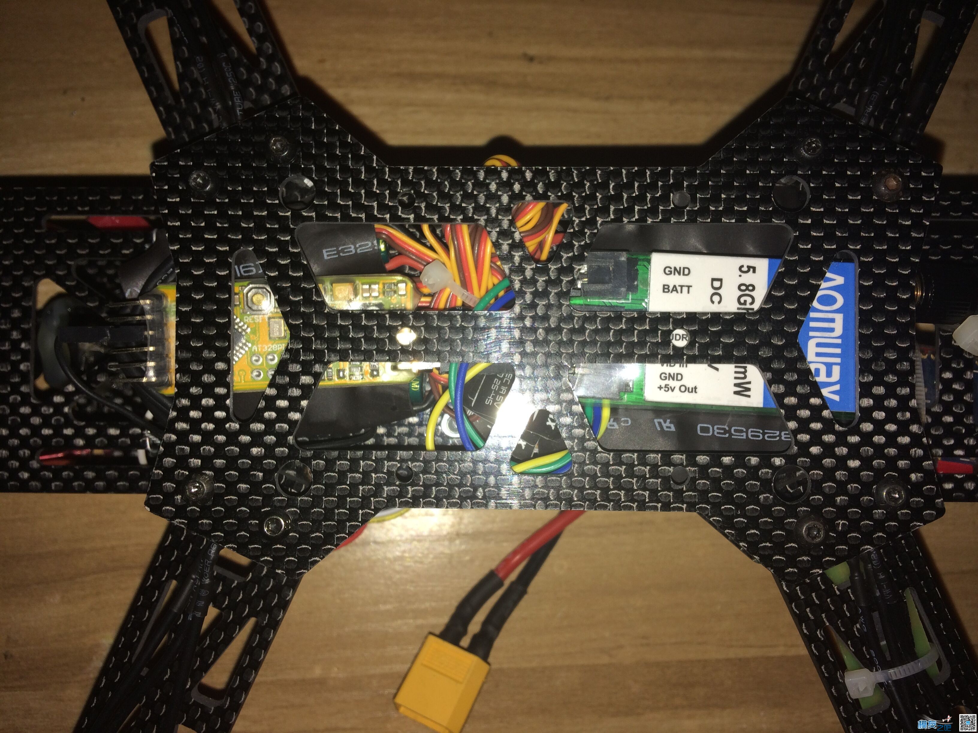

装机
MicroPix
HJ m8n超轻版   https://mxpjpf.taobao.com/ 由于管制原因 被迫下架 将于9.4日重新回到大家视线
qav280机架 乾丰6040桨
LD2204 kv2300      模友之吧官方团购商城  群号 7520910
Emax 12A  BLHELI  模友之吧官方团购商城  群号 7520910
Aomway 200mw       模友之吧官方团购商城  群号 7520910

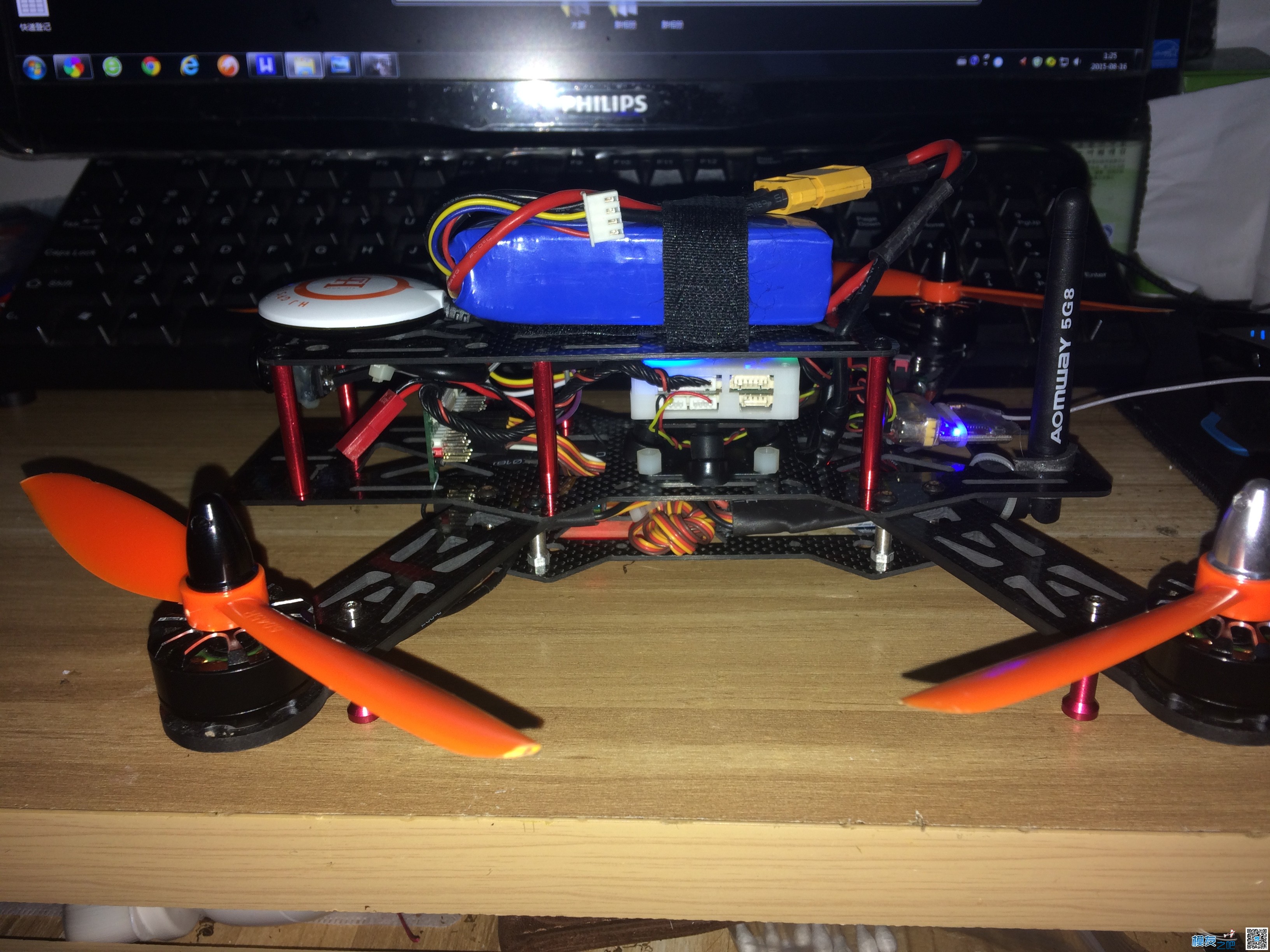

加高了下层板 把电调 osd 图传均集成在下层板 大大提高了空间利用率
半仙 Micro Pix 简单评测 未完结 图传,飞控,电调,开源,3D打印 作者:突突 3583
在不使用aux输出的时候 大家可以向我这样 直接引出三根作为PWM或者sbus直连 这样要比连接到输入输出板上更方便一些 引脚分别为 1 /2/ 10 分别对应 - / s / + .
半仙 Micro Pix 简单评测 未完结 图传,飞控,电调,开源,3D打印 作者:突突 150
由于个人的安装习惯问题 大家可能会想去调整一下板子的摆放 可以在高级参数中搜索AHRS_ORIENTATION 我是把主板顺时针旋转了270度 填入参数6 就可以了
已经连续在车库里飞了两天晚上 感觉非常稳定 明日去给大家做外场飞行测试视频 600线有点小问题 有雪花 CCD 4140+673还在路上
小机器太灵活 还在适应当中 飞的不好 大家见谅 !
天晴了 去飞飞机
期待一会PIXMICRO的完美表现 !
