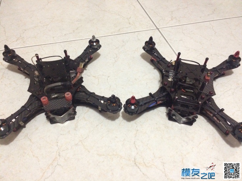

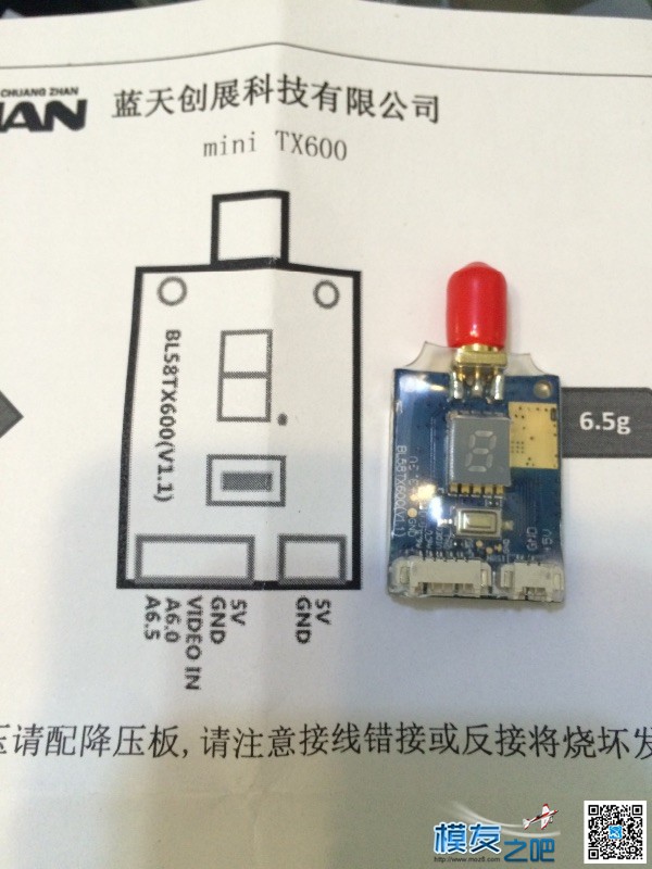

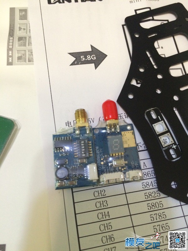

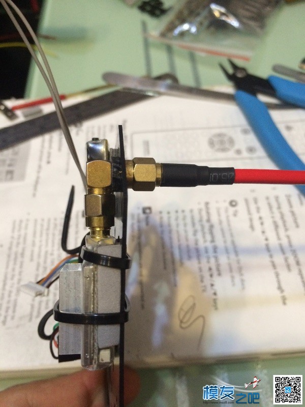

之前在藍天群搶到的600mw迷你圖傳,經藍天不斷的優化改良後,前幾天終於收到了,這圖傳跟我之前用的200mw圖傳尺寸基本一樣,對於穿越機的有限空間,當然越小越好了

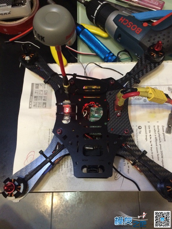

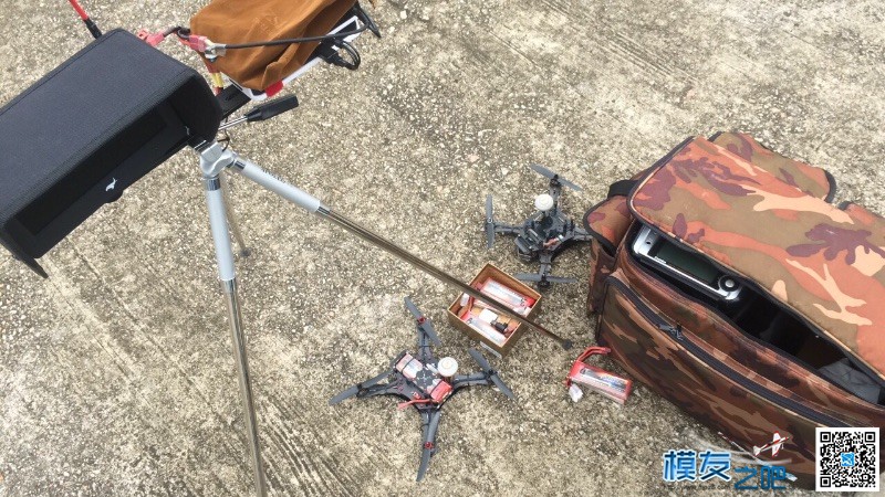

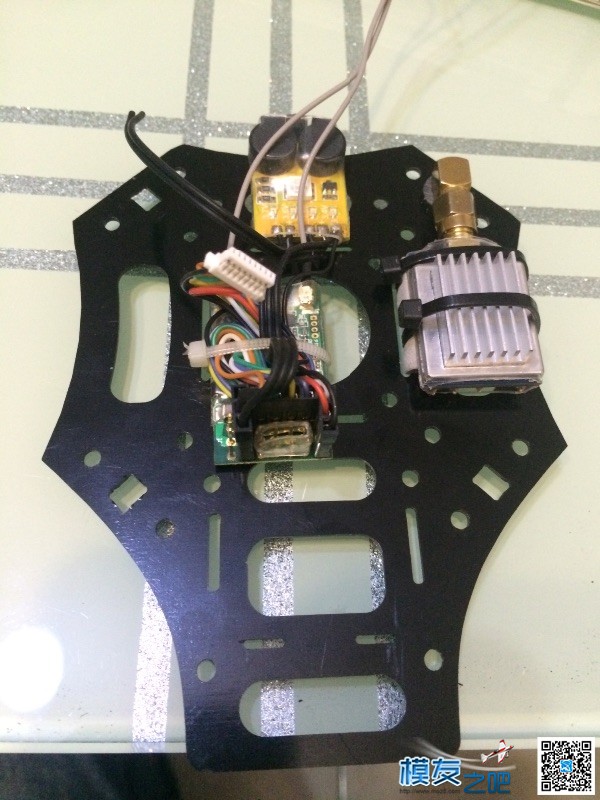

趕緊裝機測試,這x240是我組裝的第二台了,第一台飛了八個月,超過200電,是時間退役了,新組的那台圖傳安裝方式改變了,圖傳平放,加裝了L轉接頭,讓天線接口能伸出機身上板,安裝天線後能緊緊的把天線固定好,裝好新機後到外面簡單測試了下,發射用了藍天的蘑菇天線,首先拉距測試,因為場地不大,所以只貼地高度1~2米高度拉了400米左右,拉距過程中輕微雪花,情況跟之前的200mw差不多,這應該是環境干擾,因為出現雪花的位置跟200mw的一樣,但飛到300米後明顯比200mw清晰了,這距離對一般穿越機來說已經很足夠了,今天試了8組電池,圖傳都很穩定,整體效果很滿意,最後謝謝藍天給我測試機會
