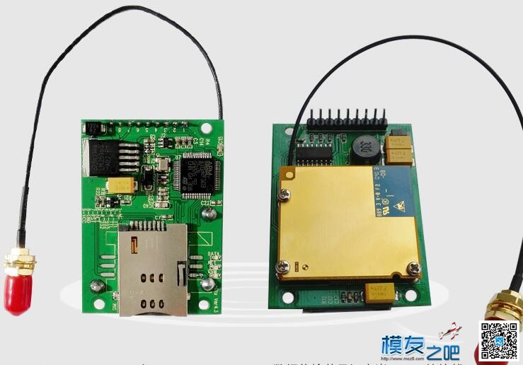

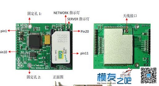

[泡泡老师教程] 再也不怕丢机了,APM及PIX使用GPRS超远程遥控
发表于 2016-3-8 13:08:55 | 显示全部楼层
T宝搜“天际通 数传”

泡泡老师! 这数传延时大不大! 顺便一张移动手机卡插进去都可以吗?

升级讨论
1.        电源支持5-30V ,支持到6S
2.        增加GPS输入接口
3.        支持多种波特率 38400,57600,115200,????
大家给点参考意见
一经采用,赠送GPRS数传

能不能问一下,你模块上用的什么片子,是吧目的服务器地址写死了吗??可否修改呢?

可以增加单独的232串口作为GPS的输入(这样可以不局限于APM或者PIX控了,多搭载一块Ublox就可以给其他的飞控平台提供寻机功能,另外如果在模块上整合一片um220或者ublox更方便了,不过体积难以保证,鱼和熊掌)
电源用一个宽压适配,然后转到5v和3v3来用,这样就不怕烧模块了。
串口速率的支持要求感觉不是很破解,能与一般的工业级传感器速率匹配就足够~~
