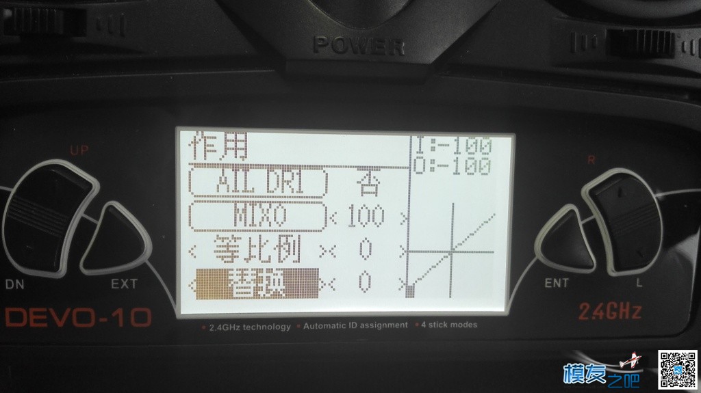

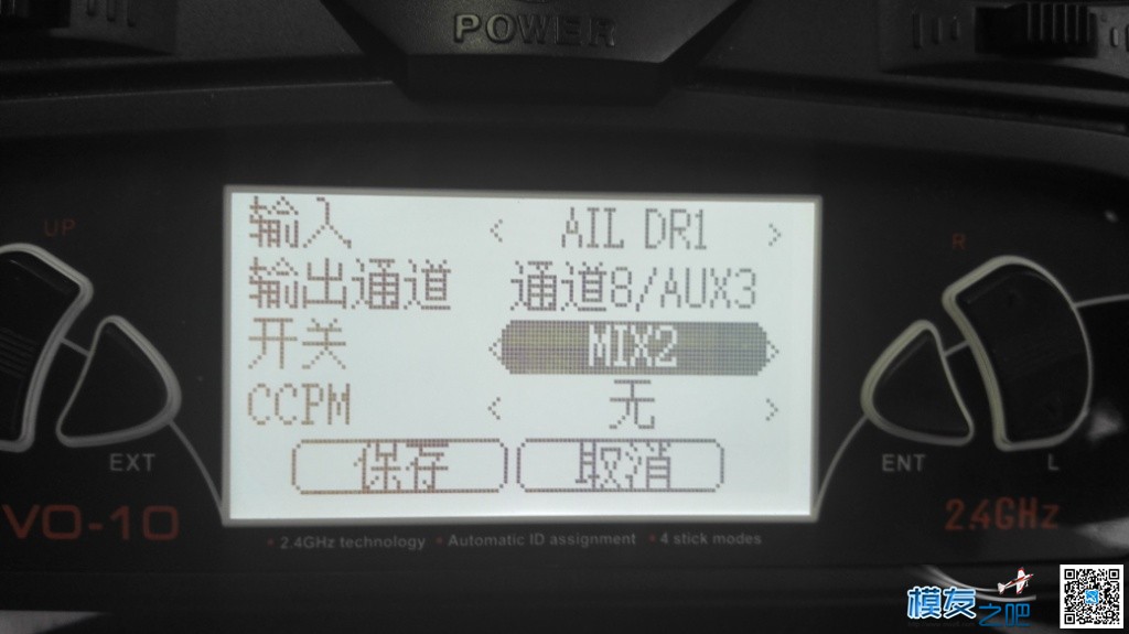

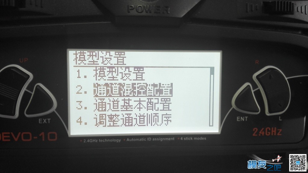

先进模型设置的混控
D10刷SUV固件给APM/PIX输出6段开关设置方法 开关 作者:kingdog 2915

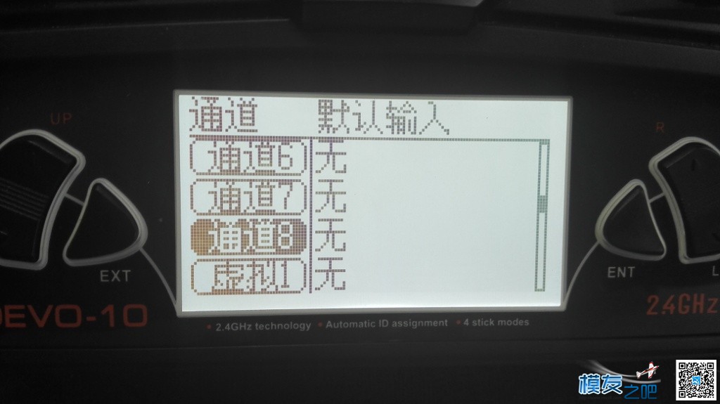

我们选择8通作为3段开关的输出
D10刷SUV固件给APM/PIX输出6段开关设置方法 开关 作者:kingdog 8460

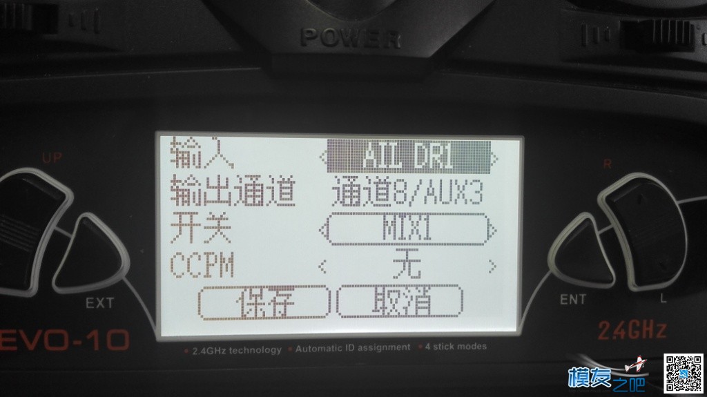

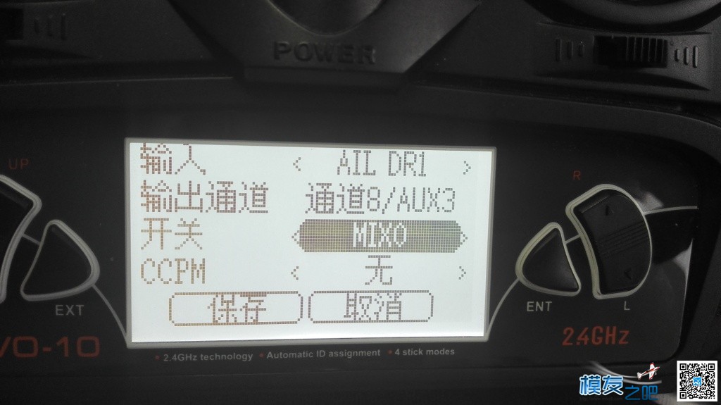

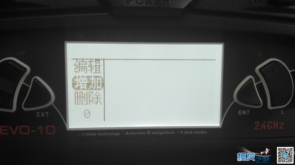

增加
D10刷SUV固件给APM/PIX输出6段开关设置方法 开关 作者:kingdog 8574

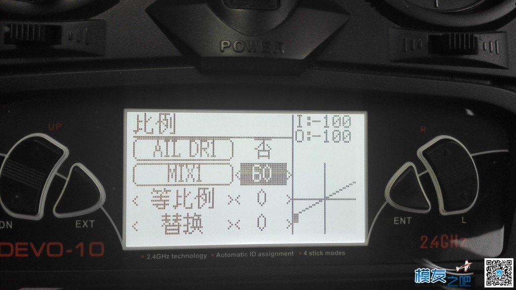

我们选用右侧的mix三段和ail dir两段混成6段开关
D10刷SUV固件给APM/PIX输出6段开关设置方法 开关 作者:kingdog 4855
比例100

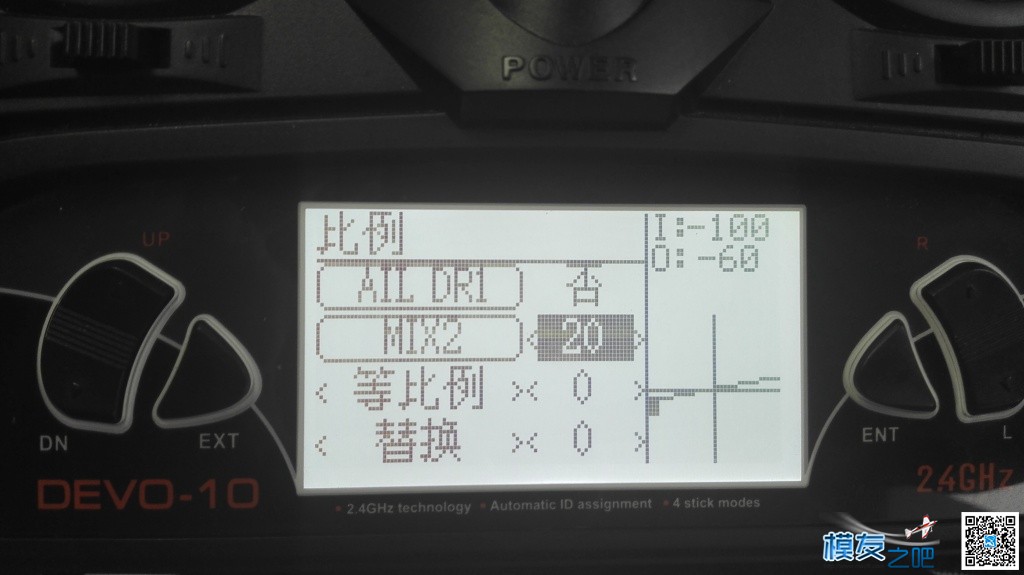

D10刷SUV固件给APM/PIX输出6段开关设置方法 开关 作者:kingdog 4511
后面两个比例是60和20
D10刷SUV固件给APM/PIX输出6段开关设置方法 开关 作者:kingdog 9846
D10刷SUV固件给APM/PIX输出6段开关设置方法 开关 作者:kingdog 8132
D10刷SUV固件给APM/PIX输出6段开关设置方法 开关 作者:kingdog 1694
D10刷SUV固件给APM/PIX输出6段开关设置方法 开关 作者:kingdog 5225

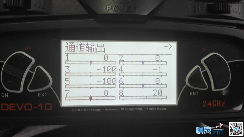

最后输出看下是否正确
D10刷SUV固件给APM/PIX输出6段开关设置方法 开关 作者:kingdog 10
