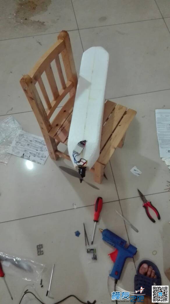

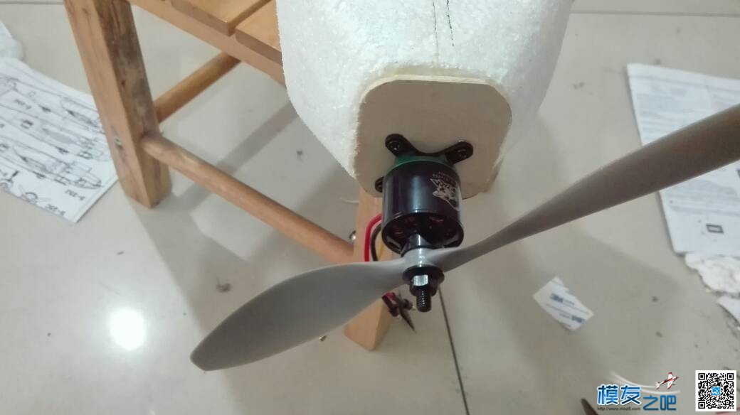

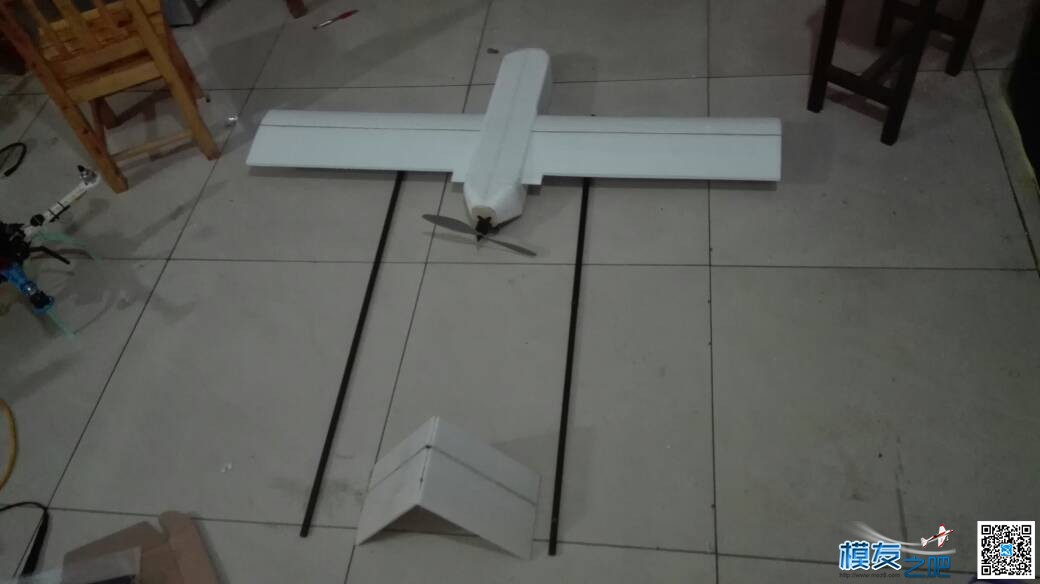

就来简单的,泡沫机翼,泡沫机身,碳纤维,玻璃纤维基础。
丹锂2216kv960,电调铂金40A,舵机PTK数码9g舵机,尾杆14mm鱼干20快钱很便宜。
翼展1.2M,机长1M左右吧

发表于 2015-8-21 08:11:38 | 显示全部楼层
翼展,略小

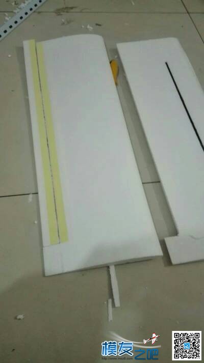

发表于 2015-8-21 10:37:28 | 显示全部楼层
楼主,机翼形状如何切出来的?很像小猎鹰
发表于 2015-8-21 11:03:23 | 显示全部楼层
用的什么切的?
 楼主| 发表于 2015-8-21 12:37:12 | 显示全部楼层
xiaoyi1225 发表于 2015-8-21 08:11 做个双尾杆飞机 舵机,电调 作者:飞行少年 6480
翼展,略小
先做个玩玩'然后做个大的,玻璃钢蒙皮
 楼主| 发表于 2015-8-21 12:37:39 | 显示全部楼层
森林海关 发表于 2015-8-21 10:37 做个双尾杆飞机 舵机,电调 作者:飞行少年 8
楼主,机翼形状如何切出来的?很像小猎鹰
做好翼型模板,热切割
 楼主| 发表于 2015-8-21 12:37:49 | 显示全部楼层
残梦兰0707 发表于 2015-8-21 11:03 做个双尾杆飞机 舵机,电调 作者:飞行少年 569
用的什么切的?
热切割

发表于 2015-8-21 15:44:01 | 显示全部楼层
飞行少年 发表于 2015-8-21 12:37 做个双尾杆飞机 舵机,电调 作者:xiaoyi1225 9718
先做个玩玩'然后做个大的,玻璃钢蒙皮
比例不好看啊
发表于 2015-8-21 16:03:33 | 显示全部楼层
杆有点长了吗
