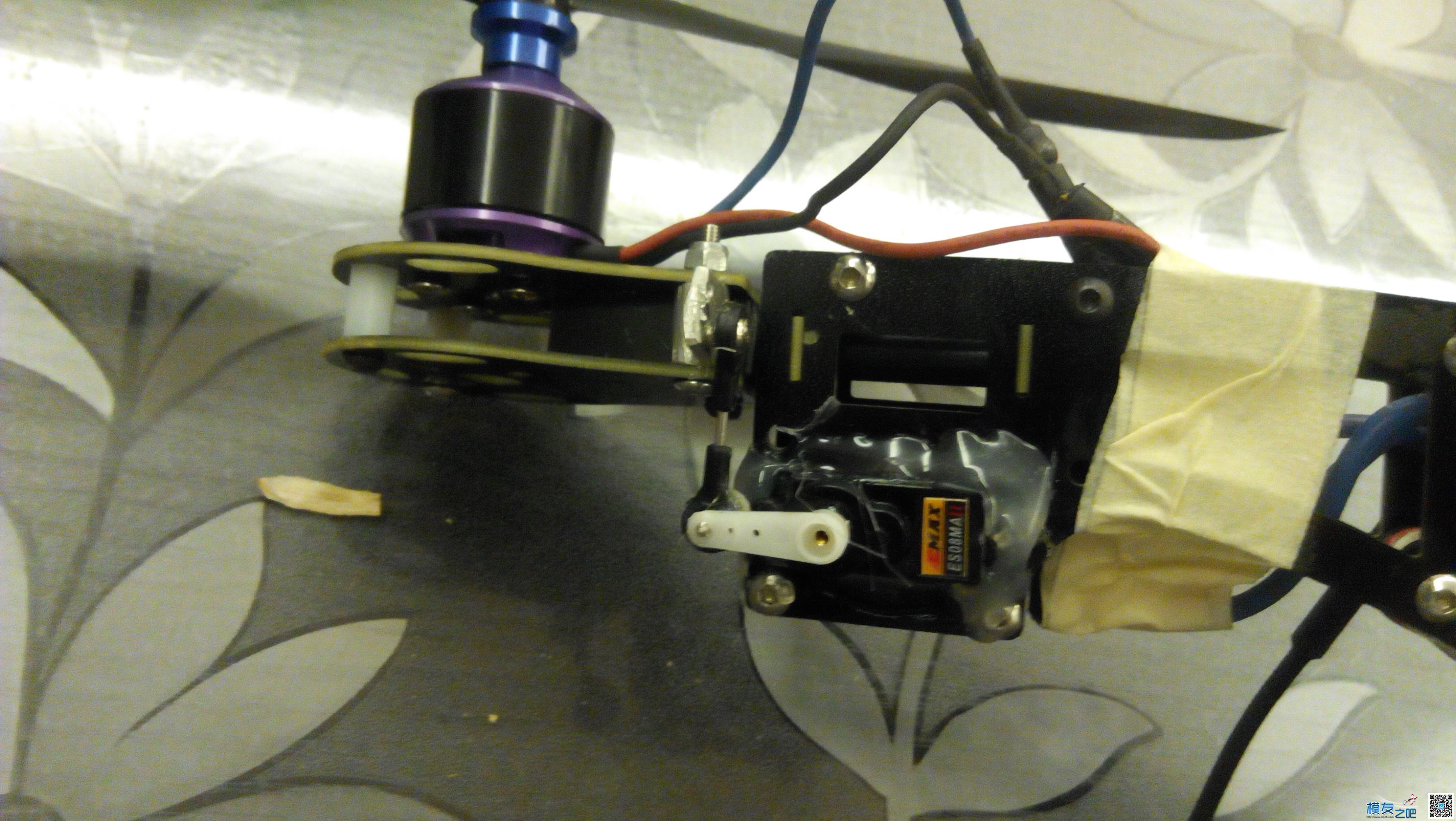

玻纤三轴机架装机-3 爽飞 电池,飞控,电调,电机,APM 作者:森林海关 9490
矢量尾巴,特写,改了下,发现虚位变少,更稳点了。
矢量尾巴
玻纤三轴机架装机-3 爽飞 电池,飞控,电调,电机,APM 作者:森林海关 7070
