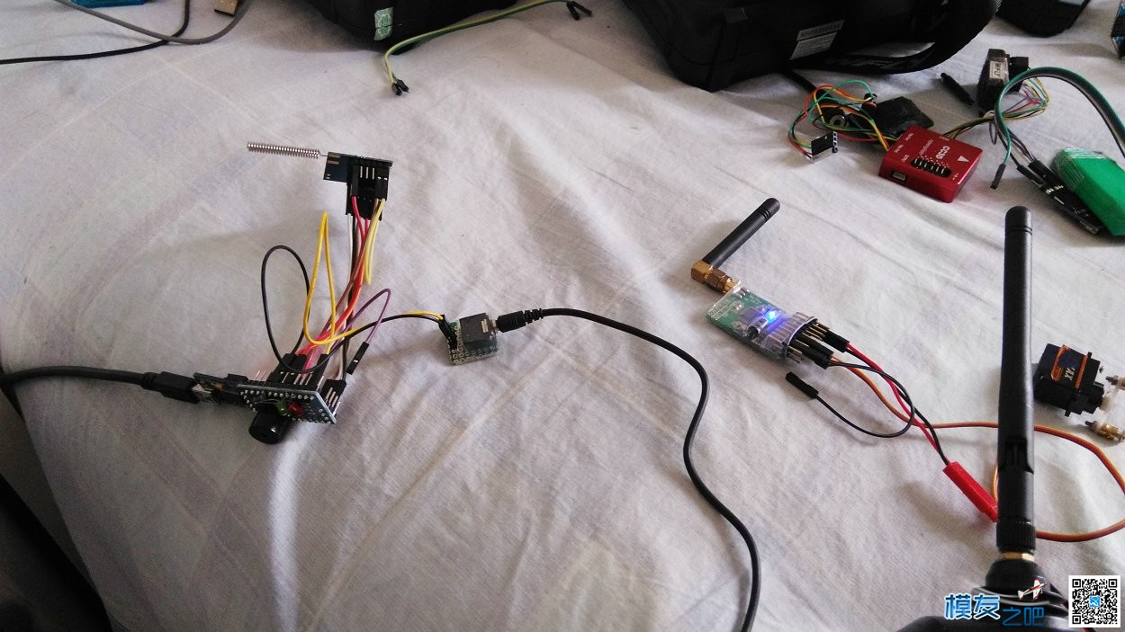

接接受如下图
Diy做了openlrs Tx Rx 连接 凤凰433 凤凰 作者:payne.pan 5539
发射机如下图
Diy做了openlrs Tx Rx 连接 凤凰433 凤凰 作者:payne.pan 2613

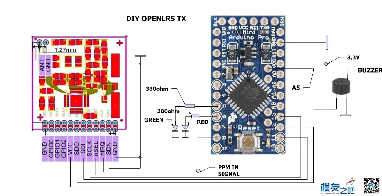

都是用Si4432 芯片,只处理ppm,没有舵机输出
连接如下
SDN to ground
NSEL to PD4 (D4)
NIRQ to PD2 (D2)
SDO to PB4 (D12)
SDI to PB3 (D11)
SCK to PB5 (D13)
PPM  接收机接D9,发射机接D8
RSSI on PD3 (D3)
Red Led -> D6
Green Led -> D5
Red Led -> D6
Green Led -> D5
另外发射机的蜂鸣器接A5,   binder是A4
(如果你用的是 rfm23bps,  多接2个  GPIO_0 -> TXON,  GPIO_1 ->RXON )
有兴趣直接看

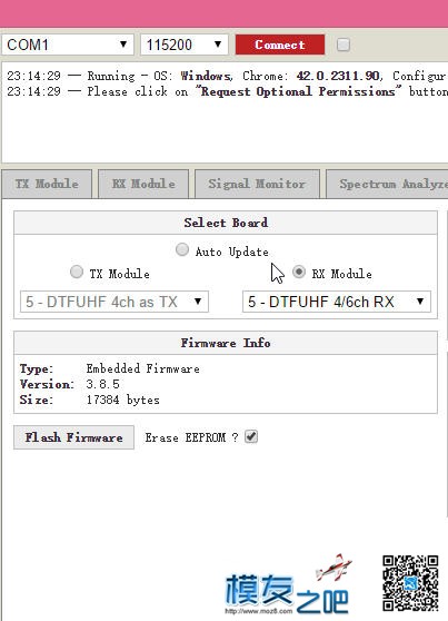

板子做好后,直接用openLRSng提供开源软件刷固件
接收 和 发射分别选择如下图 (类型是5)
Diy做了openlrs Tx Rx 连接 凤凰433 凤凰 作者:payne.pan 8336

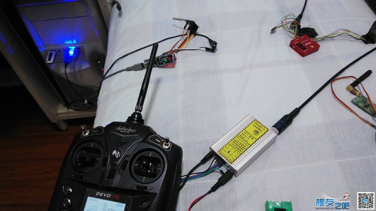

下面是测试 diy的接收机,连接凤凰433发射机
Diy做了openlrs Tx Rx 连接 凤凰433 凤凰 作者:payne.pan 7615
我用飞行模拟器加密狗,验证收到ppm
Diy做了openlrs Tx Rx 连接 凤凰433 凤凰 作者:payne.pan 6292 Diy做了openlrs Tx Rx 连接 凤凰433 凤凰 作者:payne.pan 6743
测试是通过的,失控设置也能工作。
