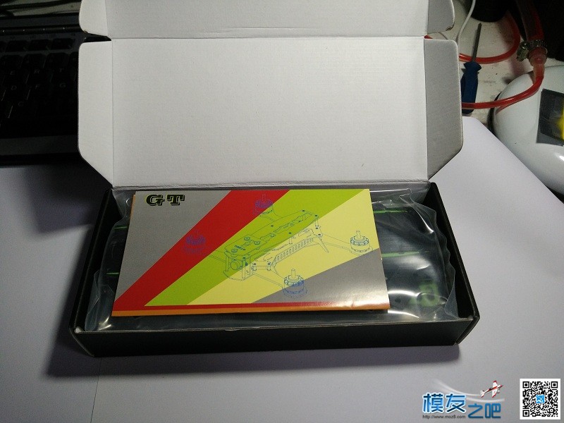

今天下班路上拣到一个包裹,GT250开箱+装机帖子 x80gt开箱,gts250,gt240,gt640 作者:shen0373 4980 包装还不错的哦
今天下班路上拣到一个包裹,GT250开箱+装机帖子 x80gt开箱,gts250,gt240,gt640 作者:shen0373 625
换个角度再来一个,磨砂面的飞机盒表示很高大上

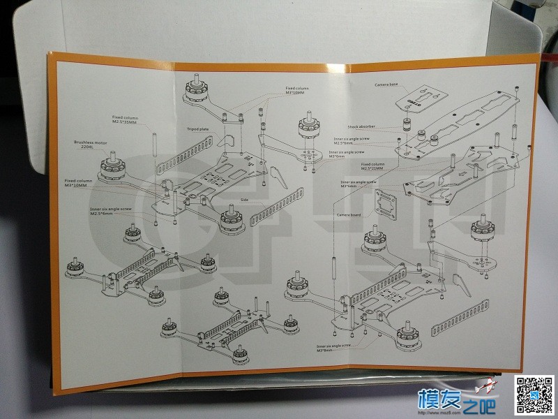

装配说明0 0(PS:直接扔)

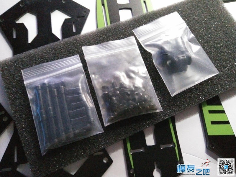

零件包嗯嗯又是三小包
今天下班路上拣到一个包裹,GT250开箱+装机帖子 x80gt开箱,gts250,gt240,gt640 作者:shen0373 6633

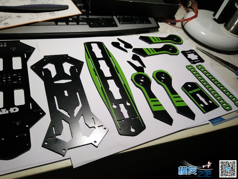

机身板子集成了电路还不错
今天下班路上拣到一个包裹,GT250开箱+装机帖子 x80gt开箱,gts250,gt240,gt640 作者:shen0373 6751
厚度1.5毫米还不错3个板子厚度就4.5了
今天下班路上拣到一个包裹,GT250开箱+装机帖子 x80gt开箱,gts250,gt240,gt640 作者:shen0373 1045
机臂厚度3m强度基本够了

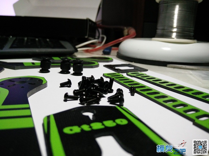

螺丝钉和减震AV球
今天下班路上拣到一个包裹,GT250开箱+装机帖子 x80gt开箱,gts250,gt240,gt640 作者:shen0373 9232
螺丝钉来个特写

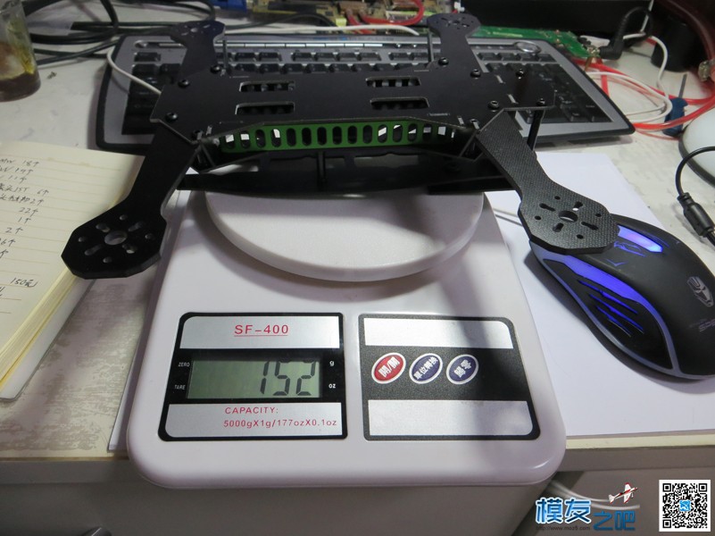

然后上秤
今天下班路上拣到一个包裹,GT250开箱+装机帖子 x80gt开箱,gts250,gt240,gt640 作者:shen0373 1140
152g略重了(最近猪肉13块钱一斤今天下班路上拣到一个包裹,GT250开箱+装机帖子 x80gt开箱,gts250,gt240,gt640 作者:shen0373 8821

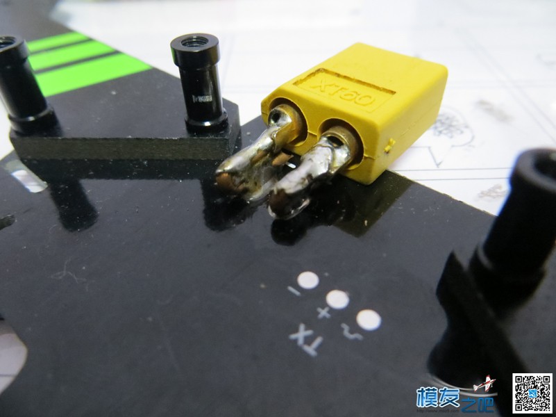

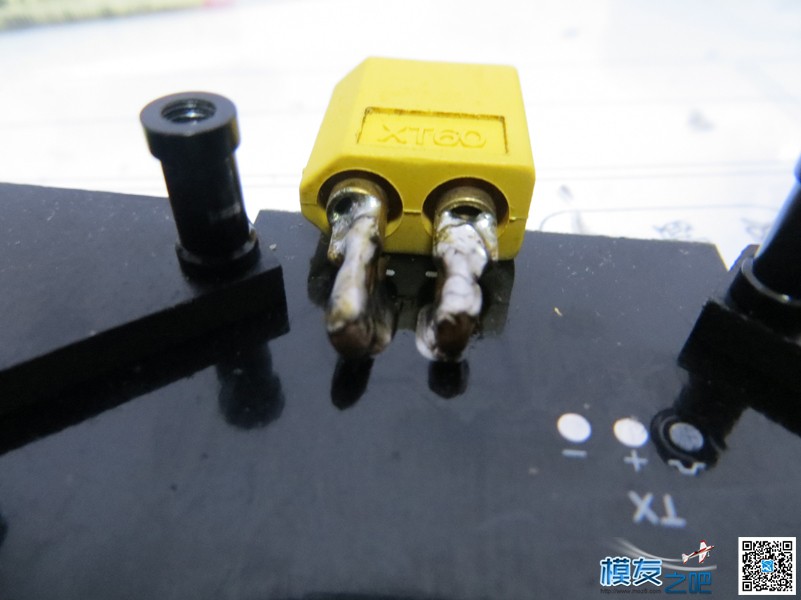

存货XT60,先比划了一下怎么焊,然后去找了一段4平方的铜线
垫在缝隙里,钳工也不错把0 0
今天下班路上拣到一个包裹,GT250开箱+装机帖子 x80gt开箱,gts250,gt240,gt640 作者:shen0373 4577
焊好齐活,超结实

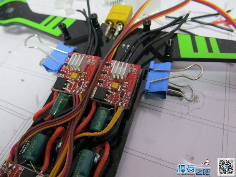

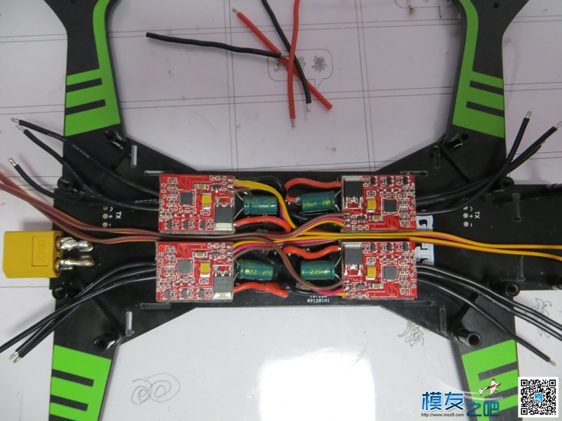

我是用的银燕12A电调,刮鳞去骨,垫上4mm的泡沫棉双面胶焊好电源线
今天下班路上拣到一个包裹,GT250开箱+装机帖子 x80gt开箱,gts250,gt240,gt640 作者:shen0373 8537
今天下班路上拣到一个包裹,GT250开箱+装机帖子 x80gt开箱,gts250,gt240,gt640 作者:shen0373 3461

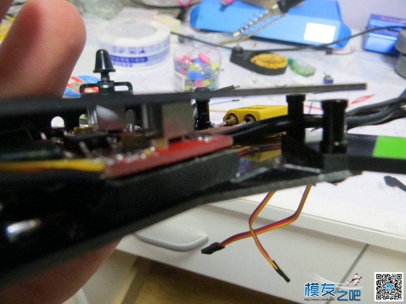

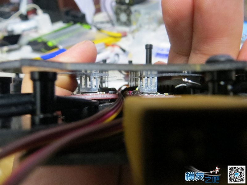

贴上铝合金散热贴片
今天下班路上拣到一个包裹,GT250开箱+装机帖子 x80gt开箱,gts250,gt240,gt640 作者:shen0373 3969
起两个作用散热+压紧,上电测试,千万确保那个小散热片没有短路啊~!!
(慎重,不然这步骤就可以看烟花了)
今天下班路上拣到一个包裹,GT250开箱+装机帖子 x80gt开箱,gts250,gt240,gt640 作者:shen0373 2937
没问题了以后(上层板压上)

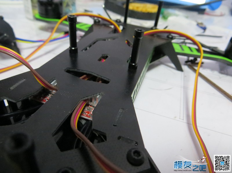

信号线穿洞
今天下班路上拣到一个包裹,GT250开箱+装机帖子 x80gt开箱,gts250,gt240,gt640 作者:shen0373 2918

XT60口最好别这样焊,炸鸡碰到尾部很容易碰断接头。
建议用硅胶线引出
