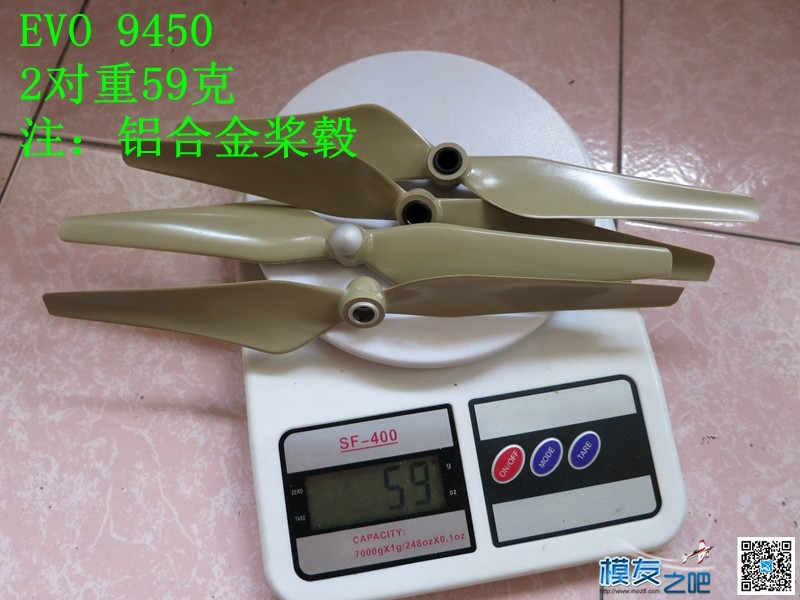

收到Evolution EVO 9450桨有段时间了,首先感谢厂家和狼哥,给老晋免费测试的机会。
手头有EVO9450和DJI9450,螺距一样,测试的效果就有参考性。

再看一下重量:2对一起称重,EVO比DJI的重了7克,因为材质和桨毂不同。

桨毂对比

个人认为续航和效率 EVO和DJI的不分伯仲
