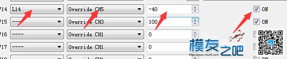

查资料的时候看到这个,突然让人想起来有这个功能为什么不用起来于是就用X9D设置了这些功能

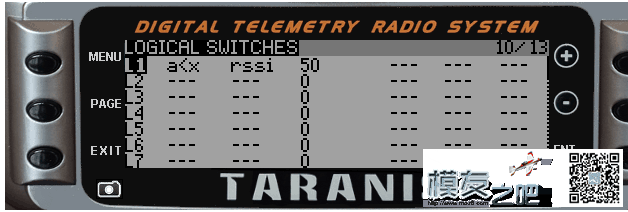

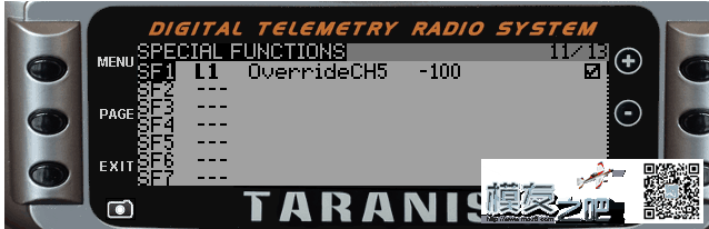

这2个图只是意思而已,

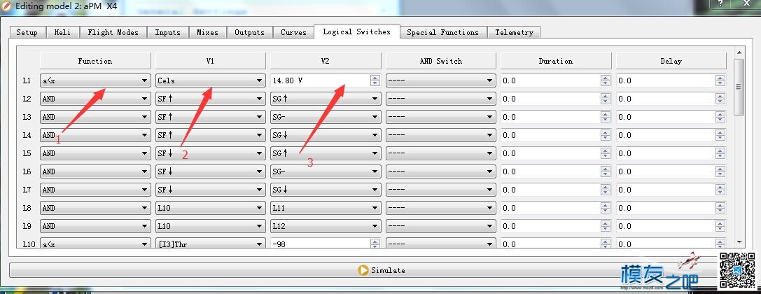

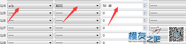

上面红色数字1开始设置的意思是变量a比常数x小的时候激活数字2是代表总电压,数字3代表的是常数x是总电压(我的14.8v设置的是为了测试的,一般这个电压设在3.9xS数),然后数字4的意思是自定义开关/逻辑开关L1的触发某个通道的值,数字5(我是让这个开关来触发低5通道的,数字6就是这个通道的某个值,我的是-40的值得时候是触发返航模式的),数字7必须打上勾才有效哦。同理可以用这个控的回传信号值来触发返航功能,不用非到了失控才返航,

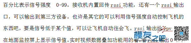

这上面是信号值触发的,同理还有很多可以用上的比如高度,距离,GPS数量,温度,电流,这些都可以只是必须有相应的模块,呵呵这个设置好了是不是感觉比大疆的地面站还牛啊,上传一个我的设置备份觉得有需要就下载回去看看。

如果用信号回传来设置的话要注意了,当信号值大于你当时设置的值得时候返航模式会自动退出,返回你当前的模式,特别要注意油门所在的位置,第5通道所在的模式,使用X9D的朋友注意啦!超爽的玩法,写的不好请多多指..... 大疆,地面站,GPS,gate5更多玩法,gta5超爽玩法 作者:《浪子》 2069 使用X9D的朋友注意啦!超爽的玩法,写的不好请多多指..... 大疆,地面站,GPS,gate5更多玩法,gta5超爽玩法 作者:《浪子》 6547 使用X9D的朋友注意啦!超爽的玩法,写的不好请多多指..... 大疆,地面站,GPS,gate5更多玩法,gta5超爽玩法 作者:《浪子》 8604 {:1_12:}{:1_12:}
