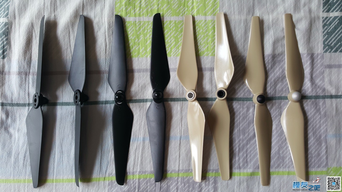

桨面很光滑
Evolution EVO 9450桨同等重量下起飞测试 [南京-涛] 电池,飞控,电调,电机,免费 作者:南京-涛 3228
和tm桨对比
Evolution EVO 9450桨同等重量下起飞测试 [南京-涛] 电池,飞控,电调,电机,免费 作者:南京-涛 3861

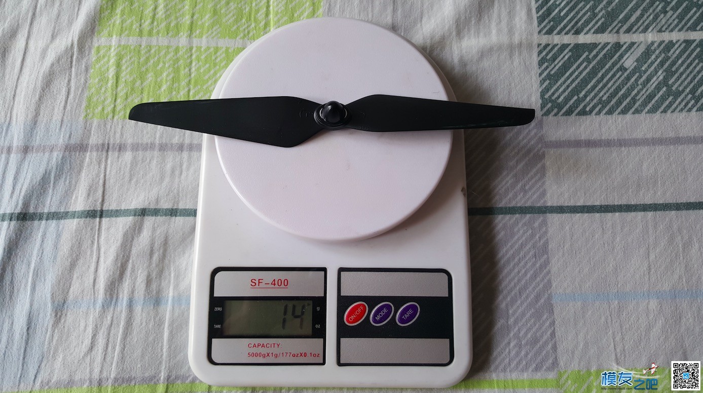

CBQ桨的重量
Evolution EVO 9450桨同等重量下起飞测试 [南京-涛] 电池,飞控,电调,电机,免费 作者:南京-涛 1362
TM桨的重量
Evolution EVO 9450桨同等重量下起飞测试 [南京-涛] 电池,飞控,电调,电机,免费 作者:南京-涛 2272

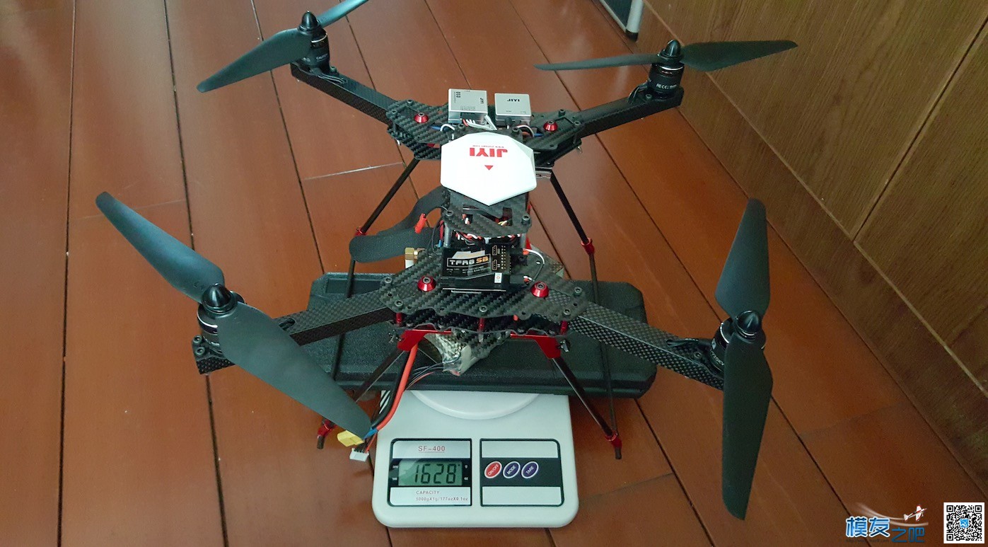

飞机整体加电池的重量
Evolution EVO 9450桨同等重量下起飞测试 [南京-涛] 电池,飞控,电调,电机,免费 作者:南京-涛 2720

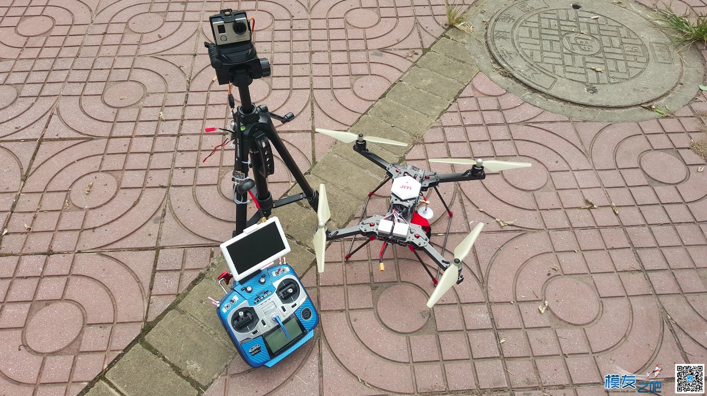

本次测试用到的所有设备
Evolution EVO 9450桨同等重量下起飞测试 [南京-涛] 电池,飞控,电调,电机,免费 作者:南京-涛 9866
这次测试主要针对两个桨在同等重量的情况下 起飞油门的位置
在同等重量下cbq的桨和tm的桨都是在50%油门起飞
CBQ的桨声音略显尖锐,声音偏大,可能是桨比较重
TM的桨比较轻,但是起飞有自激声音,但声音比较小
两个桨的续航时间不分伯仲
其他的观看视频自行对比  此次评测纯属个人行为
