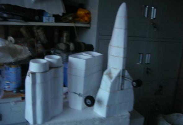

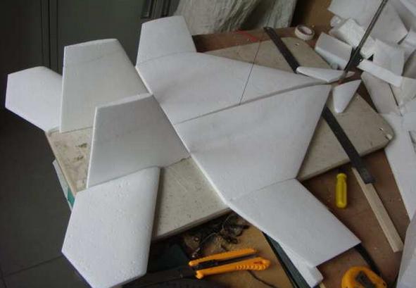

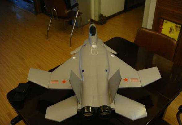

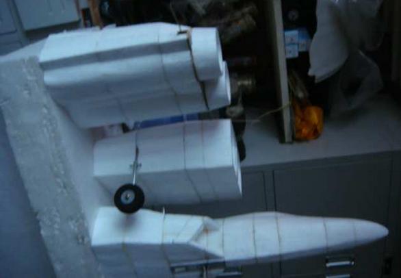

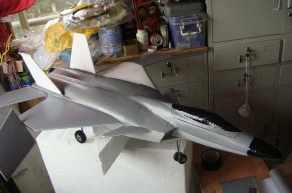

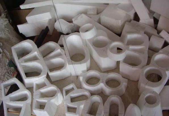

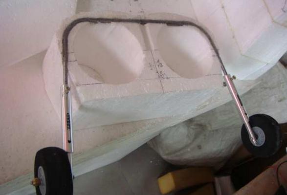

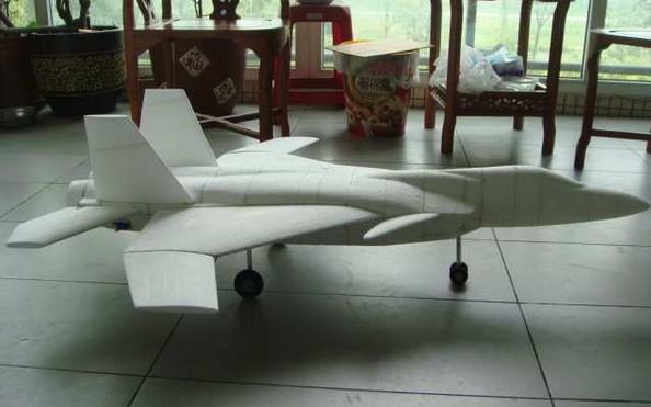

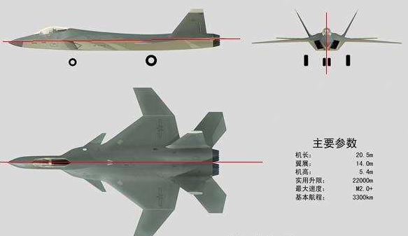

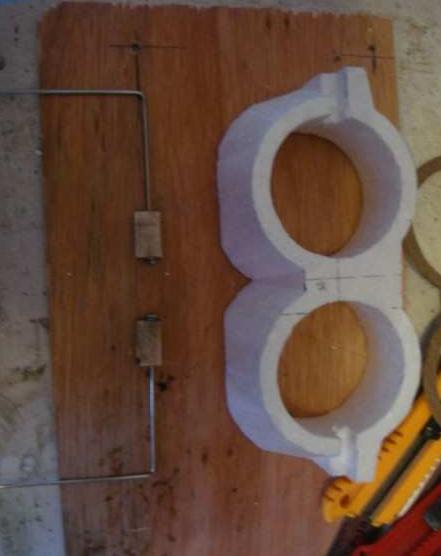

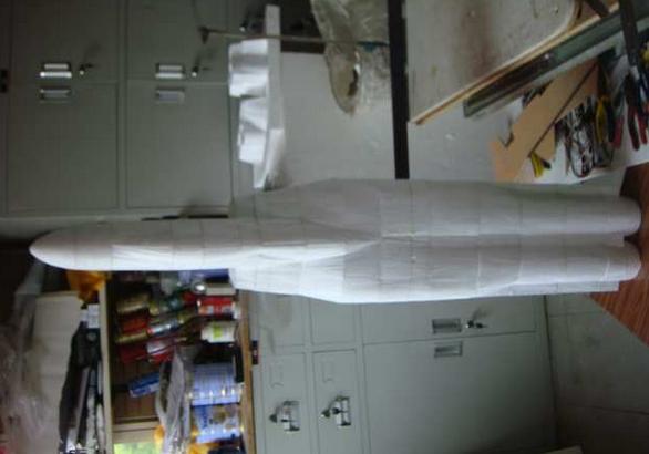

朱雀战机
  洪都航空工业集团设计:罗竑
  动态航空模型设计制作:5856航模工作室
机长:1515MM
翼展:910MM
电子设备:70MM黑旋风涵道推力1500G  50A电调  11.1V   2200HMA  25C电池
9G舵机5个
全套减震起落架(前转向)
翼面积:30.93平方分米
翼载荷:1546.5G
起飞重量:950G
推重比:1.5:1
  朱雀战机三面图 制作《高机动性、高敏性信息化隐身战机》朱雀战机完成 转 模型,电池,舵机,电调,发动机 作者:飞天 3708 制作《高机动性、高敏性信息化隐身战机》朱雀战机完成 转 模型,电池,舵机,电调,发动机 作者:飞天 1869

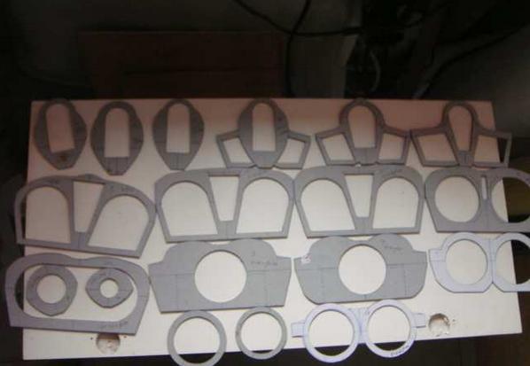

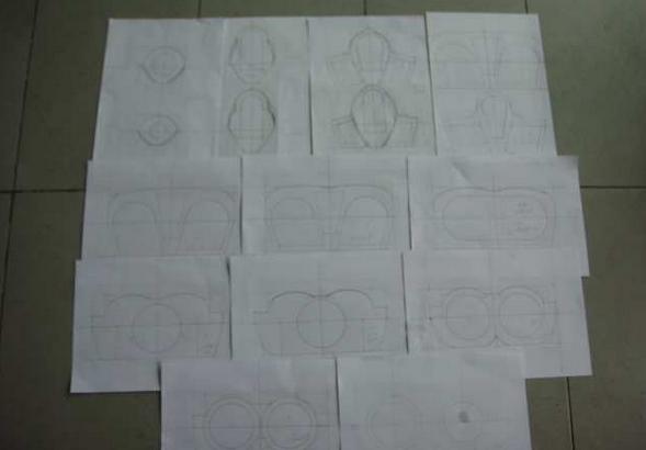

1:1加工图、模板图及模板 制作《高机动性、高敏性信息化隐身战机》朱雀战机完成 转 模型,电池,舵机,电调,发动机 作者:飞天 7907 制作《高机动性、高敏性信息化隐身战机》朱雀战机完成 转 模型,电池,舵机,电调,发动机 作者:飞天 8765

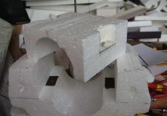

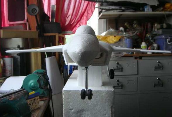

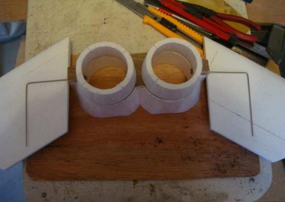

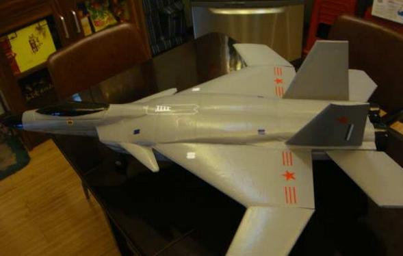

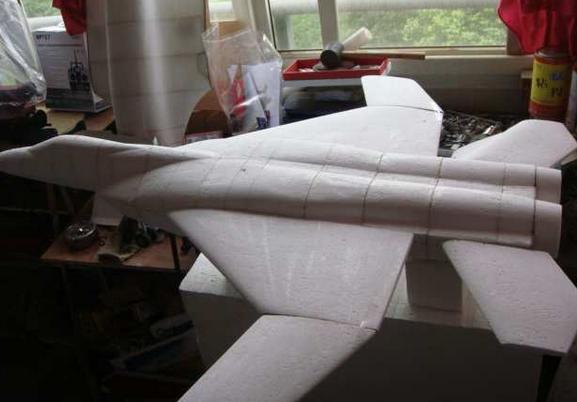

 楼主| 发表于 2013-10-5 19:41:03 | 显示全部楼层
制作《高机动性、高敏性信息化隐身战机》朱雀战机完成 转 模型,电池,舵机,电调,发动机 作者:飞天 4558 制作《高机动性、高敏性信息化隐身战机》朱雀战机完成 转 模型,电池,舵机,电调,发动机 作者:飞天 7049 制作《高机动性、高敏性信息化隐身战机》朱雀战机完成 转 模型,电池,舵机,电调,发动机 作者:飞天 7948 制作《高机动性、高敏性信息化隐身战机》朱雀战机完成 转 模型,电池,舵机,电调,发动机 作者:飞天 9441 制作《高机动性、高敏性信息化隐身战机》朱雀战机完成 转 模型,电池,舵机,电调,发动机 作者:飞天 324 制作《高机动性、高敏性信息化隐身战机》朱雀战机完成 转 模型,电池,舵机,电调,发动机 作者:飞天 6757 制作《高机动性、高敏性信息化隐身战机》朱雀战机完成 转 模型,电池,舵机,电调,发动机 作者:飞天 6864 制作《高机动性、高敏性信息化隐身战机》朱雀战机完成 转 模型,电池,舵机,电调,发动机 作者:飞天 4949 制作《高机动性、高敏性信息化隐身战机》朱雀战机完成 转 模型,电池,舵机,电调,发动机 作者:飞天 2786 制作《高机动性、高敏性信息化隐身战机》朱雀战机完成 转 模型,电池,舵机,电调,发动机 作者:飞天 6327 制作《高机动性、高敏性信息化隐身战机》朱雀战机完成 转 模型,电池,舵机,电调,发动机 作者:飞天 1843 制作《高机动性、高敏性信息化隐身战机》朱雀战机完成 转 模型,电池,舵机,电调,发动机 作者:飞天 3340 制作《高机动性、高敏性信息化隐身战机》朱雀战机完成 转 模型,电池,舵机,电调,发动机 作者:飞天 749 制作《高机动性、高敏性信息化隐身战机》朱雀战机完成 转 模型,电池,舵机,电调,发动机 作者:飞天 2216 制作《高机动性、高敏性信息化隐身战机》朱雀战机完成 转 模型,电池,舵机,电调,发动机 作者:飞天 1786
发表于 2013-10-8 17:33:56 | 显示全部楼层
楼主厉害呀,学习了,顶起,
发表于 2017-4-20 19:32:27 | 显示全部楼层
手艺没话说 真的很强悍  可是这个飞机是真丑...尤其机翼  要么就大前略 要么就三角  强行结合在一起就是个怪胎...
发表于 2017-4-20 22:58:49 | 显示全部楼层
手工牛逼
