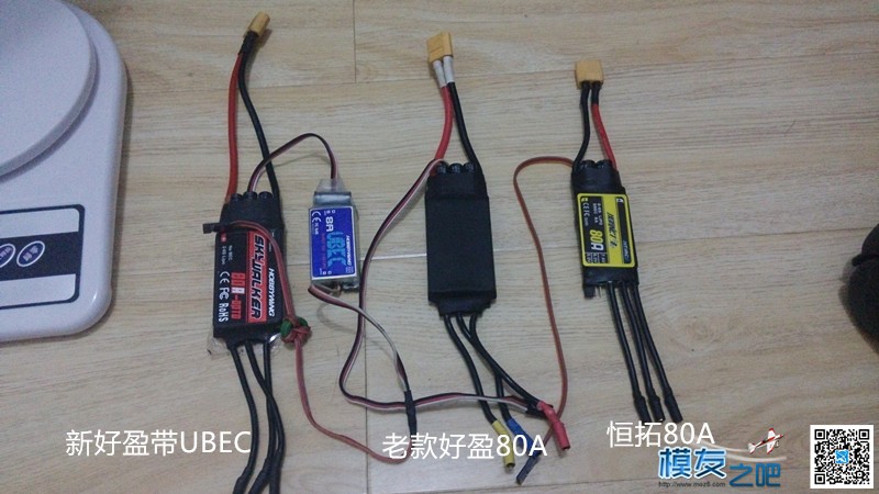

            感谢恒拓公司和模友之吧组织的这次测试活动,我申请到了80A大黄蜂固定翼专用电调,到手半个月了,历经两个星期(因为只有周日休息时才能测试飞行),利用晚上时间装机,先说说我对恒拓电调的看法,因为之前也发过多轴专用电调的测试帖,对蜻蜓的印象就是重量轻,体积小,发热小,程序个性,开箱照就不上了,在公司收到快递就迫不及待地把包装撕开了,防静电包装袋,里面是电调和说明书,看图
恒拓80A电调测试帖附视频 固定翼,电池,图传,飞控,电调 作者:神经病 4342

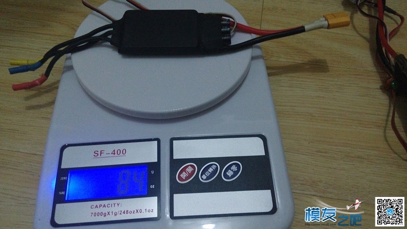

      因为我是打算用在我的天行者载机上,目前用的是好盈老款80A,其实按现在的动力配置60A电调就够用了。回家后,把香蕉头母头和XT60插头焊好,把大胖上的好盈80A带8A  UBEC的电调,和天行者上的80A好盈电调,三者进行了对比,首先是称重恒拓60G ,好盈80A 84G,带UBEC80A 107G

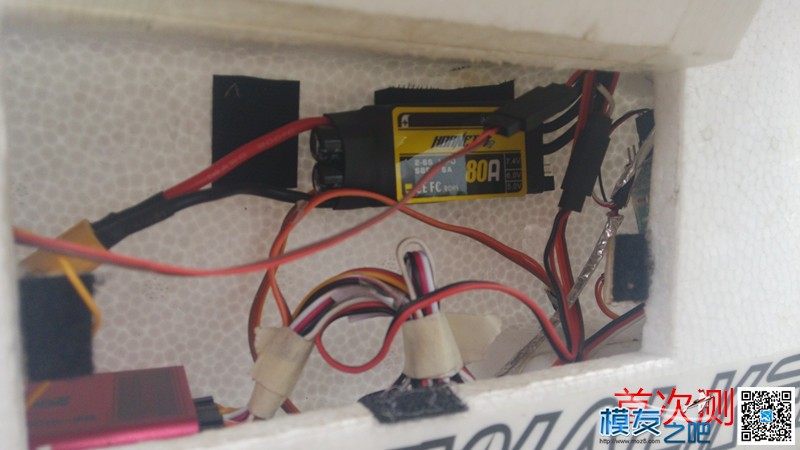

电源线比好赢80A细一号,电容也比好盈少一个,对比之后我有点怀疑,这货是不是贴错了标签,怎么和好赢40A电调差不多,废飞出去之后会不会过热,因为我用的80a在机舱内散热差飞回来都是热的,不管了,装机测试再说

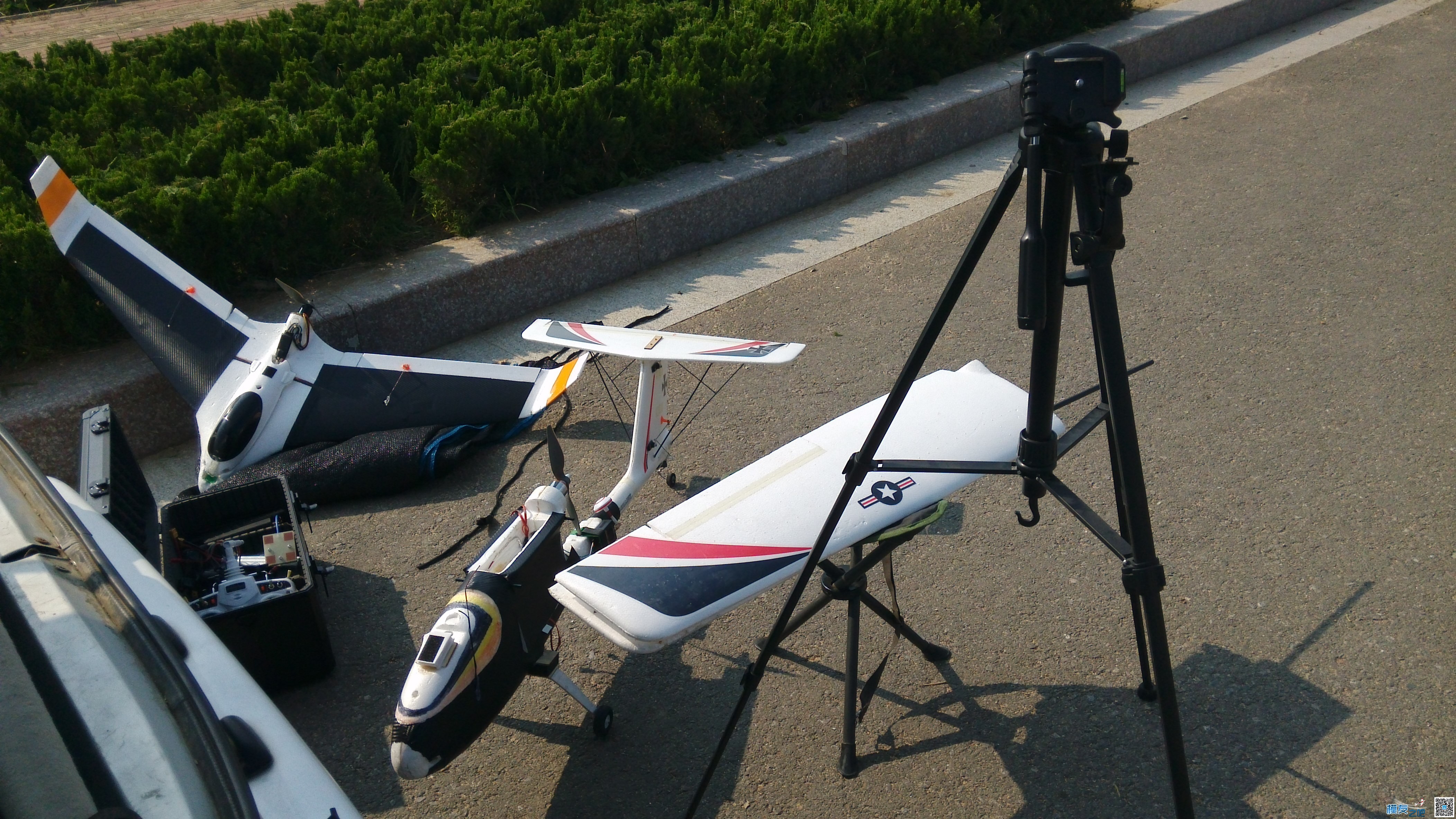

        之所以测试了两次,是因为首次测试那天风有点大,加上对电调不放心,没有飞远,飞一圈赶紧下来试试温度,感觉一直一个温度,似乎没问题

首次测试结束
恒拓80A电调测试帖附视频 固定翼,电池,图传,飞控,电调 作者:神经病 2159
   首次测试因风力较大,电量消耗较快,并且降落时没能降在跑道上,视频就没有保留,准备下周再次测试

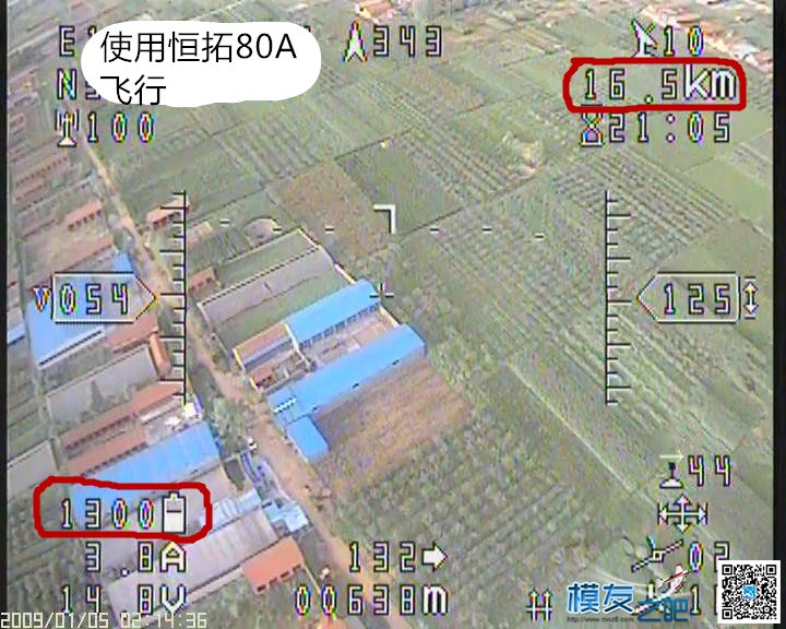

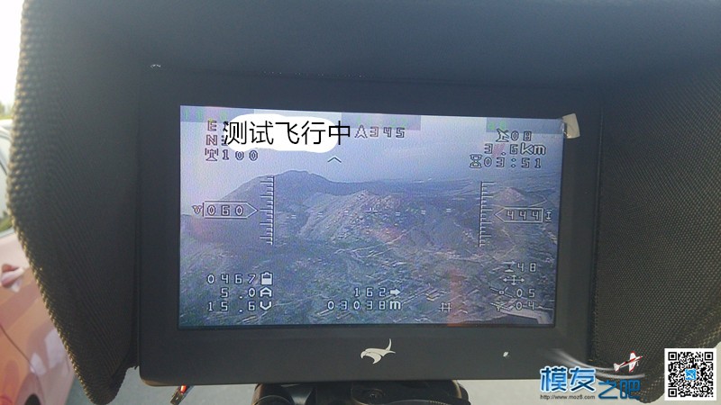

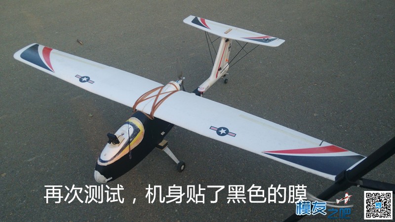

         又是周日,天气很好,有风但是不大和上次飞行路线一样,距离6KM,这次摄像头换成了808,808优点是轻,但飞高了非常不行,清晰度不行,细心的会发现我把机身贴了仿碳纤维膜。降落时的电量我一般会保持在14.8左右,电调电源线的和表面温度都没什么异常,没我想象的那么热,通过两次测试的OSD和之前用天行者80A时的OSD对比,恒拓的电调比较省电,总里程也比以前远了好几公里,看下图

最后说说我的感受,回放OSD时发现那天风大时,大油门电流偶尔接近20A,但电调散热是够用了,体积和重量很占优势,电源线稍微细了点,看起来像廉价电调,再适当延长一些,长度太短了,在长2-3cm就好了,焊点我没扒皮,从外面能看到,焊点可以,整体非常满意
