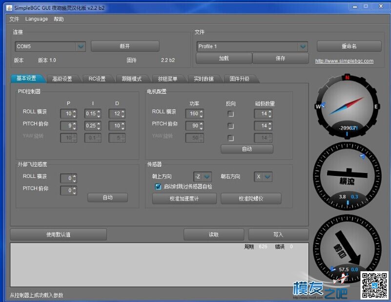

两轴狗无刷云台  V2.4 B7 固件
参数
谁有
刷好 固件了   就是  参数  调不好
发表于 2015-9-4 17:18:02 | 显示全部楼层
两轴无刷云台  V2.4 B7 固件  参数 谁有 云台,固件 作者:AIbluecapf 9217
银狗4的参数,如果电机还有高频震动可以把P、D的值微调,I是反应速率,根据需要调整
 楼主| 发表于 2015-9-4 21:24:33 | 显示全部楼层
谢谢

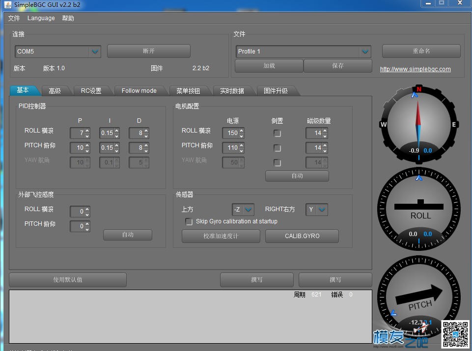

两轴无刷云台  V2.4 B7 固件  参数 谁有 云台,固件 作者:词不达意 7157
2轴轻量版云台原始数据不知道对你有没有用
 楼主| 发表于 2015-9-5 08:32:23 | 显示全部楼层
谢谢
