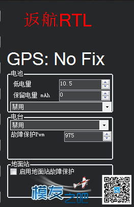

PIX每次大概飞15分钟左右就报故障保护,老式电话铃声一直响个不停,落地就不响了,地面站依然故障保护,但不影响自稳模式,其他模式不敢试,重刷固件,重新校准各项指标都不行!哪位遇到类似情况没! PIX飞控故障保护 飞控,固件,地面站,px4飞控教程 作者:xiaoyingfeng 1648 PIX飞控故障保护 飞控,固件,地面站,px4飞控教程 作者:xiaoyingfeng 963
发表于 2015-9-4 18:50:30 | 显示全部楼层
把电流计取了试试,电压设置了多少?可能是电压低保护了。

 楼主| 发表于 2015-9-4 18:58:47 | 显示全部楼层
我把电压保护禁用了呢 PIX飞控故障保护 飞控,固件,地面站,px4飞控教程 作者:xiaoyingfeng 8034
发表于 2015-9-4 19:04:17 | 显示全部楼层
xiaoyingfeng 发表于 2015-9-4 18:58 PIX飞控故障保护 飞控,固件,地面站,px4飞控教程 作者:455090630 9312
我把电压保护禁用了呢
取了后还不行就先刷个车的固件,在刷你用的固件,数据清零一下最好,然后从头到尾校准一遍,电流计先不要用了。检查好接线没错,主要是gps,再试试看!
发表于 2015-9-4 19:17:31 | 显示全部楼层
一样的情况,电池电量故障保护那里禁用后再把电压设的很低,8v什么的就没事了

发表于 2015-9-4 20:23:08 | 显示全部楼层
那声音是不是:嘟乐嘟,如果是那是丢星了!

 楼主| 发表于 2015-9-4 22:40:20 | 显示全部楼层
455090630 发表于 2015-9-4 19:04
取了后还不行就先刷个车的固件,在刷你用的固件,数据清零一下最好,然后从头到尾校准一遍,电流计先不要 ...
谢谢,我再找找其他原因,应该不是GPS
 楼主| 发表于 2015-9-4 22:41:24 | 显示全部楼层
首先得试试这办法,谢谢!
 楼主| 发表于 2015-9-4 22:43:27 | 显示全部楼层
谢谢,应该不是GPS的问题,因为同容量电池每次都是差不多的时间内出问题

发表于 2015-9-4 23:41:16 | 显示全部楼层
15分钟左右   检查你的 电池吧

 楼主| 发表于 2015-9-5 11:24:15 | 显示全部楼层
东莞至诚实业 发表于 2015-9-4 23:41
15分钟左右   检查你的 电池吧
没错,是这个问题
