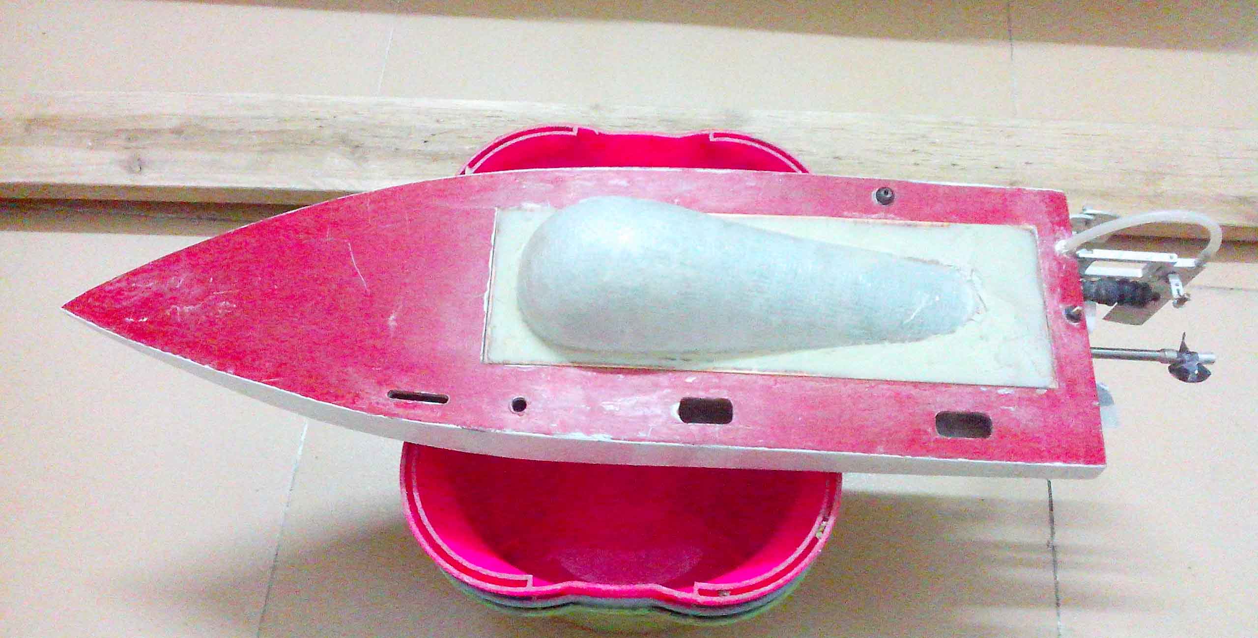

根据前面做的木O所留下很多的问题,就重新做了一条改良后的船,希望达到自己想要的结果。新手做船不要急一步一步做好,做到位。千万不要做成变形了后面就好做多了,我个人喜欢加个防翻仓,新手开船,不想下水捞不是{:3_61:}。不一定要尽追求速度有多少。船快与慢在新手手里不是攻关的难题,能跑起来不跳不插水算是好的成绩啦。在玩船的时候学会调整船的各个方面困难。下次再做就有了一些经验,不会重复前面问题。
首先看我的第一次,呵呵,是图片啊{:3_61:}
原始版本,做了防翻,试了几次,就是翻不过来,郁闷啊!!
处女魔
新手重做52cm小木O,不断更新制作中。。。。。 图纸,二O 作者:tam1974 6326
最后把跑船的视频粘到群里,请教了牛哥的鬼怪两位大虾,不懈的指导。重新配重和更换仓门,加大水孔,一翻就转身,防翻效果出来了。在此特别感谢牛哥和鬼怪、感谢群里所有的兄弟出谋献策,感谢人民。
修补处女魔
新手重做52cm小木O,不断更新制作中。。。。。 图纸,二O 作者:tam1974 2711

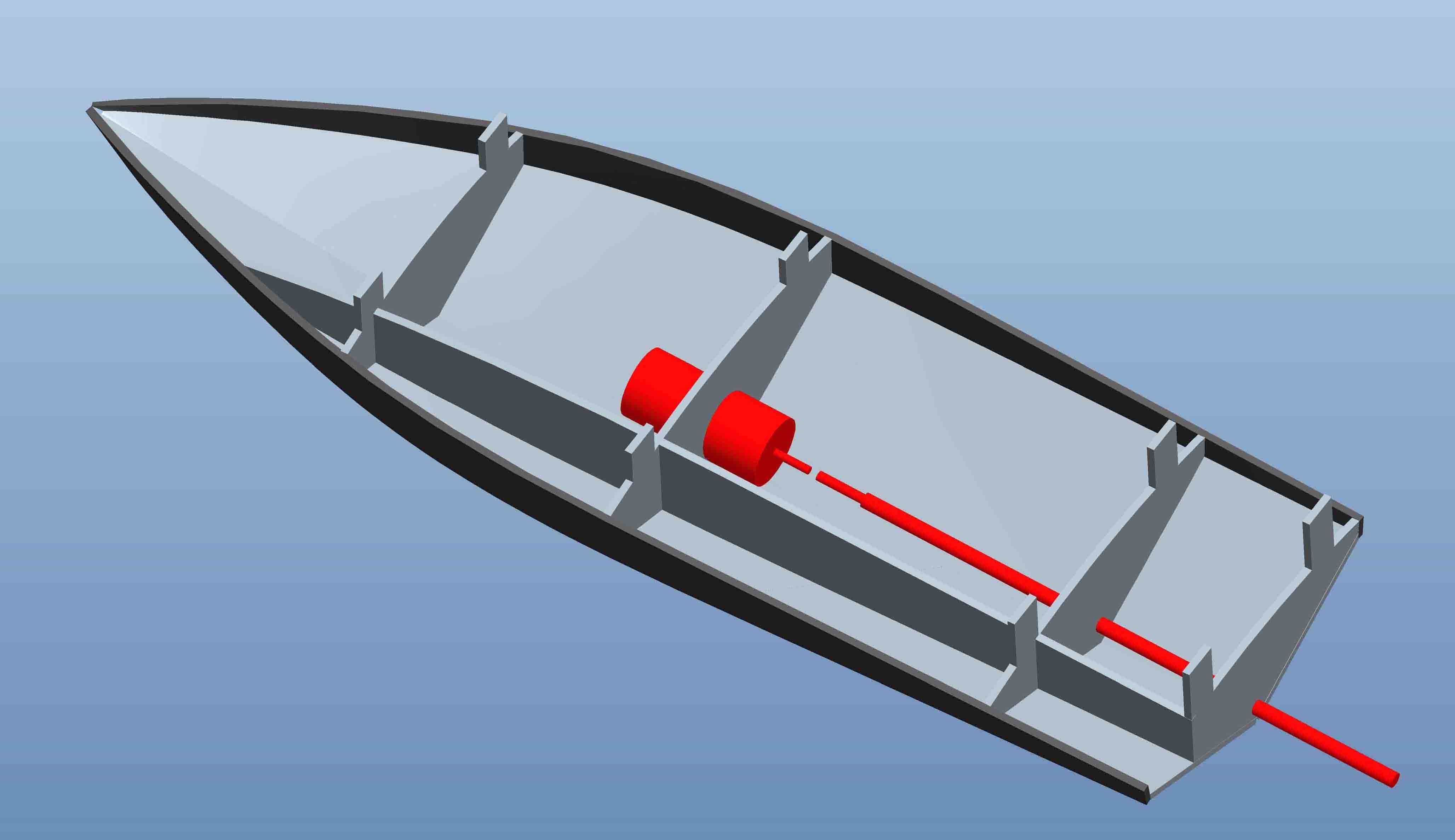

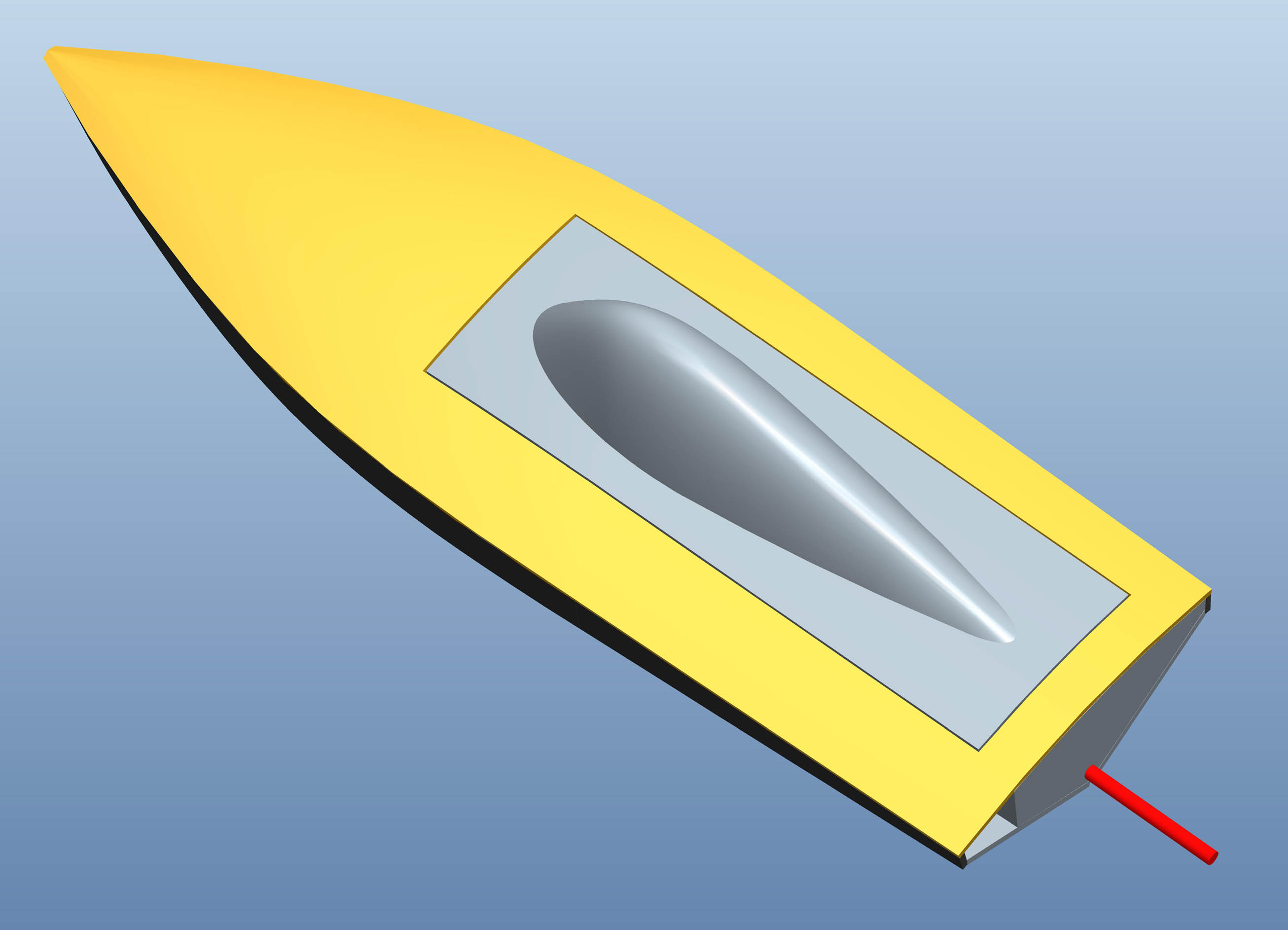

先看图纸,图纸甭问图纸那里来,各大BBS都有
修改效果图
新手重做52cm小木O,不断更新制作中。。。。。 图纸,二O 作者:tam1974 4832

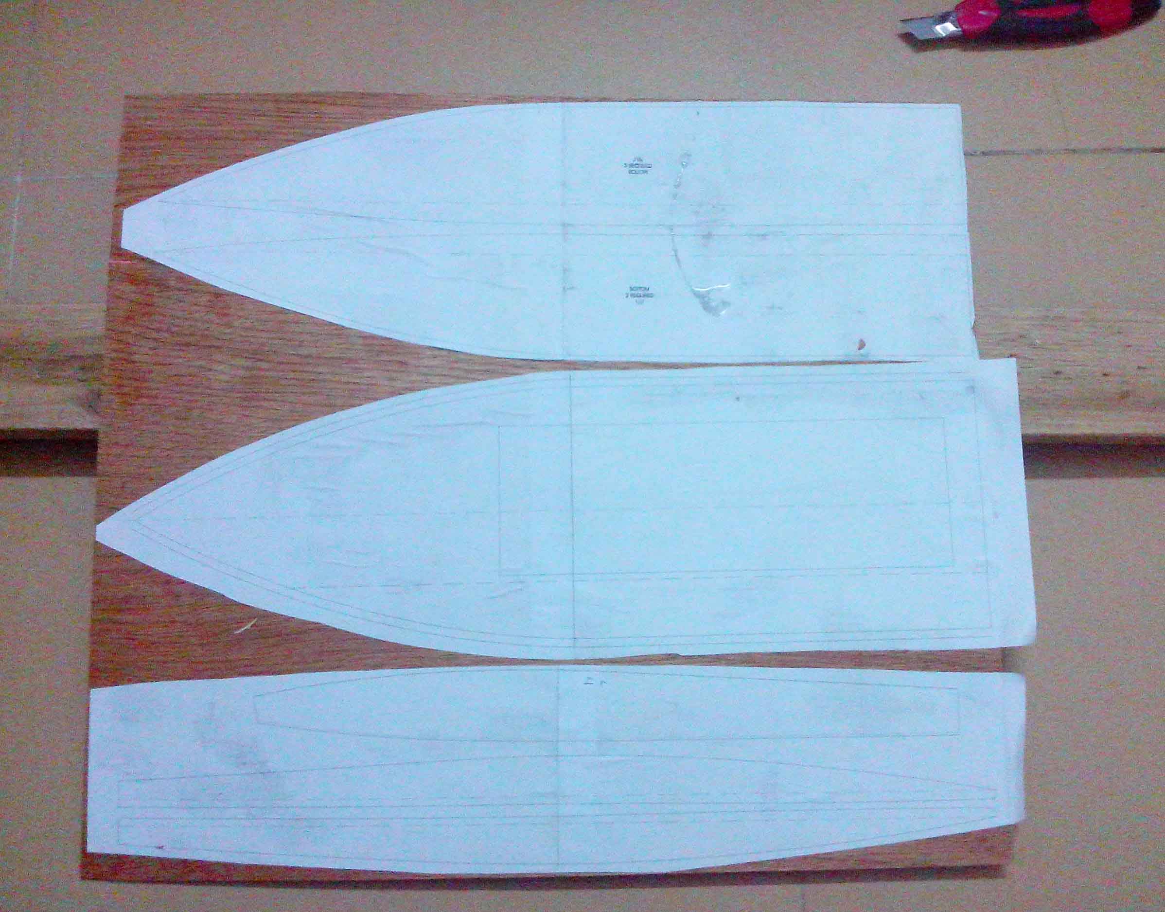

A4打印,拼贴图纸
图纸
新手重做52cm小木O,不断更新制作中。。。。。 图纸,二O 作者:tam1974 5984

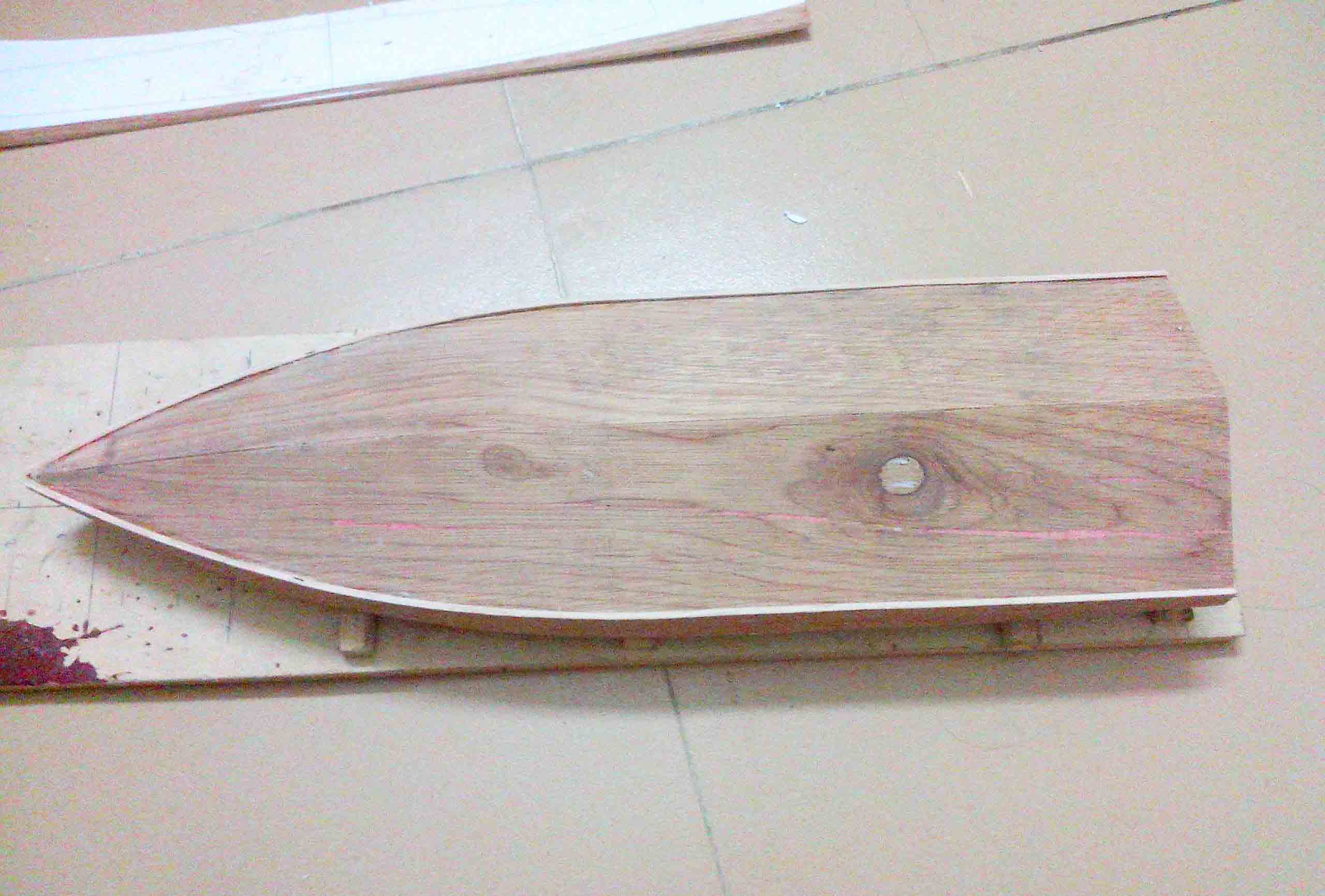

贴在层板上
贴在层板上
新手重做52cm小木O,不断更新制作中。。。。。 图纸,二O 作者:tam1974 433

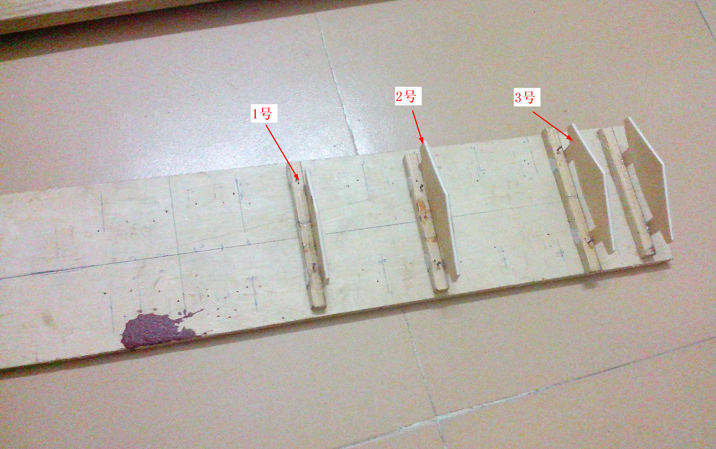

肋片上船台,没有中间的两个条条,1号,2号,3号肋片在蒙皮后是要取消的,第一条船就是按图纸做的,到最后肋片被我全都敲掉了,所以这次有所改动。
肋片上船台
新手重做52cm小木O,不断更新制作中。。。。。 图纸,二O 作者:tam1974 5181
