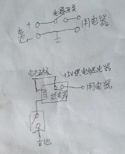

         首先这个电源开关是不能取的, 因为要经常开关遥控器的电源的, 又必须接触电阻很小,压降小,  还要要求经久耐用,不能过几天又得打开修理, 改进方法还不能太过于复杂,体积要小,因为遥控器内部尺寸有限制. 基于上面这么多要求, 我考虑了2分钟时间, 选了一个比较好的方案-----用微型继电器的方案. 原理图已经在脑袋里形成了,不过为了方便各模友理解,我还是为大家用铅笔画了个简单的原理图, 见下图
暴改天地飞7遥控器越来越耗电的问题 天地飞遥控器 作者:通哥 929 原理图里上面的那个图是原遥控器的图,就是一个电源开关,很简单, 下面的那个图是改进后的图, 接地的那个开关就是电源开关,当电源开关闭合的时候, 继电器的线圈通电,继电器得以吸合, 遥控器得电工作. 继电器的工作寿命一般很长,上万次是很轻松的,接触电阻又很小,    实际测试天7的工作电流是:185mA
      这个方案中其实就只用了一只继电器, 这个继电器的选择有两个技术指标:1: 必须是+5V工作的继电器,  2:继电器的体积一定要小.
      我到元件盒里找到了一个AGN2004, 日本松下公司生产的微型继电器,刚好是5V供电的,可是控电才3.7V,继电器在3.5V时能工作吗? 带着这个疑问,我用我的台式实验室电源,调节到3.5V电压给继电器通电测试, 发现该继电器在3.5V仍然能很稳定可靠的工作, 这就证明是方案是可行的, 但唯一要注意的问题是这个继电器的线圈是要分正负极的,不象普通继电器.

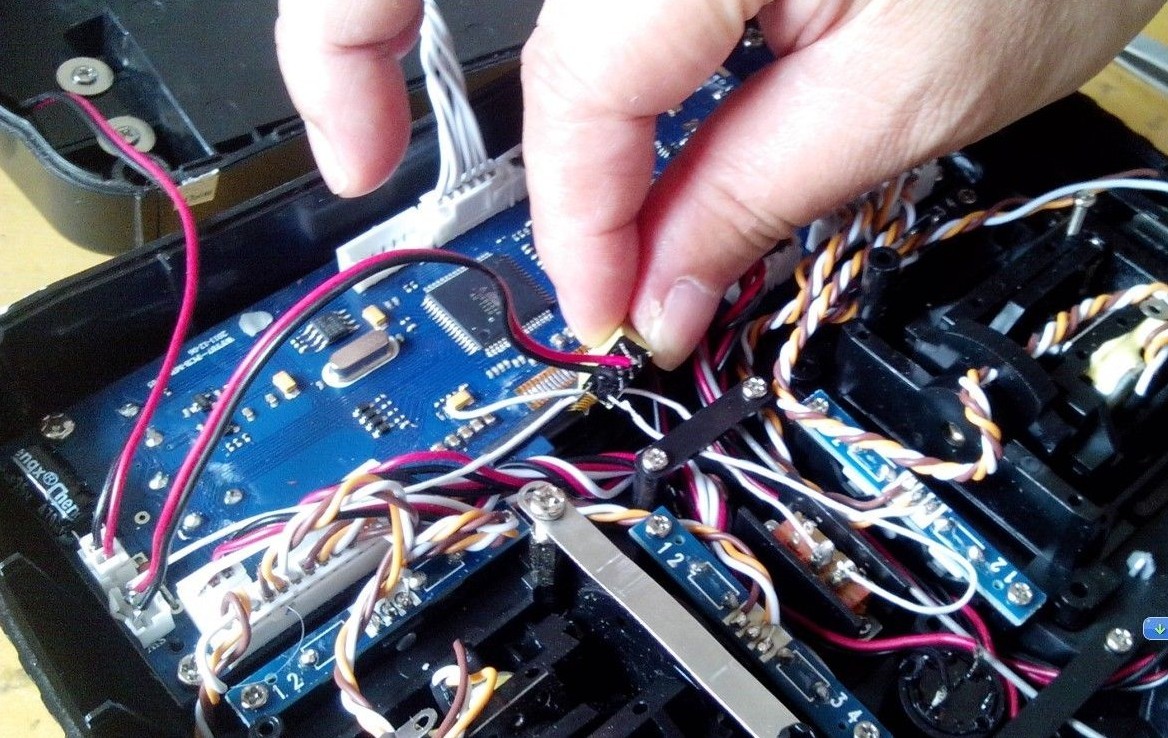

      按上图焊好连接线(直接飞线就行,不需要电路板), 还是用那个所谓的3.5V的理电池, 打开电源开关, 哇撒, 遥控器屏幕显示3.8V ,要知道,在没暴改前,遥控器显示的可是3.5V哦, 这0.3V可不得了,要多用很久的.

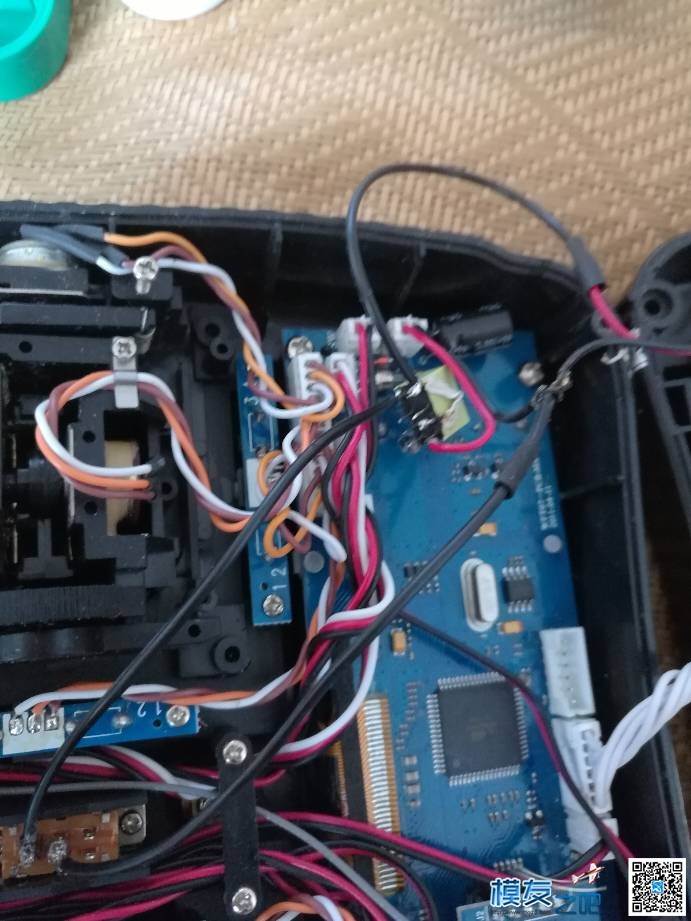

     好了,不说多说了,马上给出暴改的照片
暴改天地飞7遥控器越来越耗电的问题 天地飞遥控器 作者:通哥 529 然后装好遥控器, 急不可待的跑到飞场去飞了2个小时, 遥控器依旧显示电压还在3.8V, 哇撒,太爽了,  懂点儿电子知识还是有好处的,呵呵

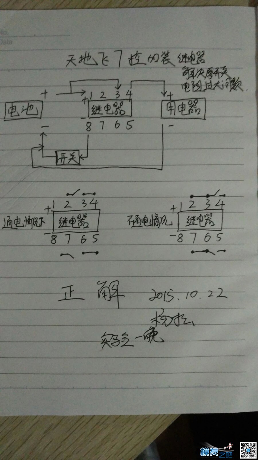

看着楼主的贴子我也改了一下,附上改装线路示意图。给大家参考
线路图
暴改天地飞7遥控器越来越耗电的问题 天地飞遥控器 作者:百无禁忌222 2733

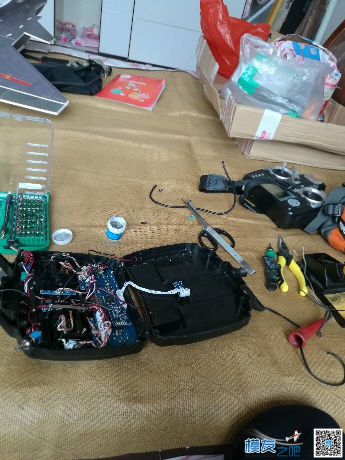

根据楼主的分享,我已经成功的把我的天7改造成功,我步骤如下:先拧开控背后的四颗螺丝,然后松开提手部位的卡扣,用手往下推天线根部,最后打开后盖,将电池出来的那根正负线一剪为二,这样电池端和用电设备端就一目了然了,开关的两根线用烙铁取下来焊住,接下来就按照楼主你的图接线就对了,谢谢楼主。最后善意的提醒,焊接线一定要焊牢,焊一根就用手拽拽,最后最好把继电器用胶枪固定一下,防止使用过程中因为晃动导致脱焊,那样炸机或者丢机就得不偿失了。
