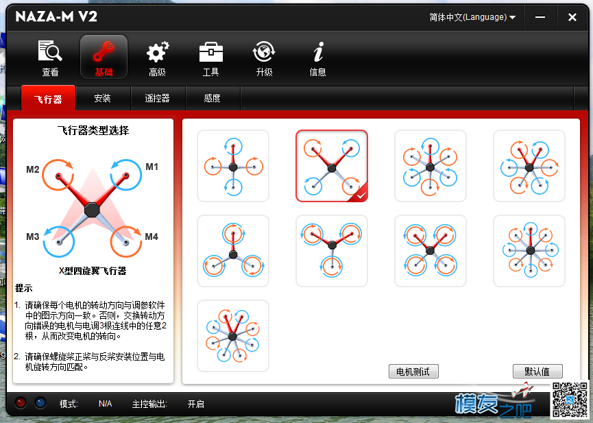

第一确保连接都正确、电调的油门校准要四个 都做单独做和一起做都行
NAZA飞控失控问题  作者:啊诺 2668
机架类型选择X型、电机转向按上面的

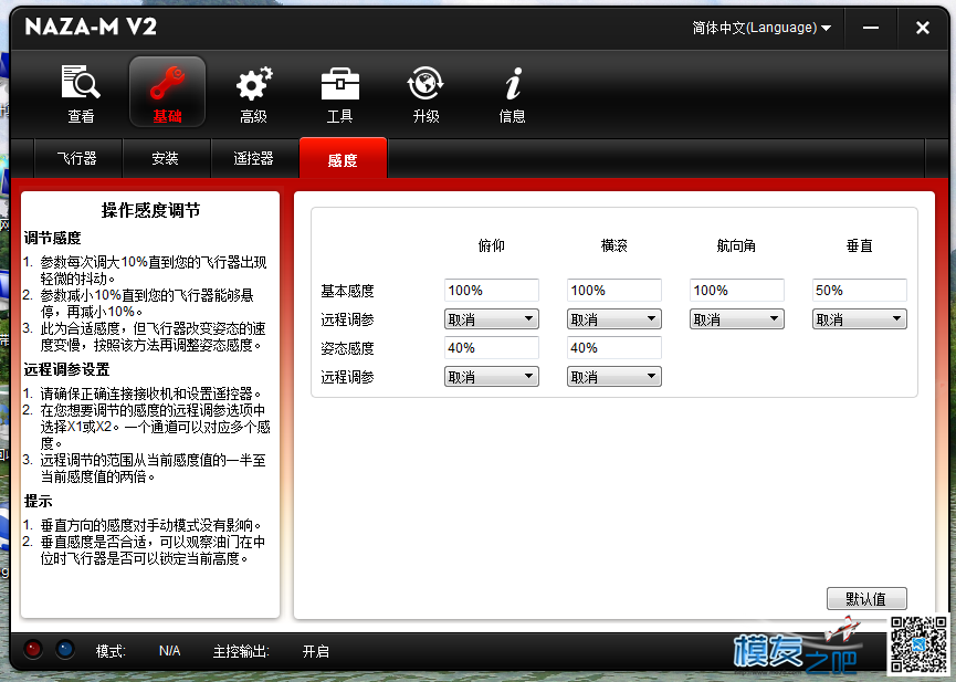

感度可以参考(450轴距是125、550是140、650是160)
NAZA飞控失控问题  作者:啊诺 780
