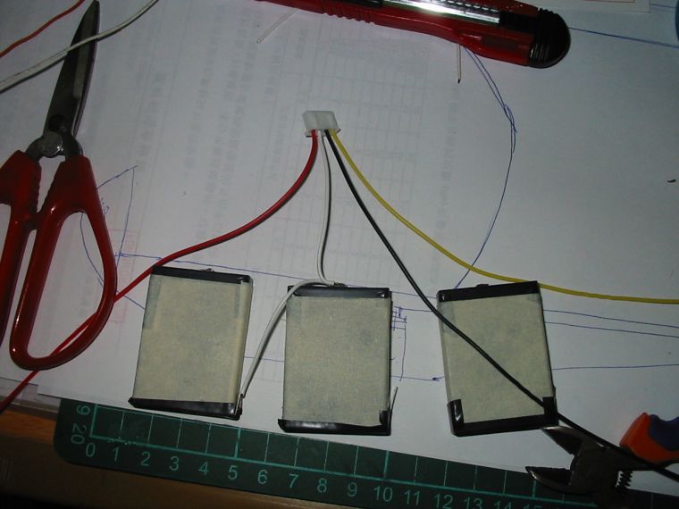

电池每片15元/片,1400MA的,看上去不错,先看看电池,全身都是负电的,正电只有一点,所以制作时特别注意
自己组装控电 电池 作者:121341443 3758
先将正电和负电用绝缘胶带分离
自己组装控电 电池 作者:121341443 5959

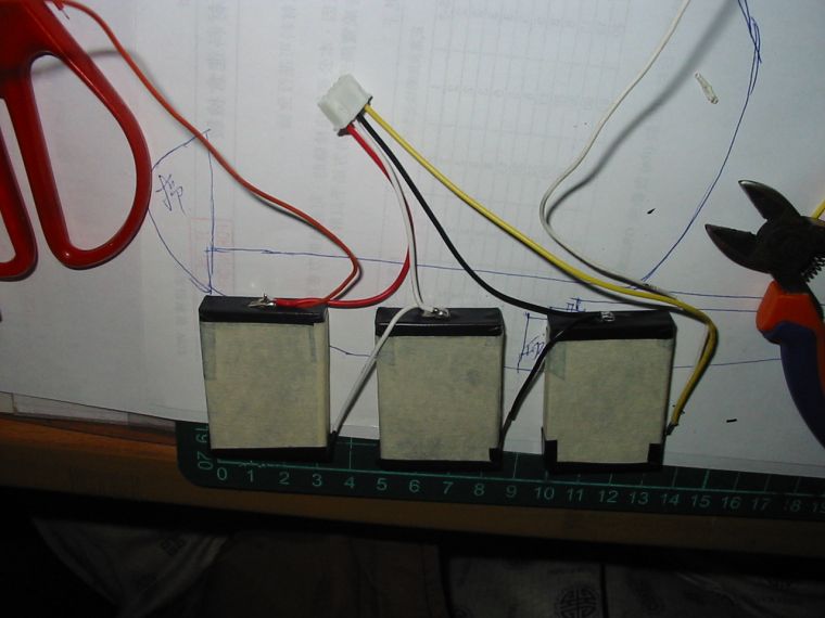

再将负电部分用绝缘纸包好,留出负极接片从第一和第二件电池连接开始做起,这样不会搞错
自己组装控电 电池 作者:121341443 7806
逐步把所有的连接完成并引出下负极
自己组装控电 电池 作者:121341443 2568
最后用绝缘胶带包好,做好与控的电源连接,可以自行选用不同的接插头或真接焊接在控上也行,这里就不多说了.完成后充电
