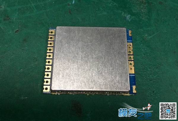

这段时间比较懒 飞机也懒得出去飞了~
来瞎捣鼓 没事来个DIY图传发射~
在某淘宝商家单独买了个5.8G/600mW的发射模块来做个图传 玩玩
这个模块使用的比较广 大约80%的商家都用此模块来做成品来出售~
此图传模块RF PA芯片被JS给打磨了,看不出具体型号,不过主芯片依然是RTC6705,从PA的外围电路来看基本是也就是RTC系列(估计也就500mW,不到600这样吧)
回来后 焊接好SMA座子 和拨码选频开关,接个5V电上机测试~
传送视频正常,但问题来了~
发热视乎很严重,于是增加个外散热器来提高散热效果(将屏蔽壳表面涂上一点704硅胶把散热器贴上,大小刚合适OK)
继续开始通电发射 待机测试~
测试大概时间大概2小时不到吧!(散热器温度不烫手,还是可以接受的)
此模块工作电流实测为5V/450mA上下~
