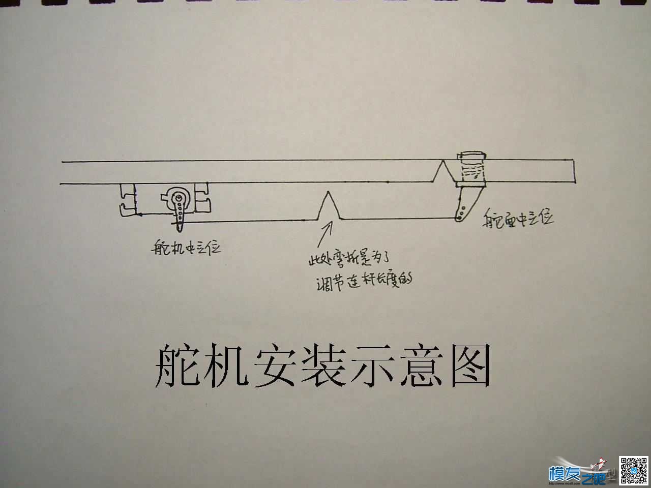

这是示意图,这是安装完的理想状态。

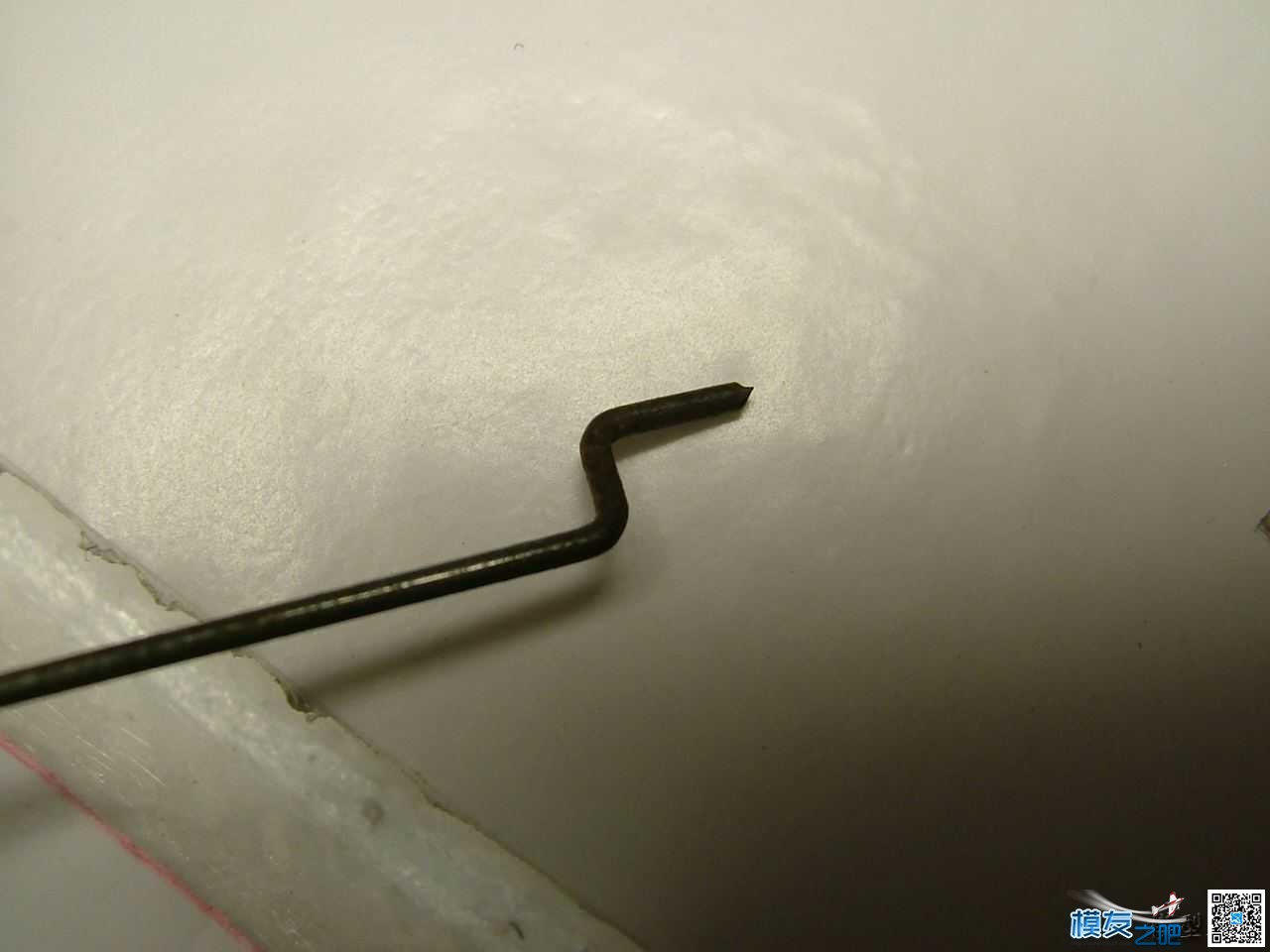

这是连杆,要弯成这个样子,便于安装拆卸。

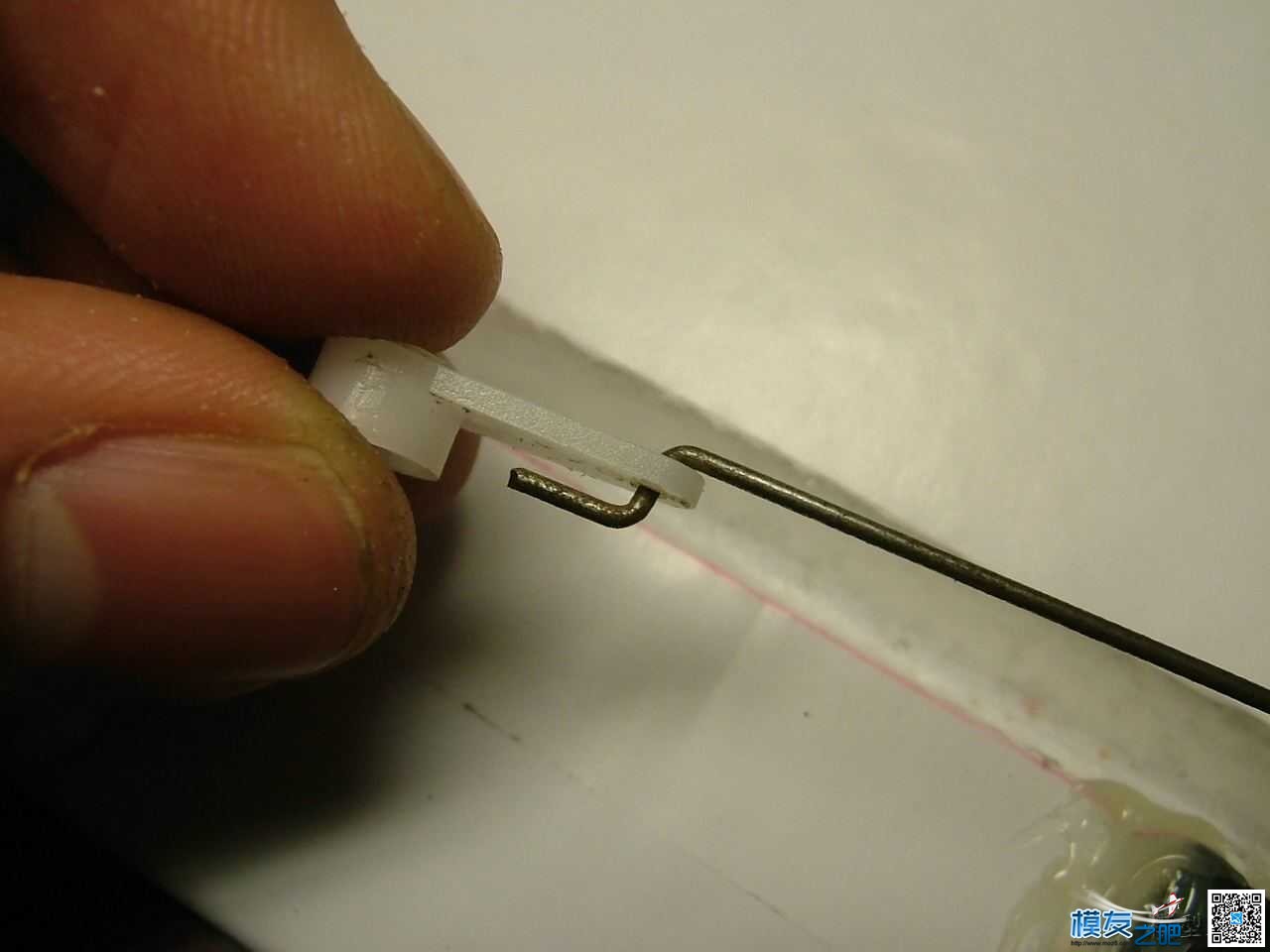

就是这么插进去的。

拉杆那个弯的地方,一是防止舵面受外力把舵机弄坏'二是调节长度。不过这东西可有可无,用快调方便
