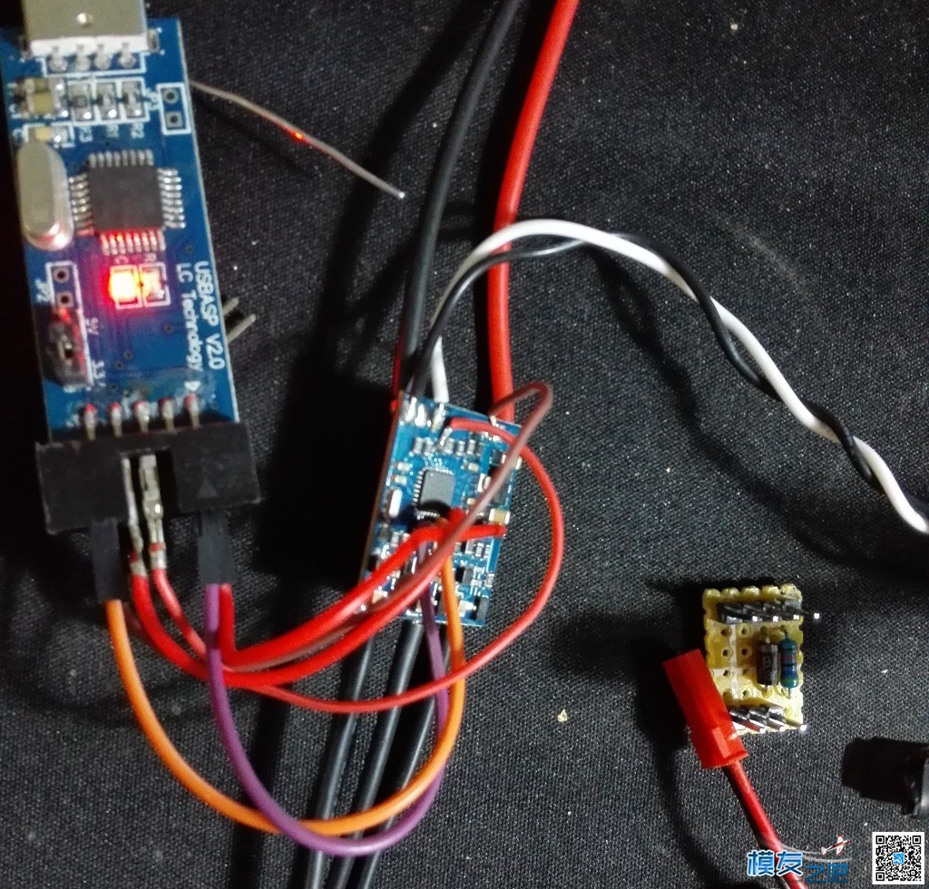

活动的时候买了5个蜻蜓12A电调。
对比来对比去觉得跟蜘蛛12A神似。问客服却说用的专用固件,不能刷。好吧5个电调有一个就是为了冒死刷机用的。
照例拆电调测焊盘。 已刷验证,HTIRC蜻蜓12A电调可用ZTW BLUE 12A固件 电调,固件,电调有什么用,VeSc电调,电调怎么用 作者:xzchengy 3726
已刷验证,HTIRC蜻蜓12A电调可用ZTW BLUE 12A固件 电调,固件,电调有什么用,VeSc电调,电调怎么用 作者:xzchengy 2545
已刷验证,HTIRC蜻蜓12A电调可用ZTW BLUE 12A固件 电调,固件,电调有什么用,VeSc电调,电调怎么用 作者:xzchengy 5915
随后测试一切正常。与蜘蛛无异。可开DAMP LIGHT.
发表于 2015-9-22 10:29:49 | 显示全部楼层
BLheli也是一样的   atmega8 外围电路一样 就洗刷刷 洗刷刷
发表于 2015-9-22 10:34:33 | 显示全部楼层
刷刷更健康
