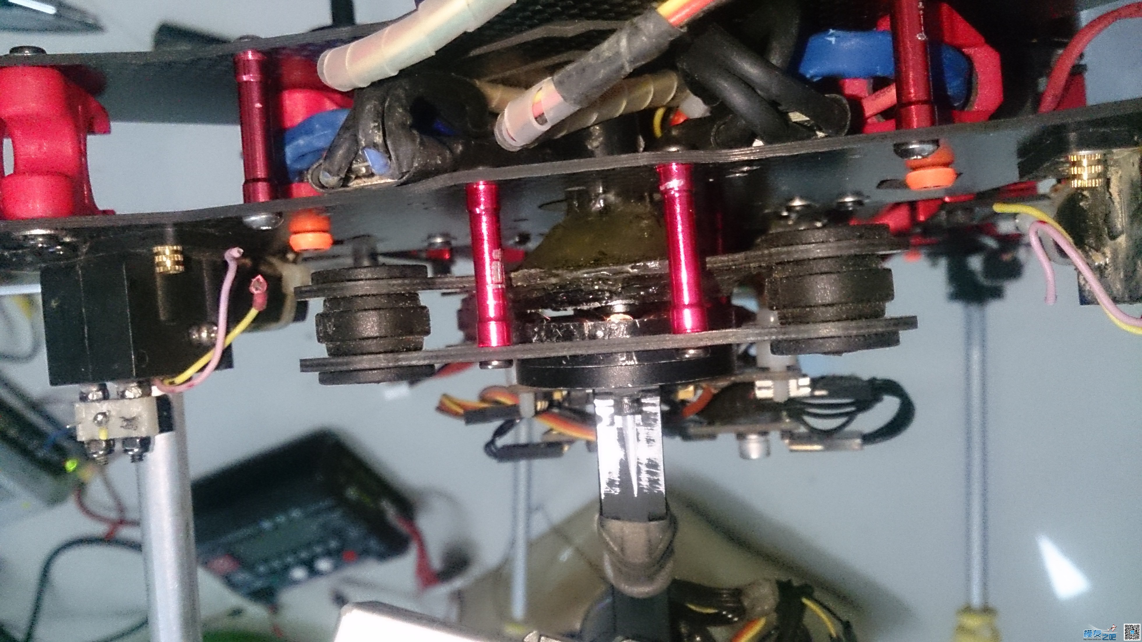

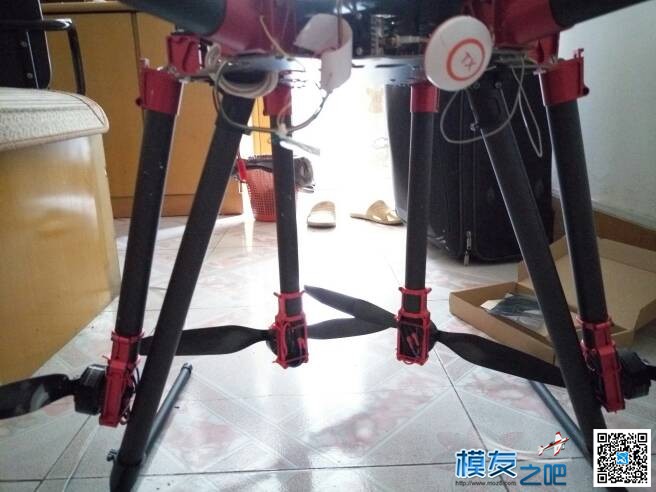

我的六轴是开源v6的机架,现在要安装一个三轴云台,发现必须要购买相应的快挂云台板才能连接上去,要价四百多,奈何最近腰包有点瘪,不知道各位模友有没有什么好的解决方法

用铝柱吧,安装孔可以自己钻

 楼主| 发表于 2015-9-25 09:46:40 | 显示全部楼层
机架底部没有合适的尺寸安装那个支柱

发表于 2015-9-26 08:50:56 | 显示全部楼层
如果楼主动手能力强的话可以自己改一下,这个中心板下面基本上没有可以提供固定的孔位,但是我看到了应该说是两个吧,楼主可以通过铝合金柱连接一个挂载板,最后连接云台,详情QQ1065079963

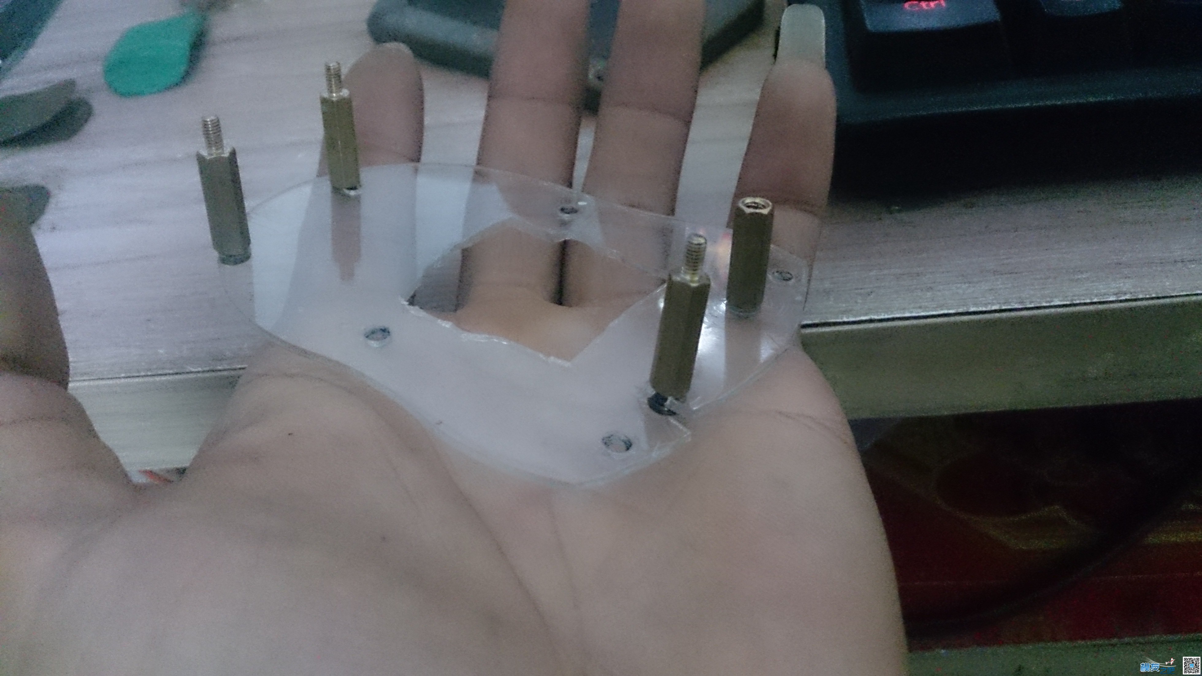

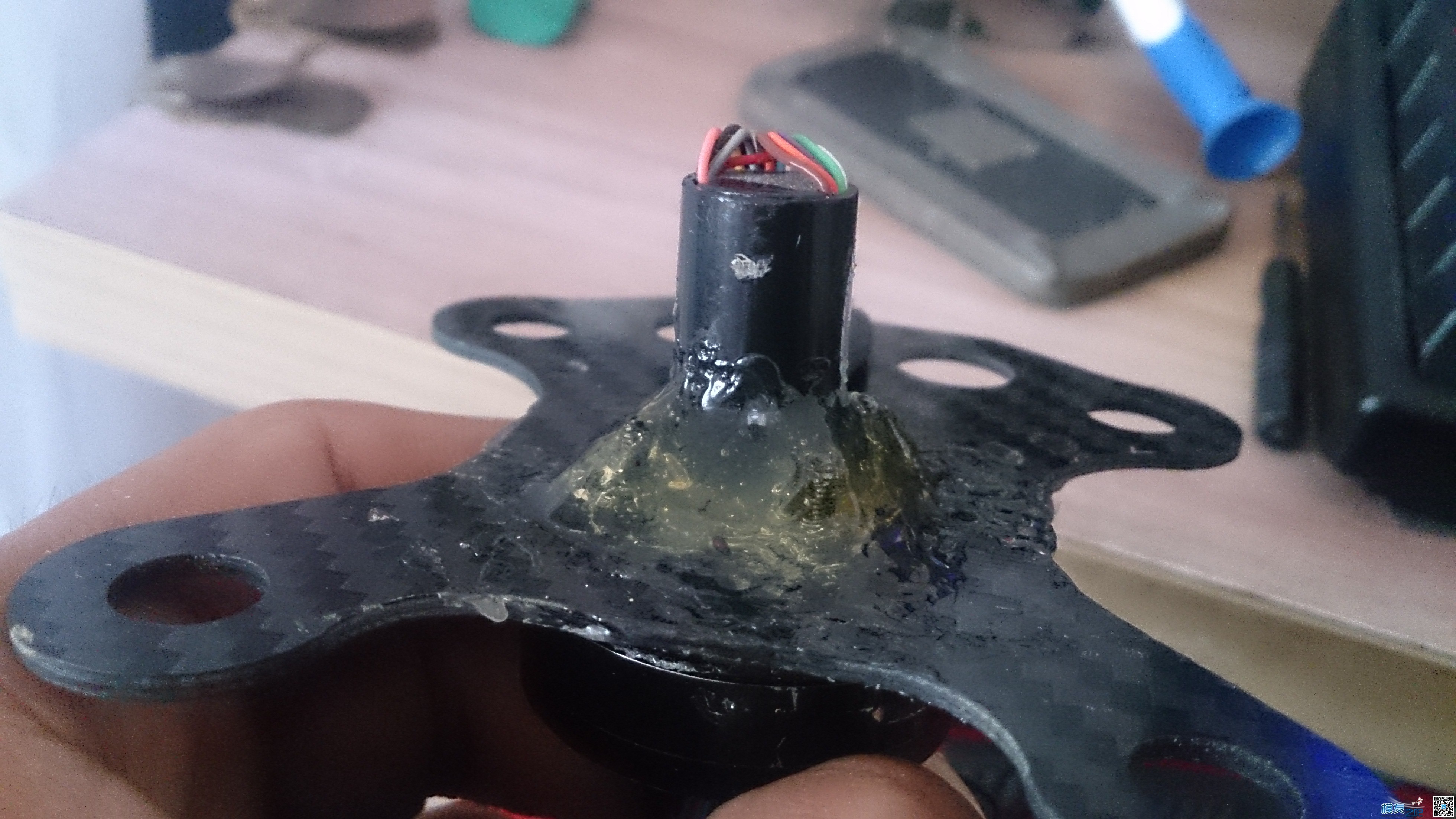

转接板自己用塑料什么的都可以做 [attachimg]104848[/attachimg] 这个是我以前做的转接板、有四个孔是扭螺丝固定在底板上 然后铜柱固定云台 [attachimg]104847[/attachimg] [attachimg]104849[/attachimg] 后来我就  详情 回复 发表于 2015-9-27 12:41

转接板自己用塑料什么的都可以做
关于云台跟机架的连接方式 云台,开源,六轴,机架,三轴 作者:啊诺 382
然后铜柱固定云台
关于云台跟机架的连接方式 云台,开源,六轴,机架,三轴 作者:啊诺 4009
关于云台跟机架的连接方式 云台,开源,六轴,机架,三轴 作者:啊诺 5130
后来我就直接在底板上打孔安装
发表于 2015-9-27 19:44:47 来自手机 | 显示全部楼层
1:像楼上一样,打孔用铝柱直接安装。重量轻
2:使用挂载杆,可以快拆,重量大wechat:lang_wechat_threadmessage
