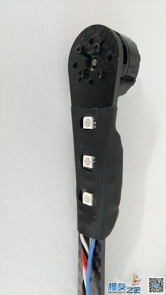

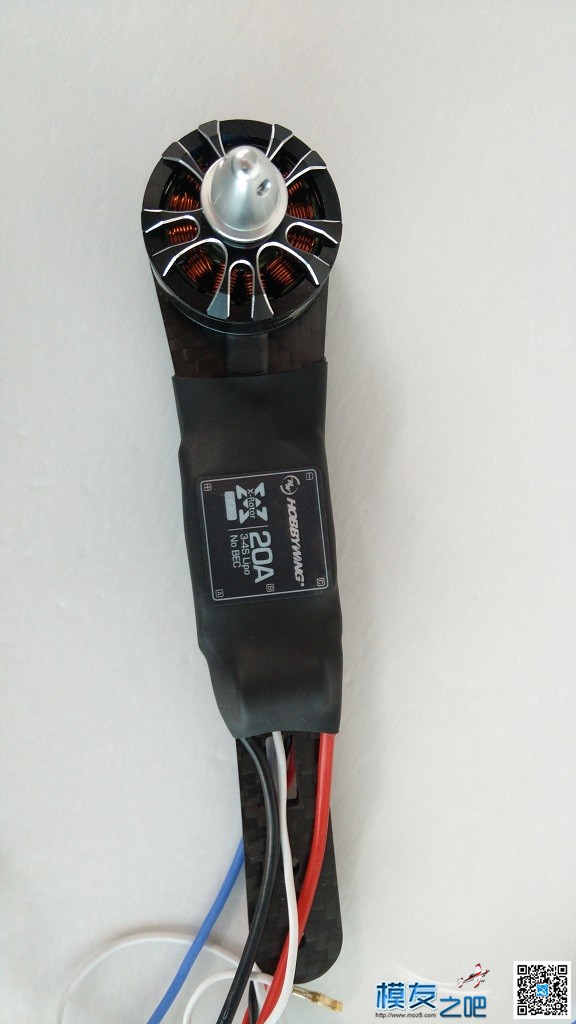

单个机臂
重装RD290 机架,怎样重装系统,RD180,RD120 作者:ljlzonda 9530
下面RGB灯带,得接4根线

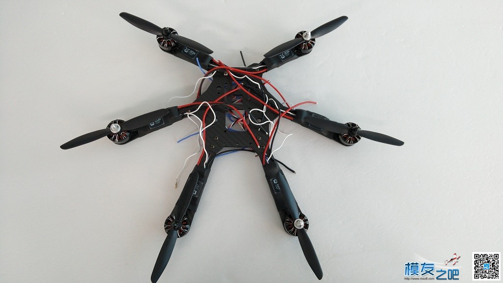

6个机臂
重装RD290 机架,怎样重装系统,RD180,RD120 作者:ljlzonda 6052
装上中心板,一大堆线好乱
重装RD290 机架,怎样重装系统,RD180,RD120 作者:ljlzonda 7500

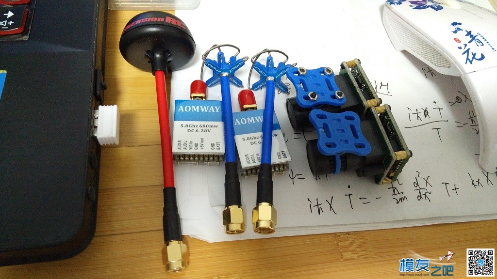

欧姆威600mw图传发射
重装RD290 机架,怎样重装系统,RD180,RD120 作者:ljlzonda 1287
加上天线来一张
重装RD290 机架,怎样重装系统,RD180,RD120 作者:ljlzonda 2255

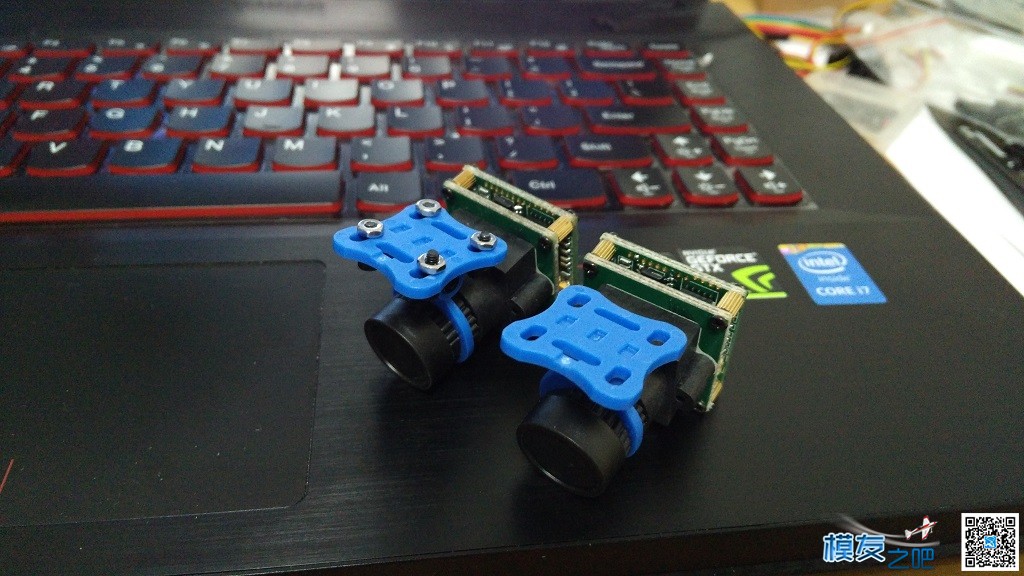

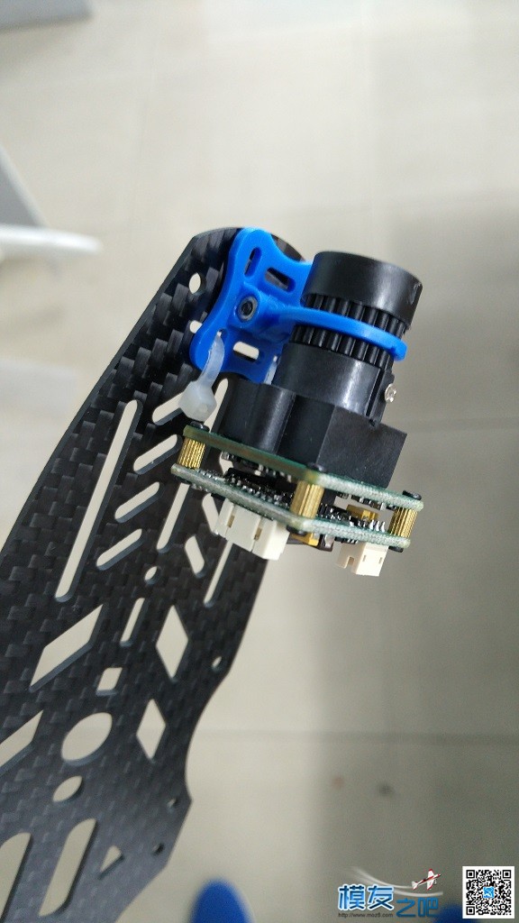

摄像头安装
重装RD290 机架,怎样重装系统,RD180,RD120 作者:ljlzonda 9455
这支架可调角度的
重装RD290 机架,怎样重装系统,RD180,RD120 作者:ljlzonda 5264

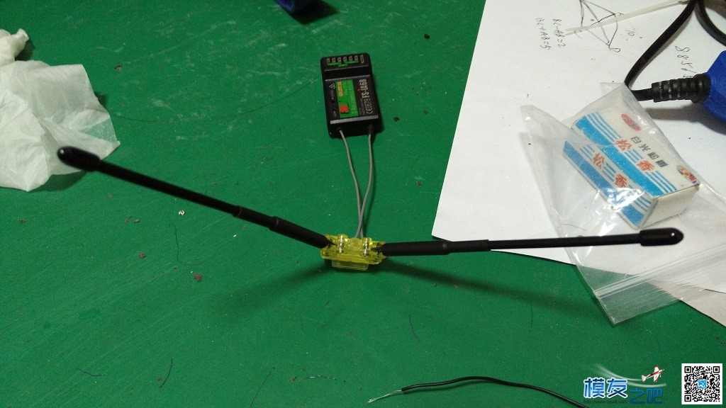

然后接收机天线改造
重装RD290 机架,怎样重装系统,RD180,RD120 作者:ljlzonda 4513

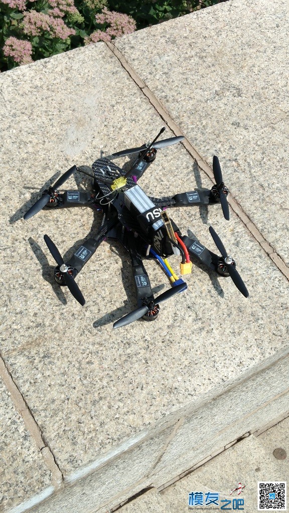

先没连图传,上3S 2600 5040桨小试一下
重装RD290 机架,怎样重装系统,RD180,RD120 作者:ljlzonda 9058

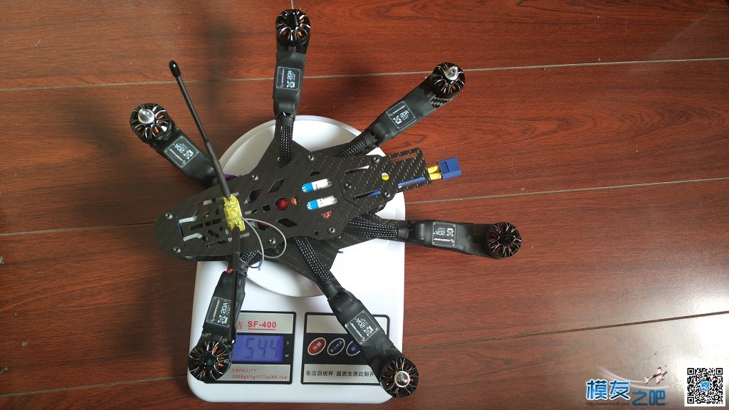

先称个重
重装RD290 机架,怎样重装系统,RD180,RD120 作者:ljlzonda 3120

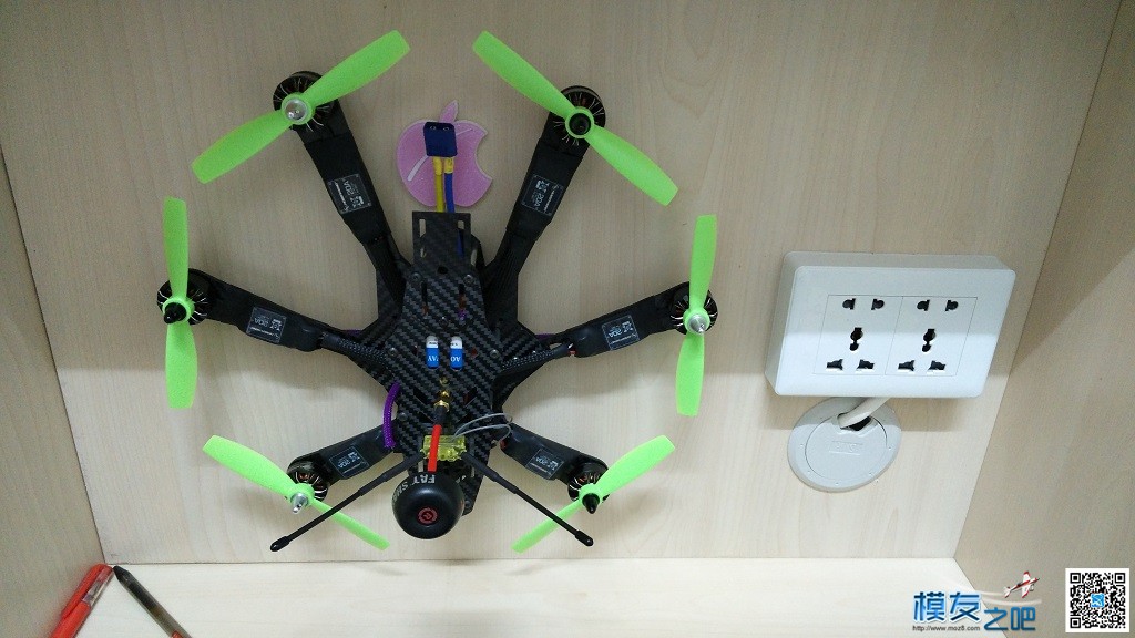

折叠打包状态!
重装RD290 机架,怎样重装系统,RD180,RD120 作者:ljlzonda 4412
在宿舍的新家
重装RD290 机架,怎样重装系统,RD180,RD120 作者:ljlzonda 2724

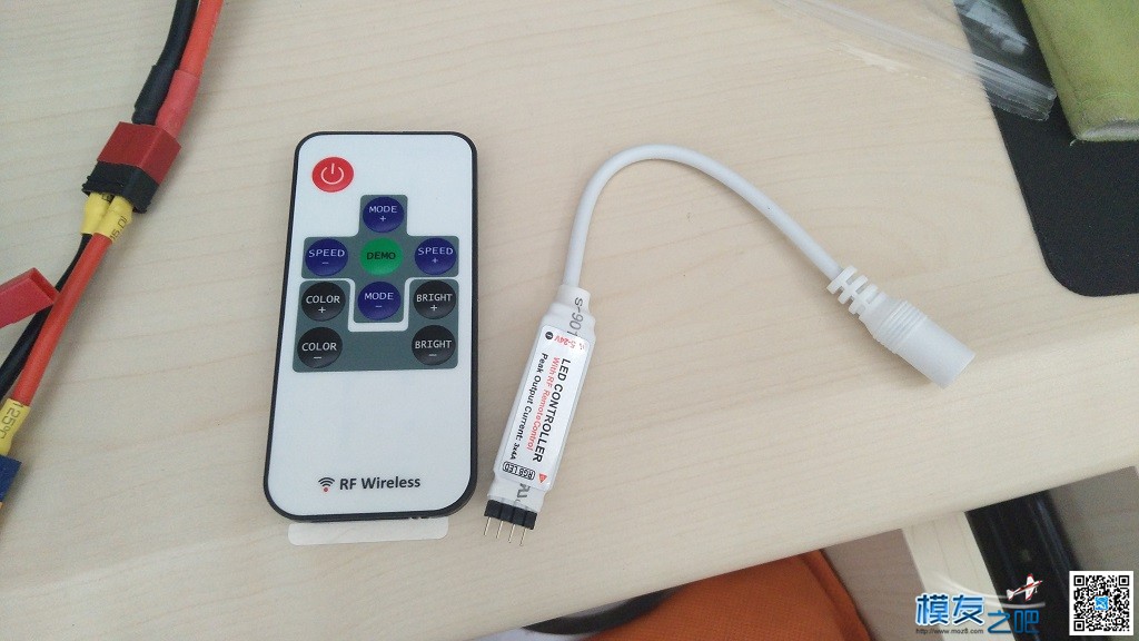

然后给灯带加了控制器,搞了个红外遥控的版本
重装RD290 机架,怎样重装系统,RD180,RD120 作者:ljlzonda 3322

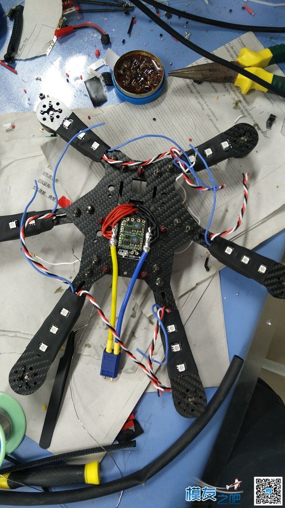

之后焊灯带的一大陀子线,整整搞了一下午
重装RD290 机架,怎样重装系统,RD180,RD120 作者:ljlzonda 5206

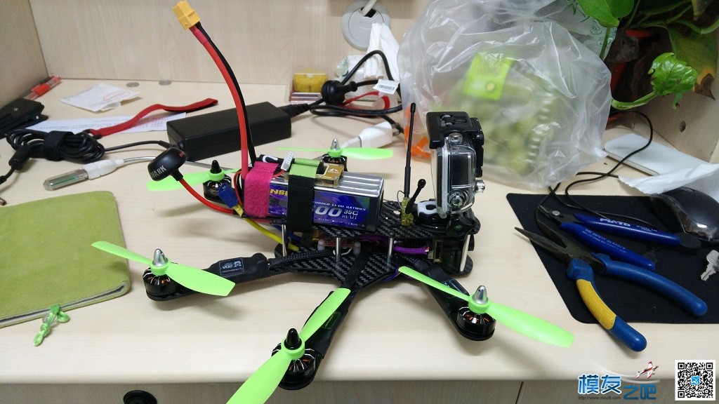

买了些gopro配件,反正通用的,用这个卡扣装录像机
重装RD290 机架,怎样重装系统,RD180,RD120 作者:ljlzonda 1203
最终姿态
重装RD290 机架,怎样重装系统,RD180,RD120 作者:ljlzonda 7580

至于为何连防水壳一起上机,主要是这样,前几天晚上为了测试4S动力,买的是音速4S2600电池,35C和40C都有,结果一上机,就不小心飞丢了,还好找了回来,找到时挂树了,之后第二天早上找了校园值班室的人帮忙搞下来的,没啥大损伤,机架下板表面裂了条纹,其他什么事都没有,差不多10多米摔下来的吧,相机加防水壳这一大坨差不多170g,4S2600 35C 300g 导致整机就破1千克了………………,所以大家不要喷这个重量了…………
