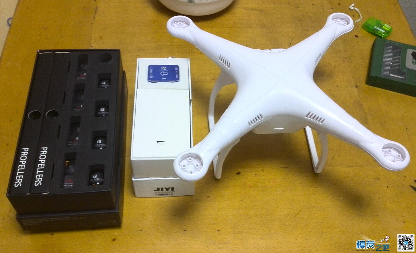

最近新装了一台野生精灵
动力方面我选择了老虎电机的TM AIR 350电调套装 599拿下 这款2213电机在我心里的位置非常高 今天终于到手了 兴奋
机架是老晋大哥帮忙购买的山寨精灵机架 别看是山寨的 但是模具的精度和用料 都非常好
在我看来 150的价格 非常值 机架整体韧性非常好
不是那种特别脆的塑料 孔位设计合理 螺丝孔严丝合缝
重量200出头
飞控我选用了手头一直没有装机的P2飞控 这套飞控是8.22日上海航模展JIYI公司吴公子所赠 在此在此表示感谢

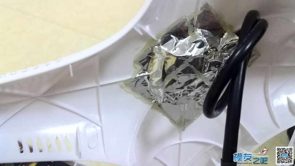

gps和接收机的安装

全部安装完成的重量为 1098g   4S 4000的重量为330G  预计悬停17分左右
兄弟们我的机器算最轻的不   没看到你们晒装机呢  哈哈

gps下面是锡纸?
