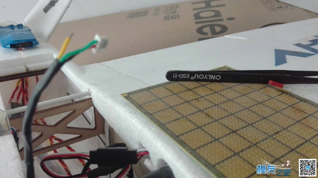

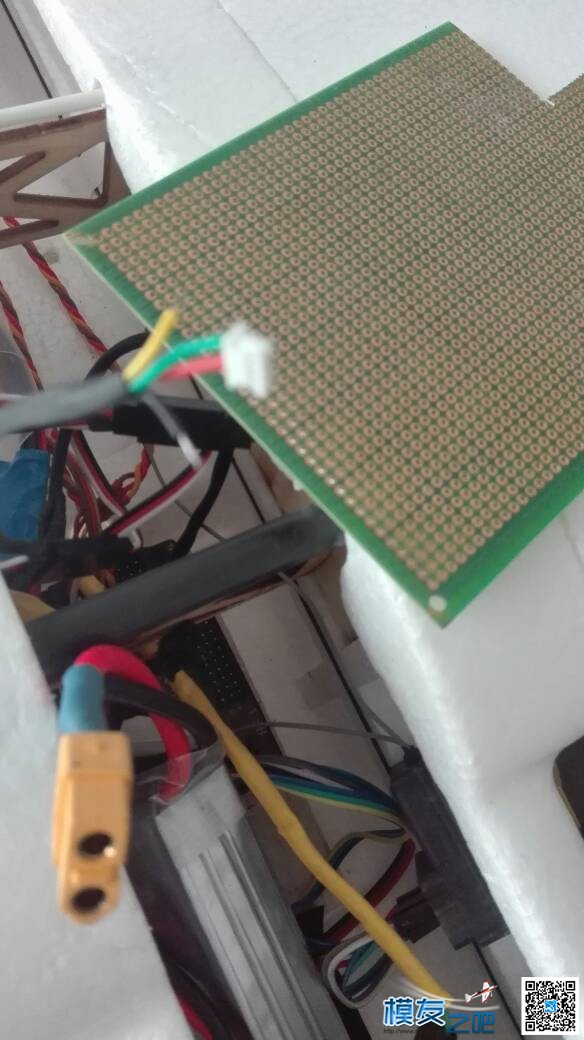

玩了飞控才知道,线材多么重要,首选当然是硅胶线,但是端子那很容易折断。

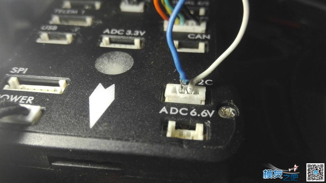

我的数传无法获得参数'我分析是接口端子线问题'一检查tx gnd'发射'地线断了。

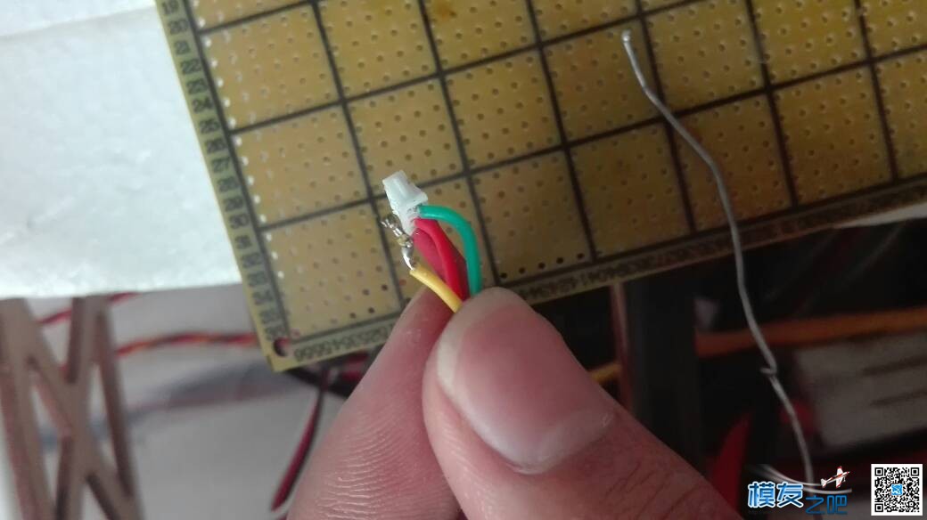

首先把线剥皮'加锡,端子取出来,头上加锡'然后焊起来,套热缩管,重新插进去。休息,焊锡不要过多,而且不能影响端子插入。
这是应急处理办法,买根连接线实在太贵了,对于开关飞控'那一根根的线看着就头疼。我用热缩管都包起来了(强迫症)。心里舒服多了'不然一打架起来恶心死人!!

发表于 2015-10-2 19:52:29 | 显示全部楼层
我现在还不知道怎么把端子取出来关于端子线折断修复 飞控 作者:沈淼章 1212
 楼主| 发表于 2015-10-2 23:41:51 | 显示全部楼层
沈淼章 发表于 2015-10-2 19:52 关于端子线折断修复 飞控 作者:飞行少年 1935
我现在还不知道怎么把端子取出来
塑料那里翘起来用刀尖,一拔就出来了
