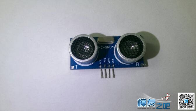

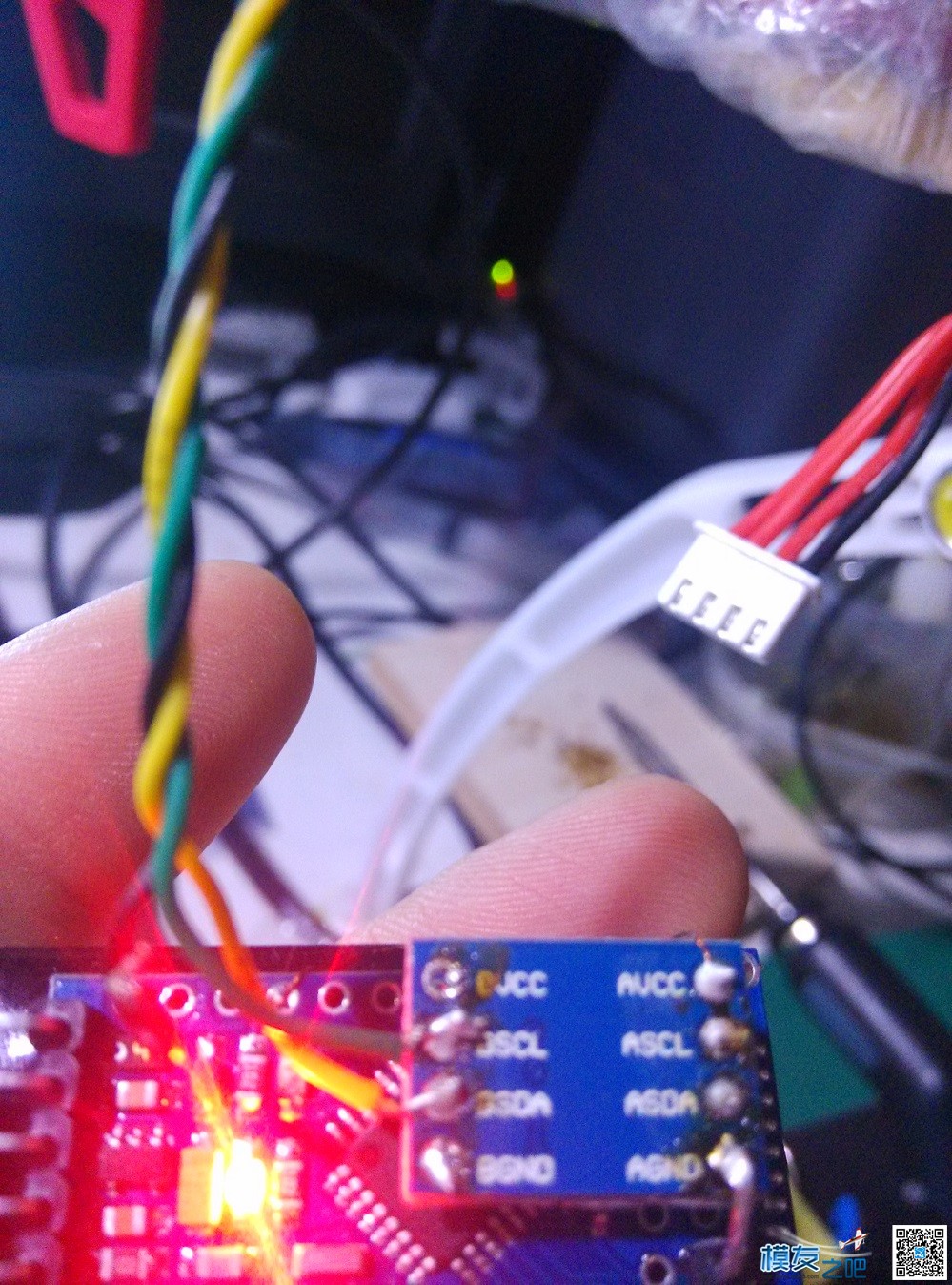

看着吧里的帖子,我也自己做了个。并且画了个简图,直观的接线图。在这个过程用也遇到了许多问题,现在做好了,分享给大家看看DIY的apm超声波模块 apm数传模块,汽车apm模块,ACCM模块,APM模块,apm扩展 作者:Guc 7301

还要有arduino pro mini,然后给它烧进程序,接线按帖子里的图接就好了

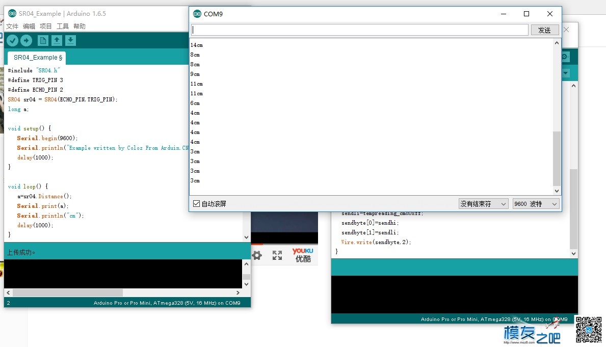

[img]楼主 您好,我也按照论坛里面的帖子 做了个 超声波定高。硬件连接 没有采用帖子里介绍的 echo =3  trig=2
而是在 固件里面修改了 echo=2  trig=3 这样方便焊接和连线。 经过使用sr04自带的库文件样本测试  能有效的回传测试距离。说明这样修改端口是可行的。且超声波模块是好的。
但是按照介绍烧写 apmsoner 这个固件以后(已经更改过端口号),安装到pix(刷的apm3.3固件)的i2c口 ,mp不能识别出超声波模块。且没有显示距离。
请问是我哪里出错了么?

 楼主| 发表于 2016-2-25 07:48:09 | 显示全部楼层
confessor 发表于 2016-2-25 02:49 DIY的apm超声波模块 apm数传模块,汽车apm模块,ACCM模块,APM模块,apm扩展 作者:Guc 6330
可以的,只要不改输出i2c的a4a5都行,i2c输出是固定的

我更改了 echo=2  trig=3  但是没有更改a4 和 a5的输出。
程序编译 烧写也是正常的  接线也是a5接scl   a4接sda  可是pix就是收不到声呐信号! 单独接上罗盘 罗盘能正常工作,说明 接口 是好的。
现在就是不知道 a4 和a5端口有输出没有?  电压都是4.9v左右 转换完是3.4v左右 这个不是电平信号。是不是非要用示波器才能看出来是否有输出?
a4 和a5 接口我用万用表打过通断,都能对应328相应的管脚!
请帮我分析分析原因  万分感谢!

你可以听听超声波器有没声音,有的话烧入没有问题,还有就是电源问题,外接电源要共地,a4 a5也可以换一下试试,都不行,可以换个固件试试
