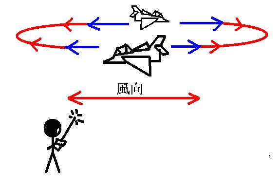

1.飛機起飛到一定高度後便開始進入巡航動作,一般遙控飛機主要巡航動作較為固定,因目視的空域有限,初學通常以左右來回為一主要航道,航道與風向成平行,左右兩端點作飛機回轉轉彎動作,中間則以平穩飛行直線航道為主,待練習成熟後,慢慢將航道變成環型(類似操場的形狀),這樣的飛行航道才可降低飛機空中相撞的機率,避免發生飛安意外。
2.巡航動作於直線(上圖藍色線斷)區域時,需注意以下幾點:
飛機基本設定:因為飛機正向風向,若遙控者油門呈現定速的狀況,飛機應該不會高高低低或是左右邊側傾斜,如有這樣的狀況,因該是飛機的舵面需要微調整,利用遙控器上的微調整鈕修正偏差之動作直到飛機能平穩飛行(必須注意到油門控制的大小,初始直線巡航盡量以57成油門為初始調整狀態,保險作法先請飛場飛友先幫你把微調設定好在開始練習)。
順風逆風油門控制:於平行風向直線飛行時,需注意到油門閥的控制,有時逆風必須用到10成油門,順風時適時的降低油門(如45成),以避免機速過快,切記順風狀態不可將油門收太小或全收,否則飛機機速與風速相等時,會喪失浮力導致飛機失速墜毀。

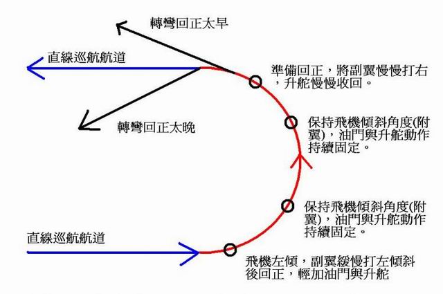

3.巡航於轉彎(紅色線段)區域時,需注意以下幾點:
飛機轉彎的基本動作:
將飛機單一方向左或右(副翼)側傾,副翼動作盡量輕柔,當飛機傾斜後副翼動作便回到約中立點的位置,不可一直打,否則角度會持續加大。(初學角度盡量打小,以側傾角度約1530度開始練習,剛開始切記不可超過45度,容易造成飛機失速),側傾時飛機正向浮力減少,所以機子會往下掉,此時需補上一點油門加上微微壓下一點升舵,飛機便會呈現平穩的轉彎動作,再要進入直線巡航動作之前,必須先慢慢將飛機傾斜狀態回正,否則進入直線時往往或過頭,造成回轉角度過大
注意轉彎過程如果不順利時,先穩定機子,將飛機飛平,且盡可能飛回自己的安全領空內,再開始練習。並於練習前先請飛場飛友在旁協助,以確保人機安全。
